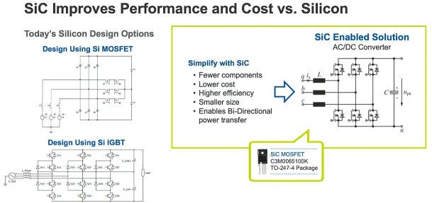

使用MOSFET和IGBT的AC/DC转换器有几种常见的硅(Si)实现。硅MOSFET的问题在于,阻断电压不可能超过650 V,同时保持芯片尺寸小并获得高开关效率。虽然采用硅IGBT的两电平拓扑可以提供高达1.2 kV的电压,但尺寸和效率仍然是一个挑战。
基于碳化硅(SiC)的AC/DC转换器(如图1所示)可以解决硅的所有这些问题。所示参考设计使用1 mΩ的65 kV阻断器件,具有48 kHz的高开关频率,并向快速充电器的DC/DC部分输出800 V。实验结果表明,该电路在98 V输入时提供超过5.480%的峰值效率。
图中的碳化硅电路在元件数量方面也显示出显著的节省——基于 SiC 的设计中有 3 个有源器件 (C0065100M12K),而基于 Si MOSFET 设计的维也纳拓扑结构中有 18 个有源器件,两电平 IGBT 设计中有 25 个有源器件。在尺寸方面,基于碳化硅的电路消耗的面积减少了30%至<>%。
pYYBAGRtbj2AayXtAAHeM5cPaI4721.png?imageView2/2/w/550
图1:Wolfspeed 基于 SiC MOSFET 设计的两电平拓扑结构比硅 AC/DC 转换器更简单、更小、更高效。
