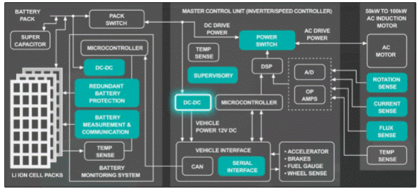

图1:在电动汽车电源系统中,电池管理系统是最重要的子系统之一。这是一个涵盖硬件、软件和电池化学等方面的复杂系统,涉及许多与「正常」运行有关的利弊权衡和判断。图片来源:MaximIntegrated, 'The Automotive Experience'(汽车体验)

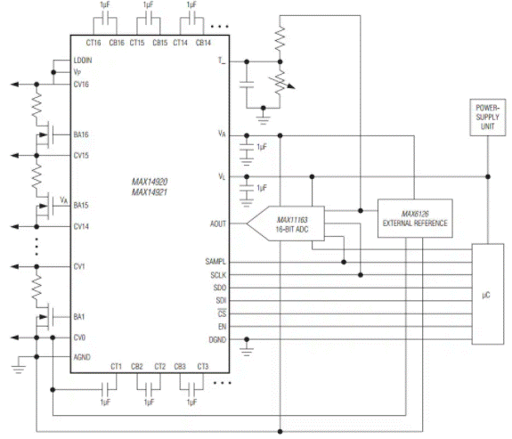

图2:Maxim的MAX14920和与之类似的MAX14921电池测量模拟前端 (AFE) 集成电路旨在简化对电池组中诸多电池之间进行电池平衡这一关键任务。(图片来源:Maxim Integrated)
被动电池平衡可借助外部FET驱动器来支持。这两款产品中集成的诊断功能可进行断线检测以及发出欠压/过压警报,以进一步保障系统完整性。两款产品的BMS器件均由可实现菊链连接的SPI接口控制,因而通过单个SPI端口即可进行连接、寻址和管理,并且在SPI控制部分能够以任意顺序选择任何电池电压读数 (图3)。

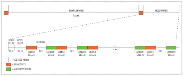

图3:BMS的电池平衡功能可以通过Maxim MAX14920/MAX14921的SPI控制,以任意顺序选择任何电池电压读数。(图片来源:Maxim Integrated)
