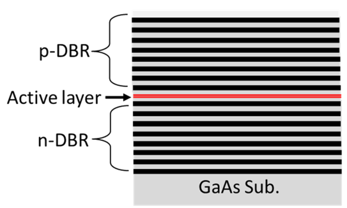

1. 外延生长
在GaAs(砷化镓)衬底上,通过分子束外延生长由
多个周期的AlGaAs(砷化铝镓)/GaAs层堆叠在一起的
AlGaAs/GaAs系DBR(分布反射型Distributed
Bragg Reflector)。
