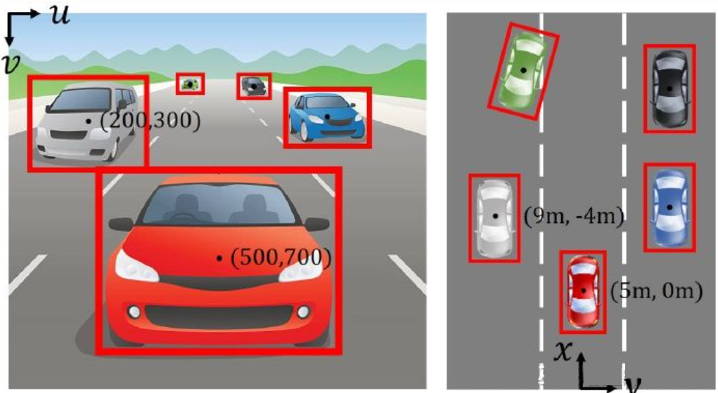

一般来说,自动驾驶车辆的视觉传感器(比如摄像头)安装在车身上方或者车内后视镜上。无论哪个位置,摄像头所得到的都是真实世界在透视视图(Perspective View)下的投影(世界坐标系到图像坐标系)。这种视图与人类的视觉系统很类似,因此很容易被人类驾驶员理解。但是透视视图有一个致命的问题,就是物体的尺度随着距离而变化。因此,当感知系统从图像上检测到了前方有一个障碍物时,它并不知道这个障碍物距离车辆的距离,也不知道障碍物的实际三维形状和大小。
67b69d68-0569-11ee-8a94-dac502259ad0.png?imageView2/2/w/1000
图像坐标系(透视视图)vs. 世界坐标系(鸟瞰视图)[IPM-BEV]

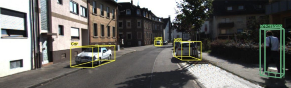

物体检测
67cd379e-0569-11ee-8a94-dac502259ad0.png?imageView2/2/w/1000
单摄像头3D物体检测(图片来自M3D-RPN)

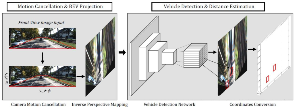

BEV-IPM[1]中提出将图像从透视视图转换到鸟瞰视图(BEV)。这里有两个假设:一是路面与世界坐标系平行并且高度为零,二是车辆自身的坐标系与世界坐标系平行。前者在路面非平坦的情况下并不满足,后者则可以通过车辆姿态参数(Pitch和Roll)来校正,其实就是车辆坐标系和世界坐标系的Calibration。假设图像中所有像素在真实世界的高度都为零,那么就可以采用Homography变换将图像转换到BEV视图。在BEV视图下采用基于YOLO网络的方法检测目标的Bottom Box,也就是与路面接触部分的矩形。Bottom Box的高度为零,因此可以准确的投影到BEV视图上作为GroudTruth来训练神经网络,同时神经网络预测的Box也可以准确的估计其距离。这里的假设是目标需要与路面接触,这对于车辆和行人目标来说一般是满足的。
67e6f940-0569-11ee-8a94-dac502259ad0.png?imageView2/2/w/1000
BEV-IPM

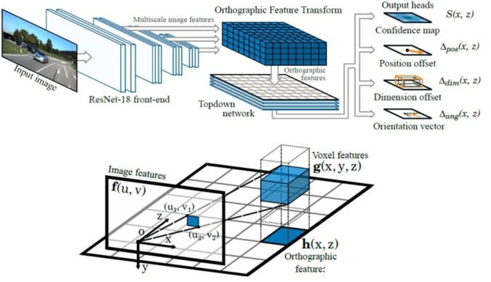

另外一种反变换的方法采用Orthographic Feature Transform (OFT)[2]。其思路是采用CNN提取多尺度的图像特征,然后将这些图像特征变换到BEV视图,最后在BEV特征上进行3D物体检测。首先需要构建BEV视角下的3D网格(文中实验的网格范围为80米x80米x4米,网格大小为0.5m)。每个网格通过透视变换对应图像上的一块区域(简单起见就定义为矩形区域),将这个区域内的图像特征的均值作为该网格的特征,这样就得到了3D网格特。为了减小计算量,3D网格特征在高度这一维上进行压缩(加权平均),得到2D网格特征。最终的物体检测在2D网格特征上进行。3D网格到2D图像像素的投影并不是一一对应的,多个网格会对应临近的图像区域,导致网格特征出现歧义性。所以这里也需要假设待检测的物体都在路面上,高度的范围很窄。所以文中实验采用了的3D网格高度只有4米,这足以覆盖地面上的车辆和行人。但是如果要检测交通标志的话,这类假设物体都贴近地面的方法就不适用了。
67f39c72-0569-11ee-8a94-dac502259ad0.png?imageView2/2/w/1000

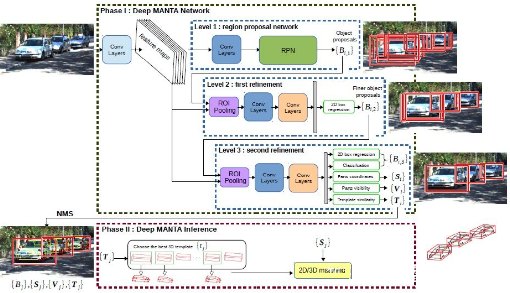

DeepMANTA[7]是这个方向的开创性工作之一。首先,采用传统的图像物体检测算法比如Faster RNN来得到2D的物体框,同时也检测车辆上的关键点。然后,将这些2D物体框和关键点与数据库中的多种3D车辆CAD模型分别进行匹配,选择相似度最高的模型作为3D物体检测的输出。
6811b568-0569-11ee-8a94-dac502259ad0.png?imageView2/2/w/1000
Deep MANTA

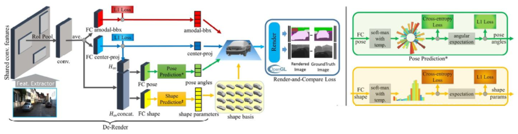

3D-RCNN[8]提出采用Inverse-Graphics方法,基于图像来恢复场景中各个目标的3D形状和姿态。其基本思路是从目标的3D模型出发,通过参数搜索找到与图像中的目标最匹配的模型。这些3D模型通常都有很多控制参数,搜索空间很大,因此传统的方法在高维参数空间搜索最优效果并不好。3D-RCNN采用PCA对参数空间进行降维(10-D),并且利用深度神经网络(R-CNN)来预测每个目标的低维模型参数。预测的模型参数可以用来生成每个目标的二维图像或者深度图,与GroudTruth数据对比得到的Loss可以用来指导神经网络的学习。这个Loss称之为Render-and-Compare Loss,是基于OpenGL来实现的。3D-RCNN方法需要的输入数据比较多,Loss的设计也相对复杂,工程实现上难度较大。
681e869e-0569-11ee-8a94-dac502259ad0.png?imageView2/2/w/1000
3D-RCNN

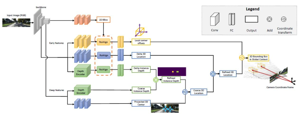

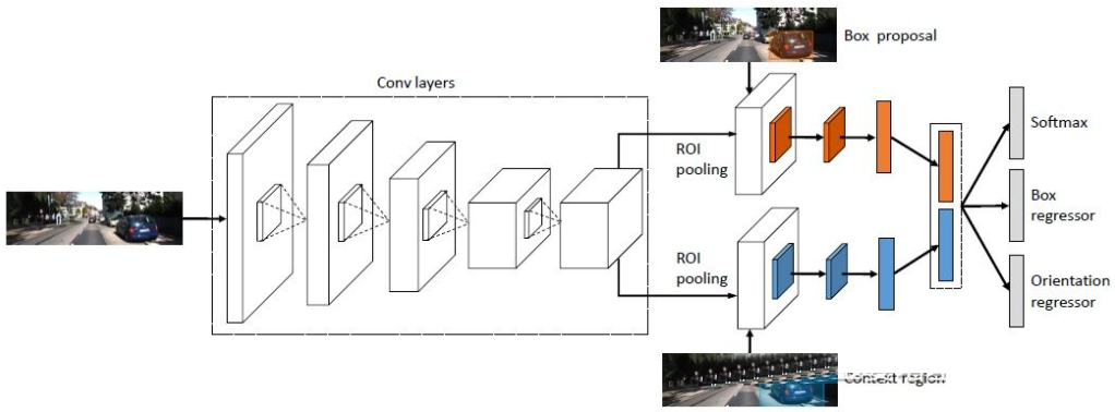

MonoGRNet[9]提出将单目3D物体检测分成四个步骤,分别用来预测2D物体框,物体3D中心的深度,物体3D中心的2D投影位置和8个角点的3D位置。首先,图像中预测的2D物体框通过ROIAlign操作,得到物体的视觉特征。然后,而这些特征被用来预测物体3D中心的深度和3D中心的2D投影位置。有了这两个信息后,就可以得到物体3D中心点的位置。最后,根据3D中心的位置再来预测8个角点的相对位置。MonoGRNet可以被认为是只采用物体中心的作为关键点,2D和3D的匹配也就是点距离的计算。MonoGRNetV2[10]将中心点扩展到多个关键点,并采用3D CAD物体模型来进行深度估计,这与之前介绍的DeepMANTA和3D-RCNN就很类似了。
6829a376-0569-11ee-8a94-dac502259ad0.png?imageView2/2/w/1000
MonoGRNet

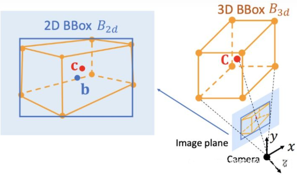

Deep3DBox[12]是这个方向早期的并且很有代表性的工作。3D物体框需要9维变量来表示,分别是中心,大小和朝向(3D朝向可以简化为Yaw,因此变为7维变量)。图像2D物体检测可以提供2D物体框,包含4个已知变量(2D中心和2D大小),这不足以求解具有7维或者9维自由度的变量。在这三组变量中,大小和朝向与视觉特征的关系相对紧密。比如物体的3D大小与其类别(行人,自行车,小轿车,公交车,卡车等)相关性非常大,而物体类别是可以通过视觉特征来预测的。对于中心点3D位置来说,由于透视投影产生的歧义性,单纯通过视觉特征是很难预测的。因此,Deep3DBox提出首先用2D物体框内的图像特征来估计物体大小和朝向。然后,再通过一个2D/3D的几何约束来求解中心点3D位置。这个约束就是3D物体框在图像上的投影是被2D物体框紧密的包围的,也就是在2D物体框的每条边上都至少能找到一个3D物体框的角点。通过之前已经预测的大小和朝向,再配合上相机的Calibration参数,就可以求解中心点的3D位置。
6839cf08-0569-11ee-8a94-dac502259ad0.png?imageView2/2/w/1000
2D和3D物体框之间的几何约束(图片来源于文献[9])

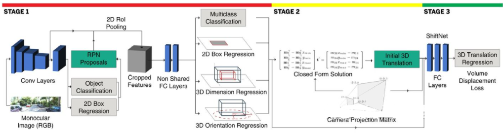

这种利用2D/3D约束的方法需要非常精确的2D物体框检测。在Deep3DBox的框架下,2D物体框上很小的误差都可能会导致3D物体框预测的失败。Shift R-CNN[13]的前两个阶段与Deep3DBox非常相似,都是通过2D物体框和视觉特征来预测3D大小和朝向,然后通过几何约束来求解3D位置。但是,Shift R-CNN增加了第三个阶段,将前两个阶段得到的2D物体框,3D物体框以及相机参数合并起来作为输入,采用全连接网络预测更为精确的3D位置。
68429af2-0569-11ee-8a94-dac502259ad0.png?imageView2/2/w/1000
Shift R-CNN
在利用2D/3D几何约束时,上述方法都是通过求解一组超约束方程来得到物体的3D位置,而这个过程是作为一个后处理步骤,并不在神经网络之内。Shift R-CNN的第一和第三阶段也是分开训练的。MVRA[14]将这个超约束方程的求解过程建成一个网络,并设计了图像坐标下的IoU Loss和BEV坐标下的L2 Loss分别来衡量物体框和距离估计的误差,以辅助完成端对端的训练。这样一来,物体3D位置预测的质量也会对之前的3D大小和朝向预测产生反馈作用。

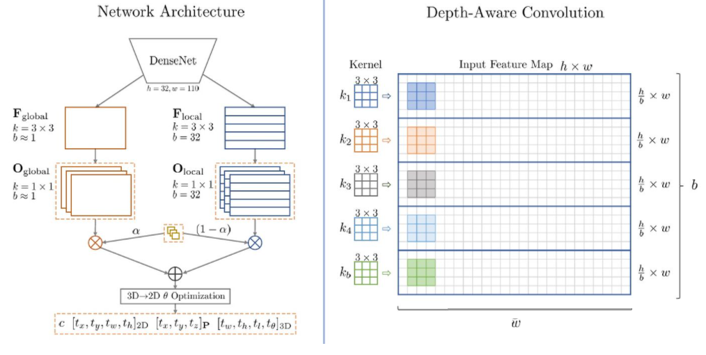

M3D-RPN[16]是一种基于Anchor的方法。该方法定义了2D和3D的Anchor,分别表示2D和3D物体框。2D Anchor通过图像上稠密采样得到,而3D Anchor的参数是基于通过训练集数据得到的先验知识确定的。具体来说,每个2D Anchor与图像中标注的2D物体框按照IoU进行匹配,对应的3D物体框的均值用来定义3D Anchor的参数。值得一提的是,M3D-RPN中同时采用了标准卷积操作(具有空间不变性)和Depth-Aware卷积。后者将图像的行(Y坐标)分成多个组,每个组对应不同的场景深度,采用不同的卷积核来处理。
685e3cb2-0569-11ee-8a94-dac502259ad0.png?imageView2/2/w/1000
686ce8f2-0569-11ee-8a94-dac502259ad0.png?imageView2/2/w/1000
M3D-RPN中的Anchor设计和Depth-Aware卷积

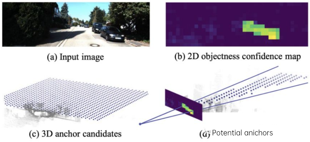

TLNet[17]在二维平面密集的放置Anchor。Anchor间隔为0.25米,朝向为0度和90度,大小为目标的平均值。图像上的二维检测结果在三维空间内形成多个视锥,通过这这些视锥可以过滤掉大量背景上的Anchor,从而提高算法的效率。过滤后的Anchor投影到图像上,进行ROI Pooling后得到的特征用来进一步细化3D物体框的参数。
6873c226-0569-11ee-8a94-dac502259ad0.png?imageView2/2/w/1000
TLTNet

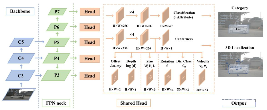

FCOS3D[19]也是一个单阶段的检测方法,但是比SS3D更加简洁。3D物体框的中心投影到2D图像,得到2.5D中心(X,Y,Depth),以此作为回归的目标之一。此外,回归的目标还有3D大小和朝向。这里的朝向采用角度(0-pi)+heading联合的方式来表示。
6889c8e6-0569-11ee-8a94-dac502259ad0.png?imageView2/2/w/1000
FCOS3D

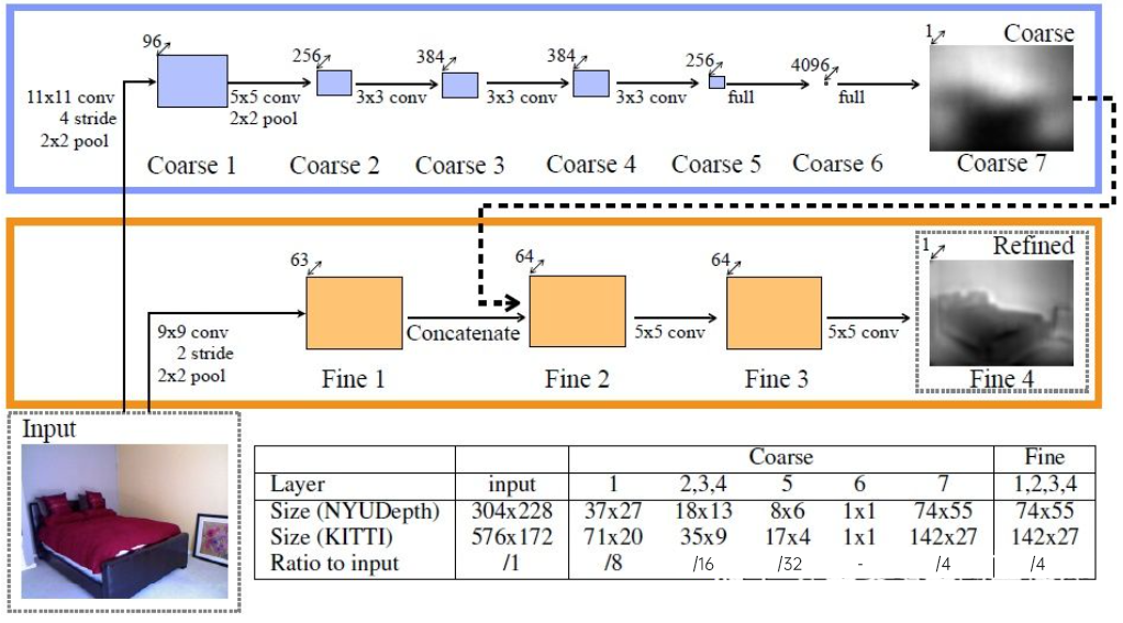

这个方向早期的一个代表性工作是由Eigen等人提出的基于全局和局部线索融合的方法[21]。单目深度估计歧义性主要来自于全局的尺度。比如,文中提到一个真实的房间和一个玩具房间可能从图像上看来差别很小,但是实际的景深却差别很大。虽然这是一个极端的例子,但是真实的数据集中依然存在房间和家具尺寸的变化。因此,该方法提出将图像进行多层卷积和下采样,得到整个场景的描述特征,并以此来预测全局的深度。然后,通过另外一个局部分支(相对较高的分辨率)来预测图像局部的深度。这里全局深度会作为局部分支的一个输入来辅助局部深度的预测。
68933354-0569-11ee-8a94-dac502259ad0.png?imageView2/2/w/1000
全局和局部信息融合[21]

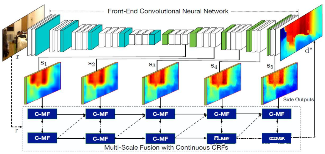

文献[22]进一步提出采用卷积神经网络输出的多尺度特征图来预测不同分辨率的的深度图([21]中只有两种分辨率)。这些不同分辨率的特征图通过连续MRF进行融合后得到与输入图像对应的深度图。
68a209b0-0569-11ee-8a94-dac502259ad0.png?imageView2/2/w/1000
多尺度信息融合[22]

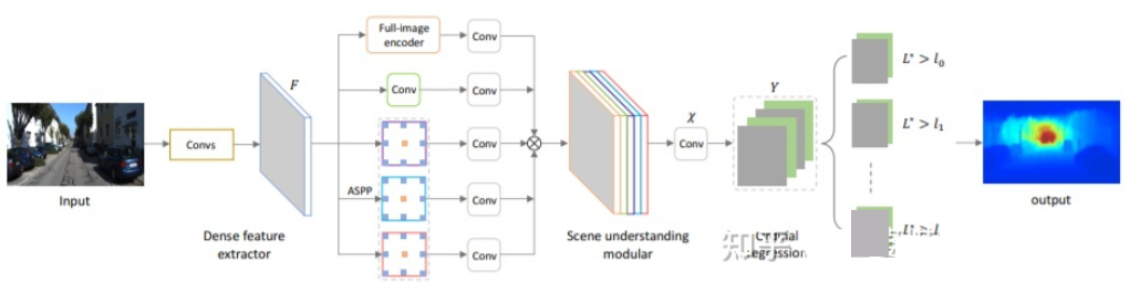

以上两篇文章都是采用卷积神经网络来回归深度图,另外一个思路是把回归问题转换为分类问题,也就是将连续的深度值划分为离散的区间,每个区间作为一个类别。这个方向的代表性工作是DORN[23]。DORN框架中的神经网络也是一个编码解码的结构,不过细节上有些差别,比如采用全连接层解码,膨胀卷积进行特征提取等。
68b3e392-0569-11ee-8a94-dac502259ad0.png?imageView2/2/w/1000
DORN深度分类

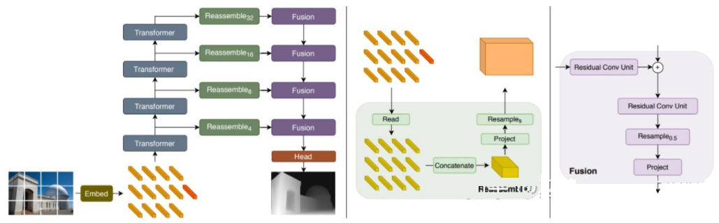

前面提到,深度估计与语义分割任务有着相似之处,因此感受野的大小对深度估计来说也是非常重要的。除了以上提到的金字塔结和膨胀卷积,最近非常流行的Transformer结构具有全局的感受野,因此也非常适合此类任务。文献[24]中就提出采用Transformer和多尺度结构来同时保证预测的局部精确性和全局一致性。
68c168c8-0569-11ee-8a94-dac502259ad0.png?imageView2/2/w/1000
Transformer for Dense Prediction

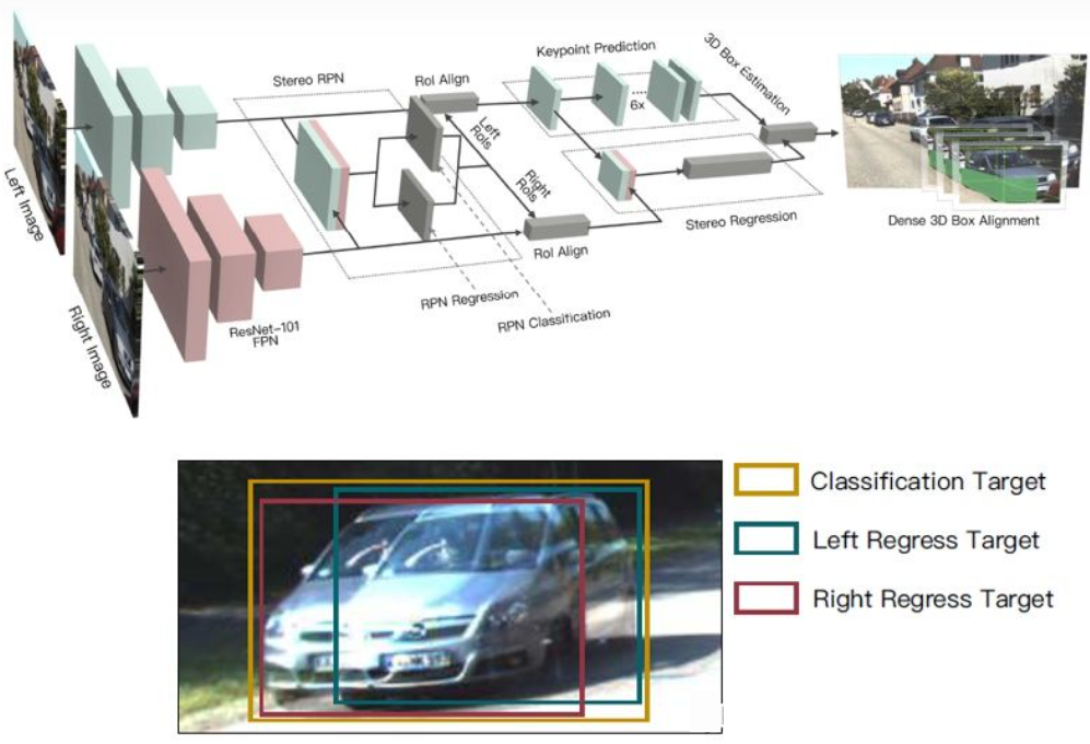

深度图是一种稠密的表示,其实对于物体学习来说并不需要在场景的所有位置上获得深度信息,而只需要在感兴趣的物体位置进行估计就可以了。之前在介绍单目算法也提到了类似的想法。Stereo R-CNN[27]中并没有估计深度图,而是在RPN的框架下将来自两个摄像头的特征图叠放在一起来生成物体候选。这里将左右摄像头的信息关联在一起的关键在于标注数据的变化。如下图所示,除了左右两个标注框,还增加了左右两个标注框的Union。与左右任意一个框IoU超过0.7的Anchor作为Positive样本,与Union框IoU小于0.3的Anchor作为Negative样本。Positive的Anchor会同时回归左右标注框的位置和大小。除了物体框,该方法还采用了角点作为辅助。有了所有这些信息后就可以恢复3D物体框。
68eaa1c0-0569-11ee-8a94-dac502259ad0.png?imageView2/2/w/1000
Stereo R-CNN
