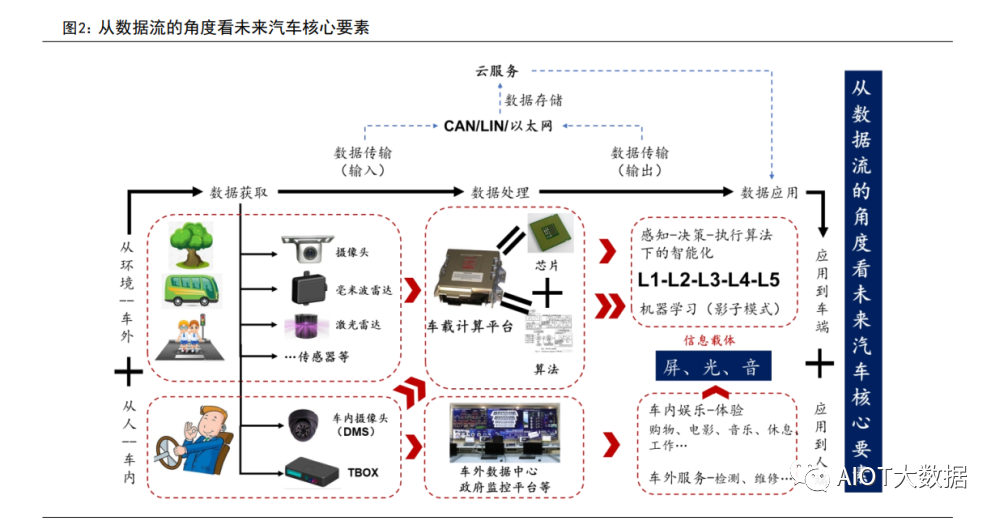

车灯作为细分汽车零部件,能超越汽车整体行业增长,其背后很大原因来自于技术升级带来的车灯价值量提升(起点高、弹性大、持续长),而根本原因是消费者愿意为汽车电子化、智能化等趋势下的车灯(美观、智能、节能)等付出更高的成本,未来智能化电动化背景下,车灯作为视觉件有望成为车辆数据流输出端的核心载体,实现从“照明”到“表达”的功能升级。

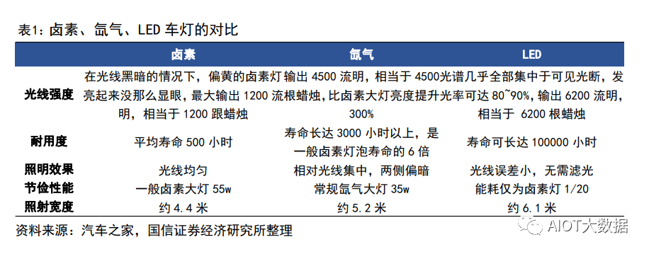

追溯过去,基于光源,LED 光源具备高效、节能、长寿等多重优势,前大灯已完成从卤素灯-氙气灯-LED 灯的升级。 1)卤素灯:其发光原理跟白炽灯相似,但亮度比白炽灯要高,且工艺简单、制造成本低廉,但发光效率不高、照射距离短。目前国内低端车型中卤素灯占据了市场大部分份额,但在逐年缩减。卤素灯沿用传统白炽灯发光原理,由于白炽灯技术简单且发展较为成熟,卤素车灯的光源成本较为低廉,目前市面上更换一只卤素灯泡的价格约在十几元-几十元不等。 2)氙气灯:起于 20 世纪 90 年代欧洲,特点是发射光多,能效高,具有比较高的能量密度和光照强度,使用寿命比卤素灯长得多。氙气灯必须搭配高压触发器使用,同时整体安装难度较高,需要进行各种的色温匹配,性价比一般。3)LED 灯:LED 车灯是指采用 LED(发光二极管)为光源的车灯。因为LED具有亮度高、颜色种类丰富、低功耗、寿命长的特点,LED 被广泛应用于汽车领域。LED 在车用仪表盘、背光照明开关、汽车阅读灯或抬头显示系统等汽车内部的应用较为成熟,其中仪表盘的背光已经 100%使用 LED。在汽车外部,例如汽车组合尾灯、刹车灯等小灯领域也已采用了 LED。近年来LED 前大灯得到了广泛应用。
233327ec-058c-11ee-8a94-dac502259ad0.png?imageView2/2/w/1000
LED 灯更小、更亮、更耐用,是目前前大灯的主流技术。LED 全称叫做LightEmitting Diode,即发光二极管。对于汽车而言,LED 光源主要有以下7大优势:1)更高的使用效率,LED 的发光效率达 80%-90%,如果用我们日常的节能灯来打比方,节能灯比白炽灯节能 4/5,而 LED 比节能灯还节能1/4。在汽车上,同样的日间行车灯,LED 元件的能耗仅为卤素灯的 1/20。LED 元件的成本也逐年大幅降低,并且目前成本和价格仍然在以每年 20%以上的幅度下降。2)寿命超长,用在汽车上的 LED 元件基本都能达到 50000 小时的水平,而知名的汽车灯光供应商已经能够提供寿命达 100000 小时的 LED 元件,考虑到灯光的使用频率,基本上在整车的设计寿命里,LED 元件都不需要更换。相比之下,氙灯的寿命仅为3000小时左右。而且 LED 让大灯的形状和线条变得更加丰富,夜晚的识别度也更高。3)耐用性好,LED 元件结构简单,抗冲击性、抗震性非常好,不易破碎,能够很好地适应各种环境。4)LED 元件体积小,紧凑便于布置和造型设计,这是LED的一个巨大优势,这一优势充分迎合了汽车厂商在设计上的进化需求,打破过去灯光系统对造型创新的束缚,让我们拥有更具创意的汽车产品。5)响应速度快,LED的点亮仅需微秒级别,用在尾灯和转向灯上能够迅速点亮达到更好的警示效果,用在前大灯上,相比氙灯和卤素大灯拥有更高的响应速度,对于行车安全性有更好的保障。6)亮度衰减低,LED 亮度高,光线亮度衰减远低于卤素灯,适合用作照明及刹车灯、转向灯等警示灯光。7)低压直流电即可驱动,负载小,干扰弱,对使用环境要求低,适应性好。不需要氙气灯的升压装置。

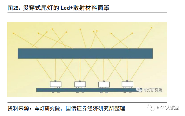

贯穿式尾灯的技术方案可以分为:1)光导式:一根光导贯穿整个贯穿尾部,在光导左右 2 端分别加上大功率的 led 光源,该方案优势是简单高效成本低;缺点是是光导的尺寸有限,无法点亮很大的宽度,光导要实现发光均匀存在天然的局限;2)LED+散射材料面罩:该方案是国内很多灯厂贯穿式尾灯的方案,优势是设计简单,一根超长的 led 灯板加上一块散射材料的面罩即可实现贯穿的效果,缺点是贯穿式尾灯的外观容易同质化,效果主要取决于面罩上的散射材料;3)LED+小反光碗:超多数量 LED 的方案,豪车大多采用该方案,贯穿下来可以用到100多颗 led 灯珠,通过直射或者反射的方式先反射扩散,然后通过面罩均匀投射出来,每颗 led 光源可以单独控制,实现迎宾方案。

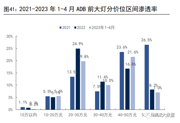

2022 年至今,20-50 万的中高端车型 ADB 前大灯渗透率基本在10%以上,10-20万以内的中低端车型 ADB 前大灯渗透率为 5%。 2022 年,10 万以内、10-20 万元、20-30 万元、30-40 万元、40-50 万元、50万元以上的 ADB 前大灯渗透率分别为 0.7%、5.1%、24.9%、11.4%、16.8%、8.2%,同比分别变动-0.3、-0.4、+11.5、+3.9、-6.8、-18.3pct。2022 年12月,10万以内、10-20 万元、20-30 万元、30-40 万元、40-50 万元、50 万元以上的ADB前大灯渗透率分别为 0.9%、5.6%、22.5%、11.3%、4.8%、1.2%,同比分别变动+0.4、-0.7、+1.7、-3.8、-22.4、-19.2pct、环比分别变动+0.1、+0.3、-1.8、-1.0、-0.1、-0.4pct。 2023 年 1-4 月累计,10 万以内、10-20 万元、20-30 万元、30-40 万元、40-50万元、50 万元以上的 ADB 前大灯渗透率分别为 0.2%、5.6%、19.8%、10.0%、21.6%、7.0%,同比分别变动-0.1、-0.2、-2.6、-1.9、+0.2、-8.7pct。2023 年4月,10 万以内、10-20 万元、20-30 万元、30-40 万元、40-50 万元、50 万元以上的ADB 前大灯渗透率分别为 0.1%、5.2%、19.8%、10.1%、22.0%、9.9%,同比分别变动-0.1、+0.0、-2.6、-6.4、+5.6、+0.2pct、环比分别变动-0.1、-0.6、+2.3、+1.2、-2.5、+3.2pct。
