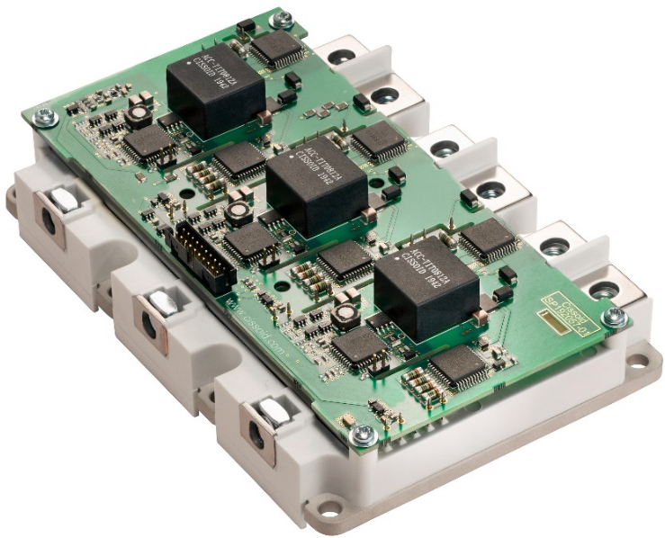

当前,新型快速开关的碳化硅(SiC)功率晶体管主要以分立器件或裸芯片的形式被广泛供应,SiC器件的一系列特性,如高阻断电压、低导通电阻、高开关速度和耐高温性能,使系统工程师能够在电机驱动控制器和电池充电器的尺寸、重量控制和效率提升等方面取得显著进展,同时推动SiC器件的价格持续下降。然而,在大功率应用中采用SiC还存在一些重要的制约因素,包括经过良好优化的功率模块的可获得性,还有设计高可靠门级驱动的学习曲线。智能功率模块(IPM)通过提供高度集成、即插即用的解决方案,可以加速产品上市并节省工程资源,从而能够有效地应对上述两项挑战。
本文讨论了在电动汽车应用的功率转换器设计中选择CISSOID三相全桥1200V SiC MOSFET智能功率模块(IPM)体系所带来的益处,尤其表现在该体系是一个可扩展的平台系列。该体系利用了低内耗技术,提供了一种已整合的解决方案,即IPM;IPM由门极驱动电路和三相全桥水冷式碳化硅功率模块组成,两者的配合已经过优化和协调。本文不仅介绍了IPM的电气和散热特性,还讨论了IPM如何实现SiC器件优势的充分利用,及其中最为关键的因素,即使门极驱动器设计及SiC 功率电路驱动安全、可靠地实现。
image.png?imageView2/2/w/550
图1 CXT-PLA3SA12450AA三相全桥1200V/450A SiC智能功率模块IPM
凭借低内耗和增强的热稳定性实现更高的功率密度
CXT-PLA3SA12450AA是CISSOID三相全桥1200V SiC智能功率模块(IPM)体系中的一员,该体系包括了额定电流300A到600A的多个产品。这款三相全桥IPM具有较低导通损耗(Ron仅为3.25mΩ)、较低开关损耗,在600V/300A时开启和关断能量分别为7.8mJ和8mJ(见表1)。相比最先进的IGBT功率模块,同等工况下的开关损耗降低了至少三分之二。CXT-PLA3SA12450AA通过一个轻量化的铝碳化硅(AlSiC)针翅底板进行水冷,结到流体的热阻(Rjl)为0.15°C/W。CXT-PLA3SA12450AA的额定结温高达175°C,门栅极驱动电路可以在高达125°C的环境中运行。该IPM能够承受高达3600V的隔离电压(已经过50Hz、1分钟的耐压测试)。

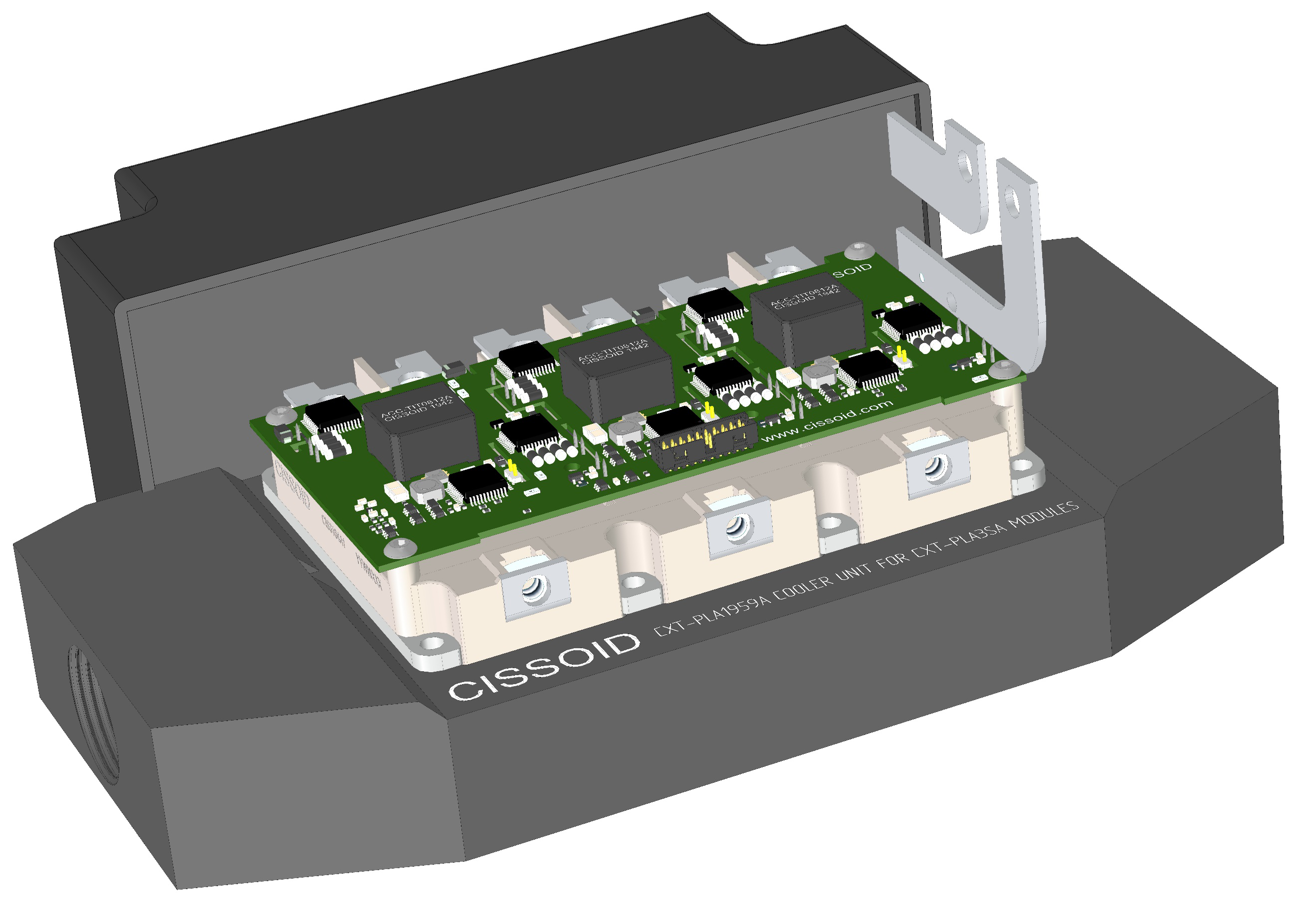

CXT-PLA3SA12450AA的一大优势,即门级驱动和功率部分(含有AlSiC针翅水冷底板)高度集成。该特点使得IPM与电驱总成的其他部分,如直流电容、冷却系统可以快速结合,如图2所示。CISSOID提供了各个部件的精确的3D参考设计,客户的系统设计人员由此作为起点,可在极短的时间内实现目标系统设计。
IPM充分利用了SiC功率器件的低导通和低开关损耗特性,并与门级驱动进行了系统级的协调以获得整体性能的最佳优化,在提供最优性能的同时,也有效地降低了散热系统的空间占用,并提高了功率转换器的效率。
图2  CXT-PLA3SA12450AA与DC电容和水冷的集成
