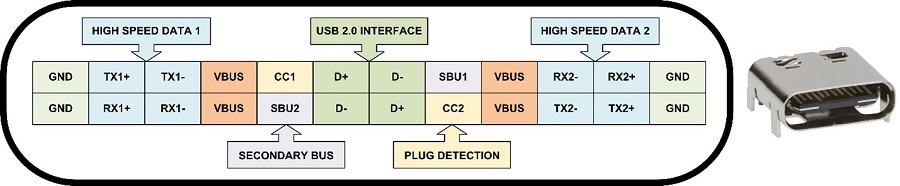

市场上最新推出的是USB Type-C,它以在将连接器插入USB端口时无论连接器的方向如何都能正常工作而闻名。但是,USB端口和连接并不像人们想象的那么简单。在推出Type-C和USB 3.x及更进一步之前,Type-A和Type-B的USB连接器主要有4根线,VBUS,GND,D +和D-。顾名思义,这些用于为外设(VBUS,GND)供电,并在外设和主机(D+,D-)之间传输数据。C 型插座端口如图 2 所示。
wKgaomSKrhGAEvnoAADHMheoTJg411.jpg?imageView2/2/w/1000
图2.USB C 型插座。
在USB Type-C解决方案中,专用微控制器用于检测和协议,为每个USB插座使用多个专用微控制器会增加解决方案的成本和尺寸。通过使用单个微控制器(USB Type-C策略管理器(TCPM))来解决这一挑战,该控制器可作为主设备运行,以及多个USB Type-C端口控制器(TCPC),用于驱动作为从机运行的USB插座。TCPM 和 TCPC 使用 I 进行通信2C.

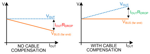

充电端口上的压降
位于中控台上或后排乘客座椅附近的 USB 端口使用长电缆连接到电源转换器的输出。该电源转换器存在于仪表板的信息娱乐主机中。充电时,在 USB 插座上的电缆末端观察到压降,因为这些电缆的电阻有限。例如,输出电压为5V,电流为5A,在100m?电缆在插座处具有 500mV 压降。这违反了USB (3.0)标准,该标准要求连接器电压在±250mV范围内(±5%)。在负载瞬变期间以及器件连接或断开时,插座上观察到较大的电压摆幅。通过实施压降补偿可以解决这个问题,其中功率转换器的输出电压与输出电流成比例增加,如图4所示。控制方案包括正反馈,其中电压增加以增加电流,这经常出现稳定性挑战。这种方法用于补偿由于PCB走线和连接器的电阻引起的压降。这在设备端提供了准确的充电电压。此外,增加一个检测电阻以检测输出电流会产生额外的压降和功率损耗。此外,压降补偿在负载瞬变期间引入较大的压降。长电源线除了电阻外,还包括电感,这会导致快速负载瞬变期间的压降很大。

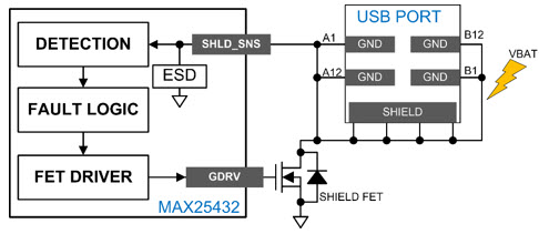

汽车的点烟器端口与电池连接12V。通常的做法是,充电线的一端始终连接到 USB 插座,而另一端设备处于浮动或断开连接状态。电缆的设备端具有内部连接到电缆接地屏蔽层的金属表面。此裸露端可以接触 12V 点烟器端口,导致 12V 电池和电缆接地之间短路。这种情况会导致流向消费类电缆和点烟器接线的电流损坏。USB 充电器端口侧使用接地开关将接地断开到扩展板的连接(图 6)。检测到电缆屏蔽短路到电池事件,并关闭屏蔽接地开关以保护 USB 充电器、电缆和点烟器。该接地开关要求具有低 R德森以限制电缆接地电压电平(移位),从而允许USB通信和检测。需要额外的保护电路来保护驱动D+/D-引脚或CC1/CC2引脚的微控制器。

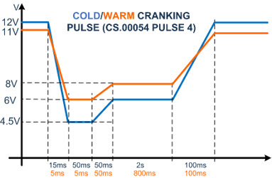

用于高压汽车应用中USB端口的DC-DC转换器通常连接到铅酸电池。该电池的工作电压范围为9V至16V,电压瞬变可低至4V,最高可达40V。当发动机在寒冷天气中使用部分充电的电池启动并且发动机油变得非常浓稠时,就会发生冷启动。发动机起动需要启动器提供更大的扭矩,这反过来又需要来自电池的更多电流。这种大电流负载会导致电源电压短暂“下降”,这种下降可能会将电压从标称值12V压低至5V以下。这种减少可以持续数百毫秒。一旦发动机启动,电压就会恢复到其标称值。热启动的电压曲线类似于具有不同电压和时序的冷启动。由冷启动和热启动引起的电池电源电压瞬态行为如图7所示。自动启停是较新汽车的常见功能,在红绿灯处等待或交通拥堵时,发动机会短暂关闭。这种频繁的启停会导致电池电压下降,并具有与起动类似的瞬态行为。因此,USB充电器设计应在车辆的整个生命周期内处理高输入电压以及抛负载事件。

通过实施压降补偿来解决后排乘客座椅中由于长电缆引起的电缆电压降,其中检测输出电流并将电流信息反馈到转换器的内部反馈模块。MAX25432/MAX25430补偿压降可达516m?来自从 OUT 引脚到用户电缆的寄生电阻。这包括但不限于 USB 固定电缆、PCB 走线和内联连接器。电缆补偿设计用于高达 5A 的恒压区域。电缆补偿在进入MAX25432的PPS限流区域时保持工作状态。
通过实施检测和控制方案,可以避免通过12V点烟器端口造成电缆屏蔽短路造成的损坏。当存在 Type-C 附件并且电缆屏蔽层接触 25432V 端口时,大浪涌电流流过接地隔离 FET 的 R德森接地。该浪涌电流在其两端产生电压,并通过检测引脚(SHLD_SNS)进行检测。当检测电压超过某个电压阈值或斜率时,触发故障检测比较器。在去抖动期后,FET关闭并报告故障情况。
