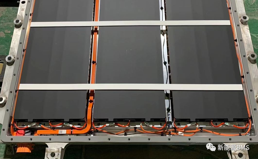

它的电池包是下图这个样子的,可以看到似乎一共有两个采集板和一个控制板,都布置在电池包的同一端,电芯的采样线束看起来似乎拉得比较长。

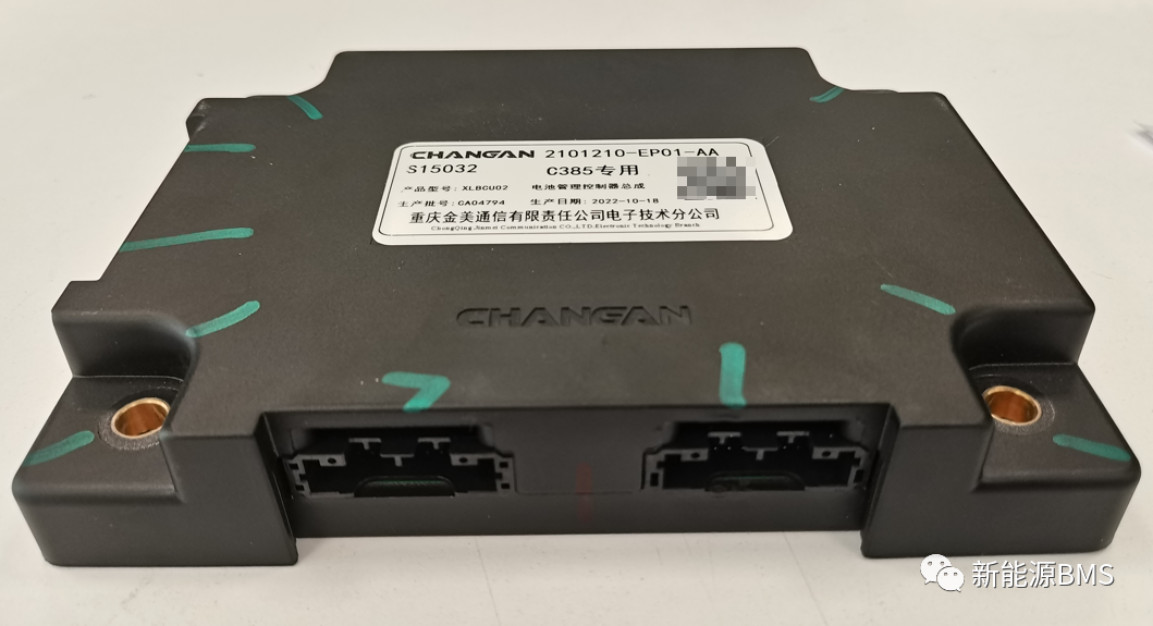

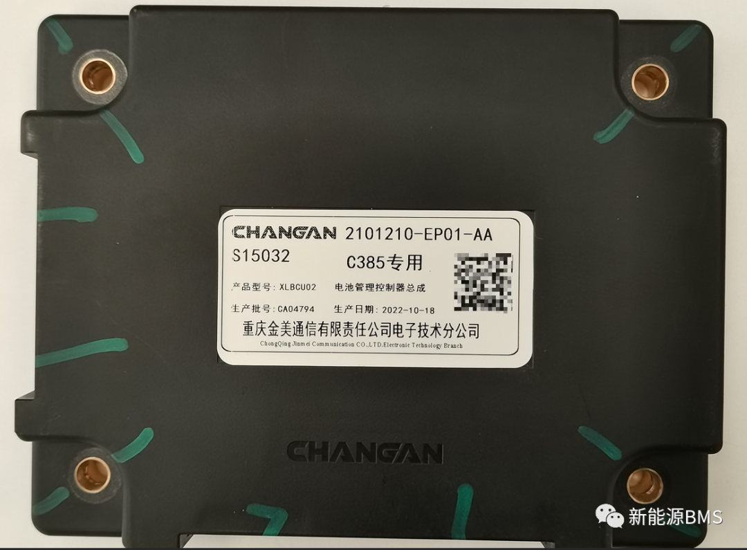

下面主要看下这个控制板,正面如下图,其尺寸大概为155mm*120mm*26mm,壳体呈黑色,塑料材质,分为上下两个部分;在其表面贴有铭牌,可以获知这个控制器是由重庆金美汽车电子公司来设计的,给长安供的产品。
f14d87fa-abbb-11ee-8b88-92fbcf53809c.png?imageView2/2/w/1000
这里插个内容,重庆金美汽车电子公司之前不太了解,特地去官网查了一下,它涉及的领域比较多,但基本都是汽车上面的ECU,客户有长安,金康等等。(下图来自金美官网)

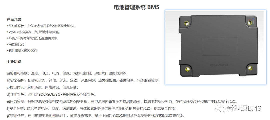

他们的BMS产品介绍如下图,看外观正是今天要介绍的产品。
f15a2b4a-abbb-11ee-8b88-92fbcf53809c.png?imageView2/2/w/1000

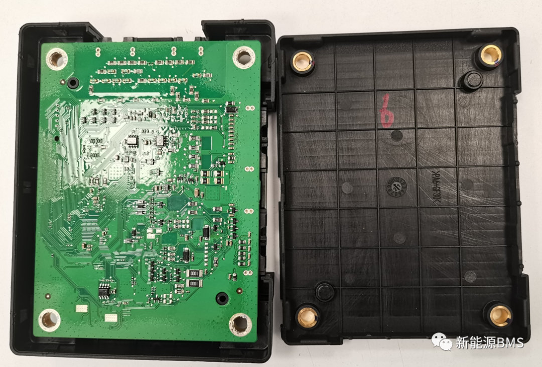

继续前面,将控制板的下壳体拆下来,如下图所示,上下壳体之间为卡扣连接,PCBA的四角留有固定孔,用于与上下壳体结构配合。
f1628524-abbb-11ee-8b88-92fbcf53809c.png?imageView2/2/w/1000
然后将PCBA从上壳体中取出,如下图所示:上壳体内部有两个固定柱用于PCBA的安装限位,另外这个板子的连接器在相邻两侧,上壳体对应做了结构特征。
f172b9a8-abbb-11ee-8b88-92fbcf53809c.png?imageView2/2/w/1000

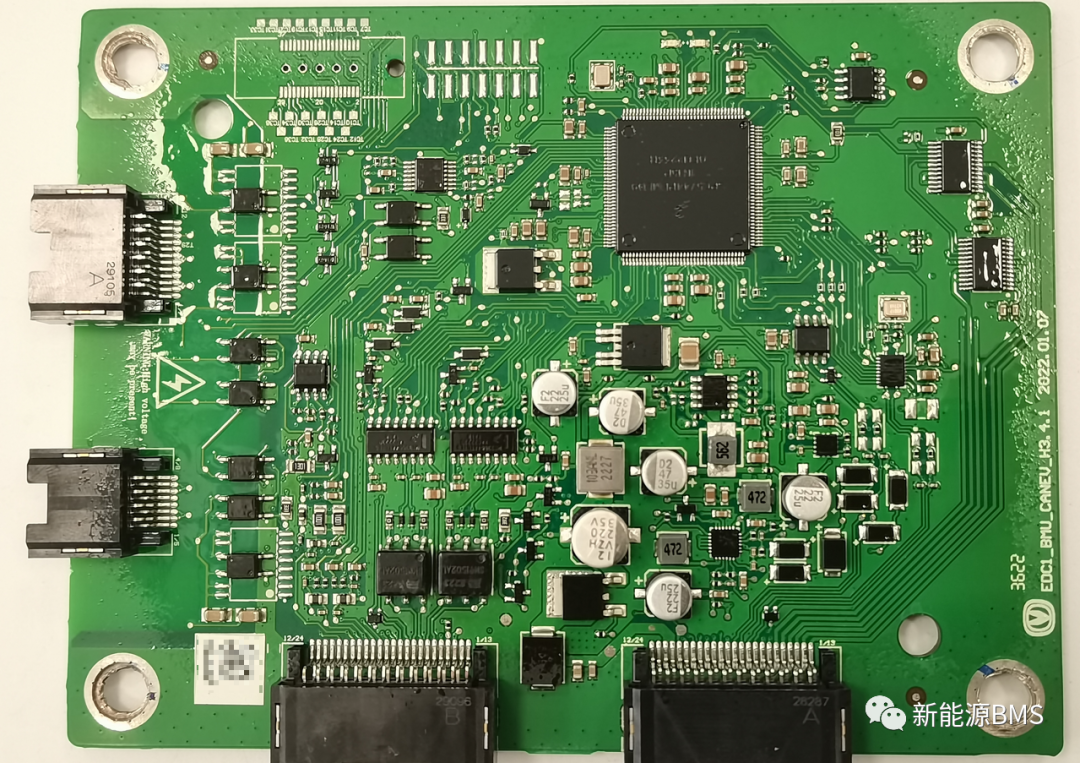

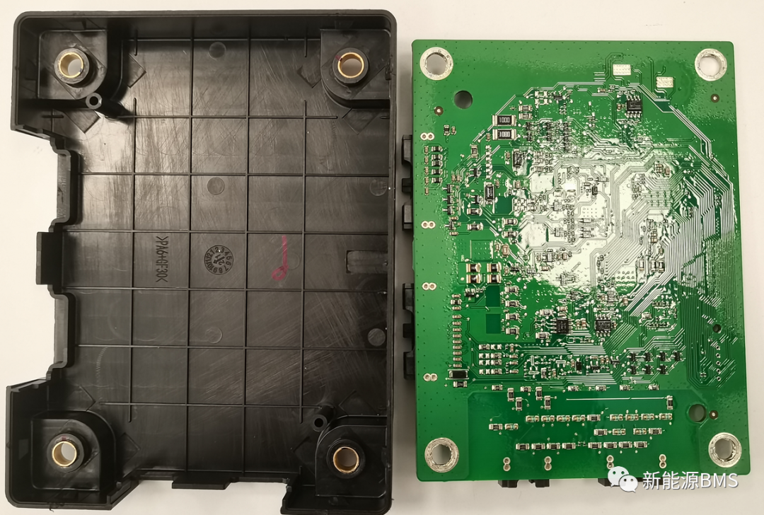

接下来重点看下PCBA,其T面如下图,整个PCBA的尺寸大概为148mm*115mm*15mm,PCB厚度为2mm,4层板,呈绿色,表面处理为镀锡,过孔未开阻焊并做塞孔处理;单板对外有4个连接器,均为贴片封装。
f1808042-abbb-11ee-8b88-92fbcf53809c.png?imageView2/2/w/1000

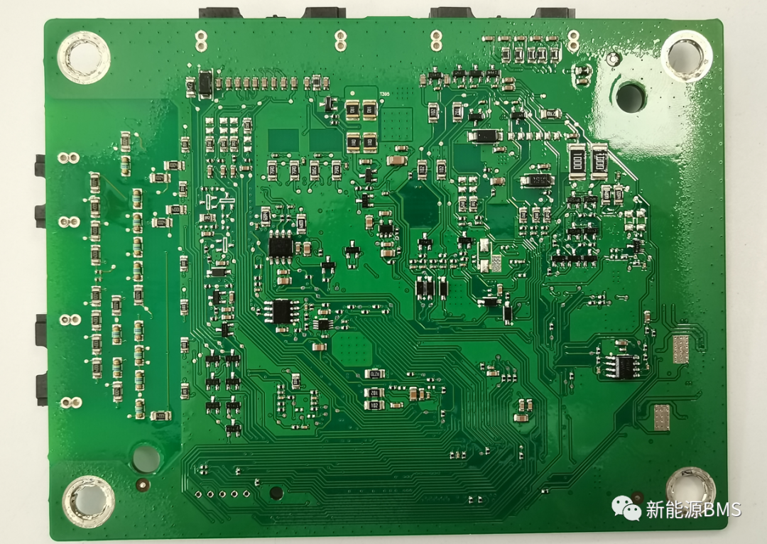

PCBA的B面如下图,主要器件还是集中在T面,两面的器件都有涂覆三防漆,看起来厚度不大;单板器件最小的封装为0402,器件的位号都未显示出来。
f1f1a6d2-abbb-11ee-8b88-92fbcf53809c.png?imageView2/2/w/1000
整个板子的具体电路分析放到下一篇来写,这里先整体看下:这个控制板集成了高压采样的功能,可以发现左边的这两个连接器用于高压信号输入,以及左边的高压电路区域,高压采样的分压采样电阻都在B面,T面主要是光MOS开关;菊花链使用的是NXP的桥接芯片MC33664,所以外部AFE也是NXP的;MCU选择的是NXP的SPC5744。

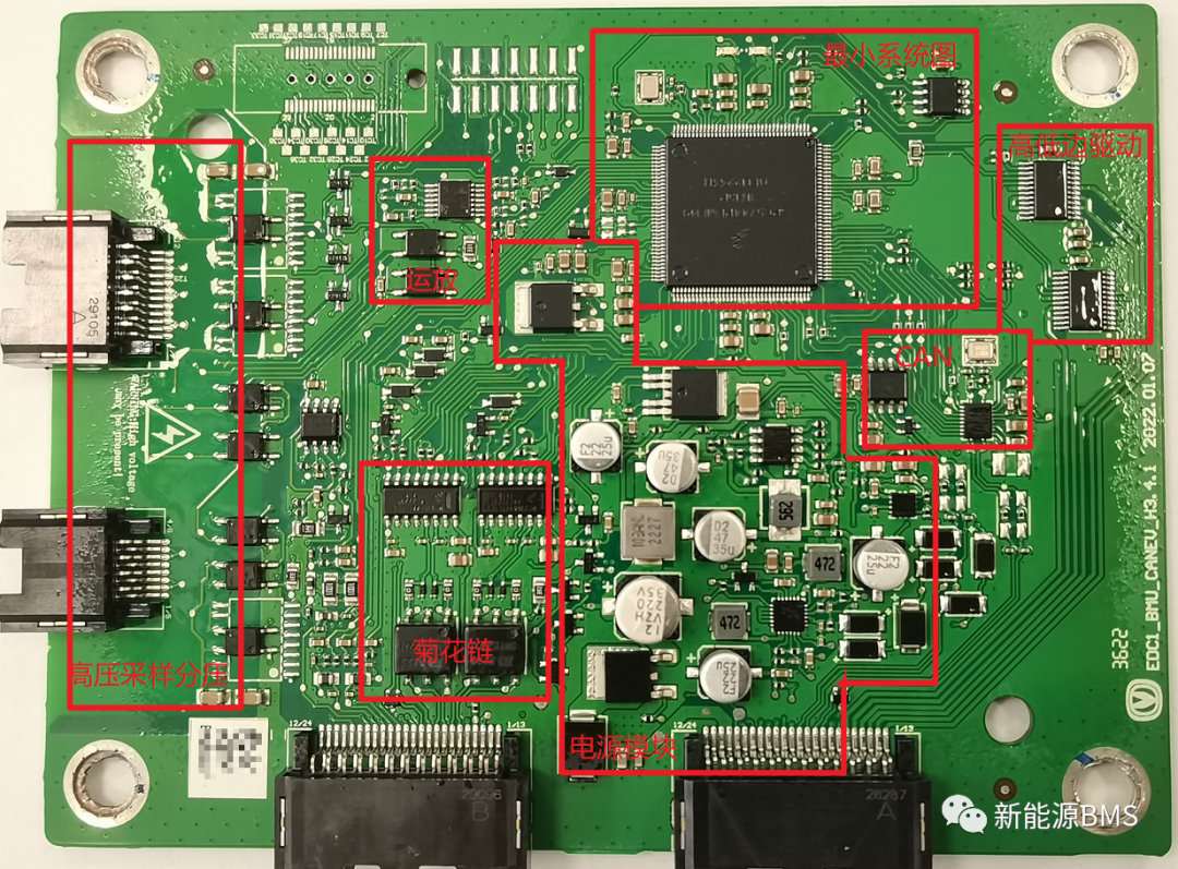

继续学习长安深蓝汽车上使用的BMS控制板;此控制板整个电路的功能模块划分大概如下图:这里只把关键模块做了标注,可以分成高低压两大电路模块,其中高压电路模块中有高压采样功能、绝缘检测功能,至于电流检测功能粗略看没有找到;低压电路模块中的功能也比较通用,像通信、供电、MCU、存储等等,其中供电电路里面包括了好几个电源芯片,这个后面仔细看下。
f2006776-abbb-11ee-8b88-92fbcf53809c.png?imageView2/2/w/1000

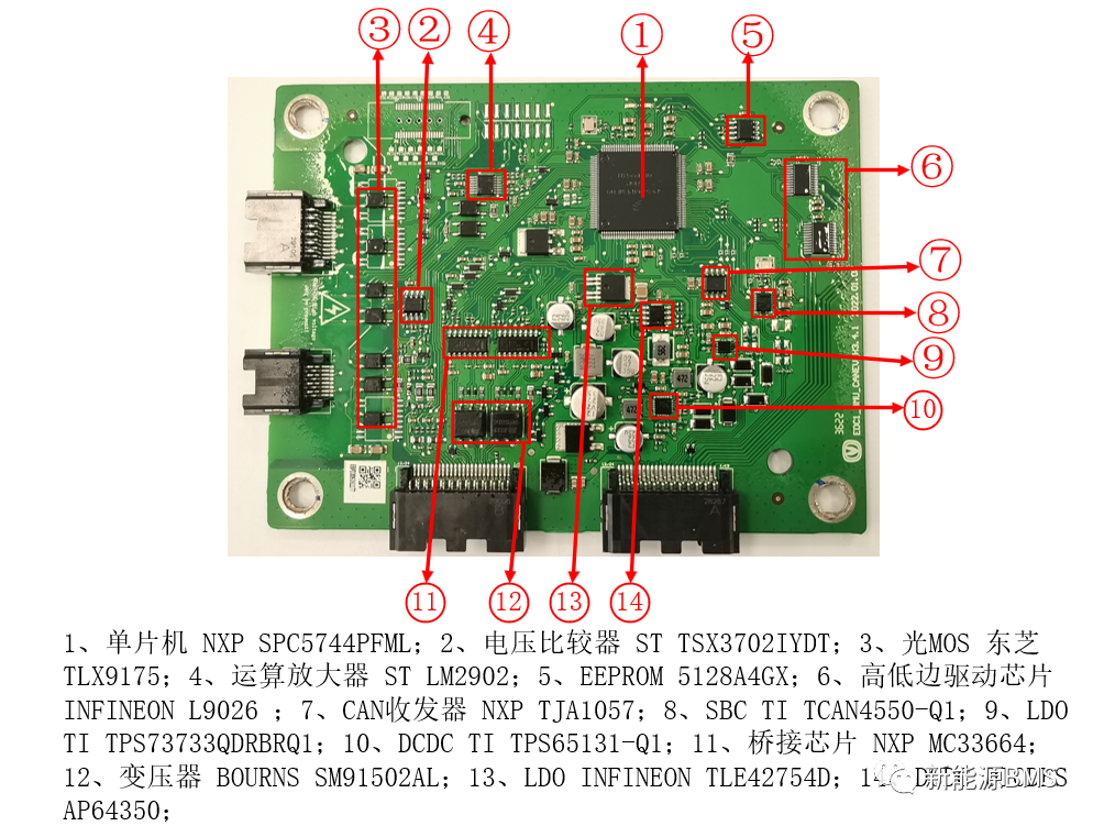

此控制板T面的关键器件型号罗列如下图:选用的器件主要都是来自于国外主流大厂,其中共有2路CAN,2路冗余的菊花链,菊花链为NXP方案,单片机也来自NXP,但没有搭配NXP的SBC哈。
f2085a3a-abbb-11ee-8b88-92fbcf53809c.png?imageView2/2/w/1000

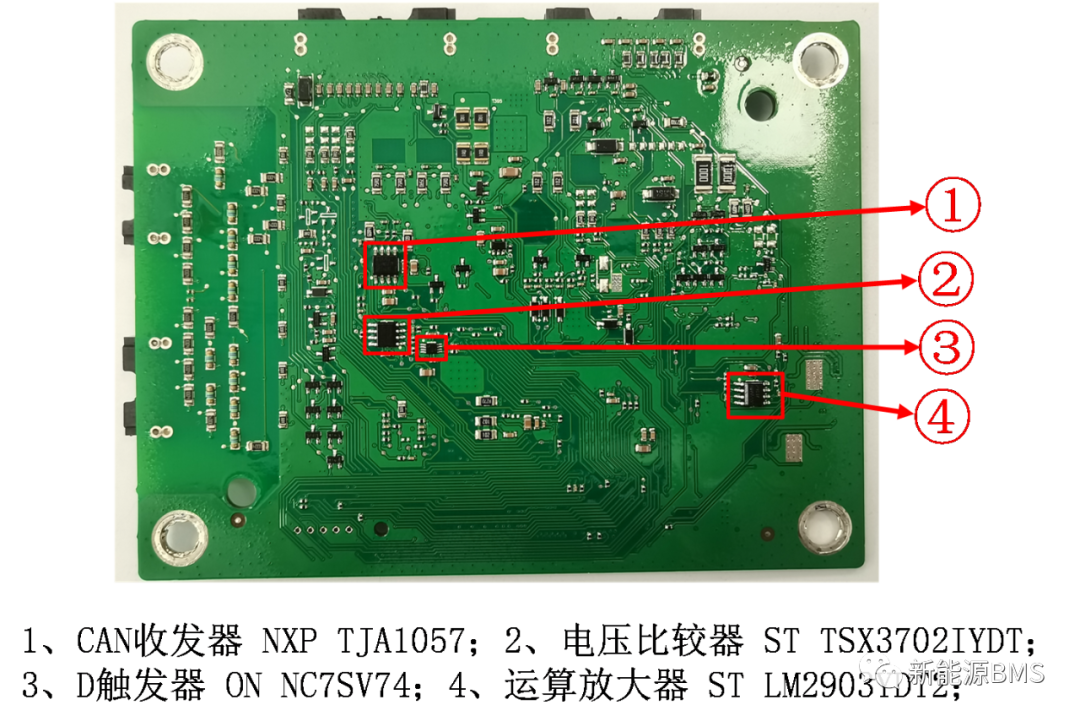

控制板的B面如下图,这里的芯片不多,同时发现B面也有一路CAN收发器,那么加起来一共有3路CAN。
f20d7132-abbb-11ee-8b88-92fbcf53809c.png?imageView2/2/w/1000

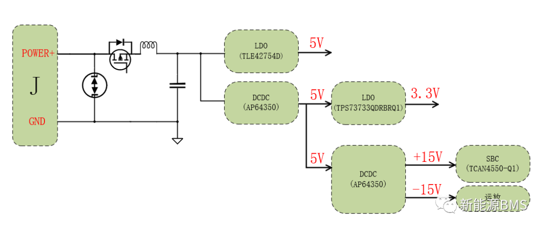

接下来看几个单独的地方,先看下电源的拓扑,板上的电源芯片挺多的,大概架构如下图:里面没画出MCU的内核供电,注意里面有给运放供电的负电源。
f2243368-abbb-11ee-8b88-92fbcf53809c.png?imageView2/2/w/1000

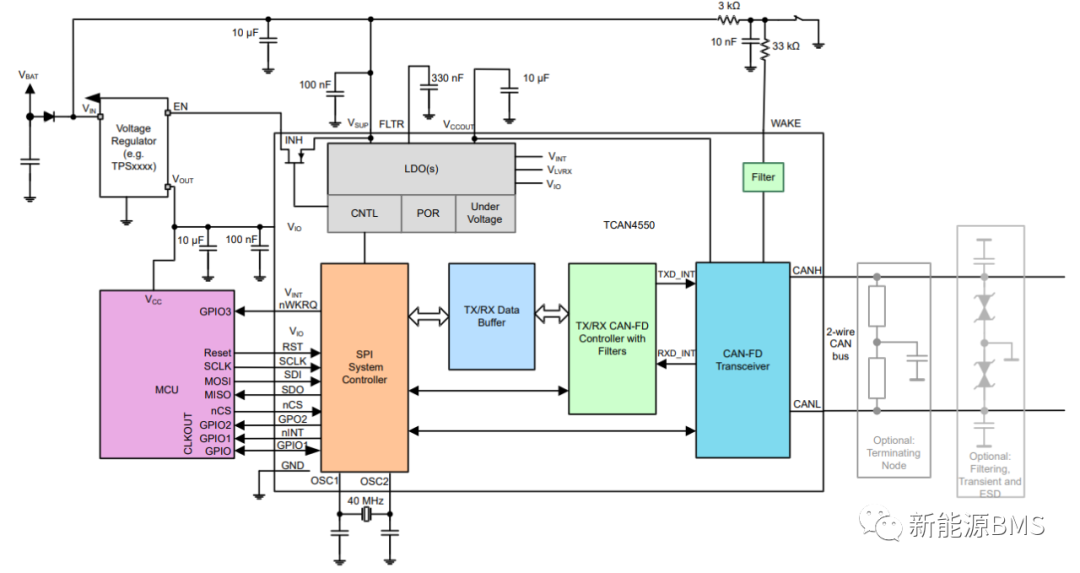

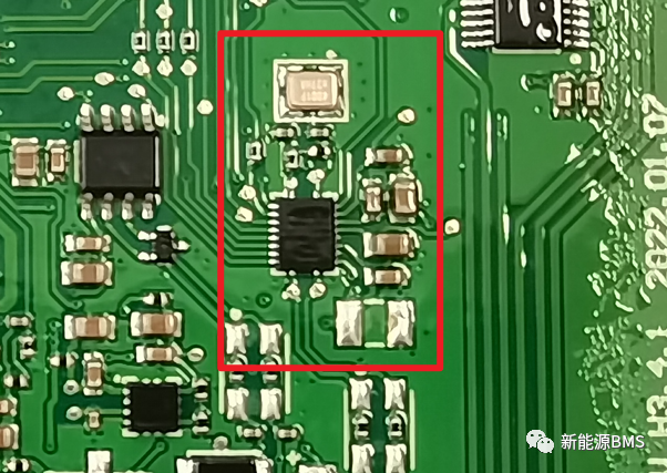

然后看下这个SBC芯片TCAN4550-Q1,它不是通常意义的SBC,内部集成了CANFD收发器、CANFD控制器,与MCU接口为SPI,但是它对外的供电电源轨比较少。
f2292666-abbb-11ee-8b88-92fbcf53809c.png?imageView2/2/w/1000
具体应用电路如下,所以这里使用这个TCAN4550-Q1的原因可能是CANFD功能需求,而此MCU内部不支持CANFD控制器功能,所以需要外置实现。

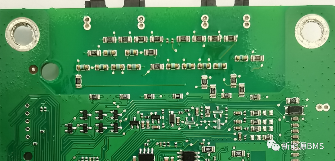

最后看下高压采样电路,T面都是光MOS开关,分压电阻在B面,如下图:有两种电阻,一个是1206封装的贴片电阻,还有一种是圆柱类型电阻,这种电阻应该是为了提高抗浪涌能力。
