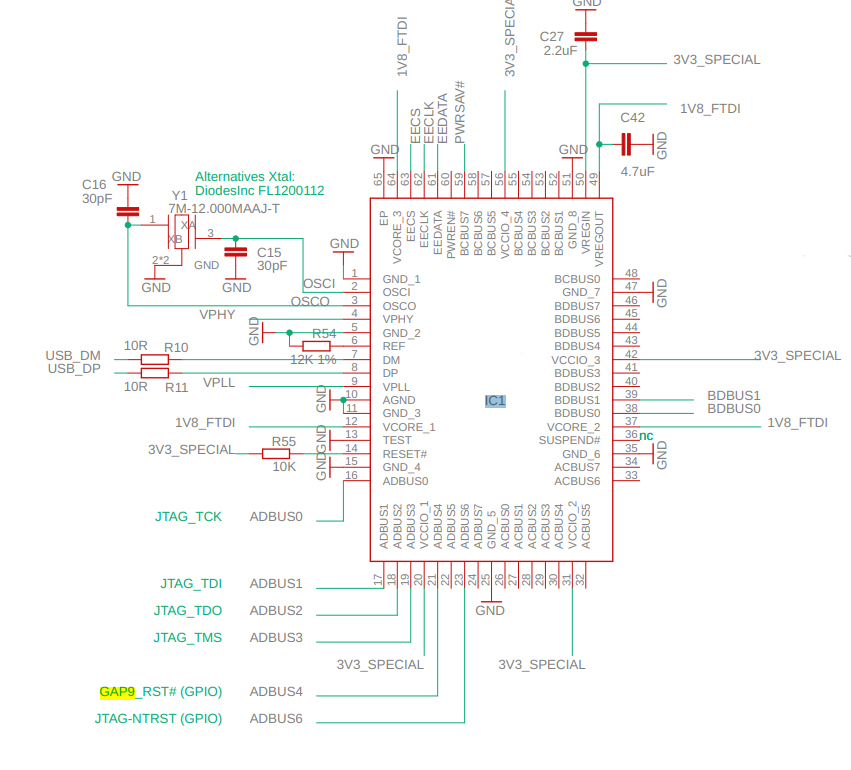

1、硬件原理图

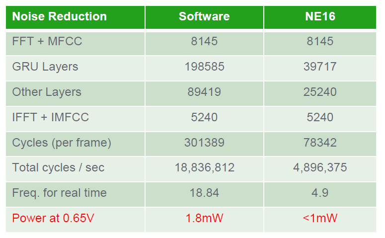

GAP9 硬件AI消噪与Software 消噪算法的对比,如下图所示,效果对比明显

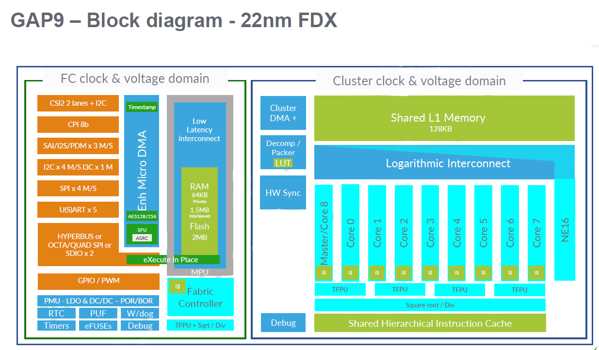

1. 10颗Risc-V内核,最高主频370MHz 2. 拥有AI加速单元:NE16, Neural Network Accelerator 3. 独立的电压域和时钟域,可根据使用场景灵活设置不同不主频 4. 3.7*3.7mm尺寸,可适用于更小尺寸的产品设计 5. 拥有多种外设接口,I2C,I2S,SPI,UART,HYPERBUS ,OCTA/QUAD SPI ,SDIO ,GPIO ,PWM等
