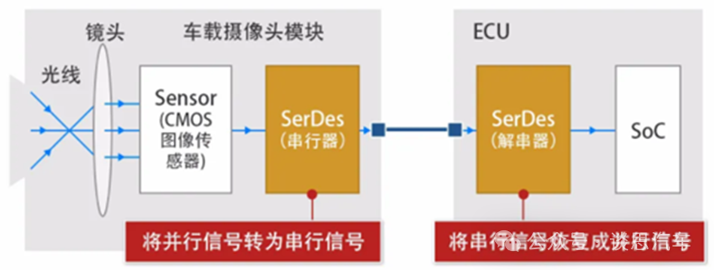

其工作原理类似于书籍翻页:将一本厚重的书分解成一页一页的内容,依次翻阅并重新组合。如下图所示,SerDes将多个并行数据信号拆分为较小的数据块,并以串行方式进行传输,然后在接收端将这些数据块重新组合成完整的并行数据。
SerDes可分为不同的架构协议,而常被业界成为LVDS(Low Voltage Differential Signal)的接口则是SerDes中最常用的硬线接口,具有高速率(Gbps级)、低延迟、低功耗等特点,主要用于传输摄像头和Display视频信号,从而被广泛应用在电信、消费类电子产品、数据中心和云计算等领域。
近年来,随着新能源汽车对摄像头的广泛应用,SerDes技术逐渐被引入车端,用于从摄像头到ECU之间的长距离数据传输。

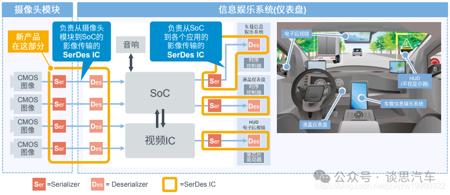

在SerDes流行之前,车载芯片之间是通过系统同步或源同步并行接口来传输数据的。有了SerDes芯片,就可以减少布线冲突,同时具有抗噪声、抗干扰能力强、降低开关噪声;扩展能力强;更低的功耗和封装成本等优势。
SerDes芯片的主要作用是把高速数据从车内的一个位置传输到另一个位置,例如把车前的摄像头或雷达采集的数据传输到主控芯片进行分析,或者把主控芯片的内容传输到驾乘员座位处的显示屏进行显示。

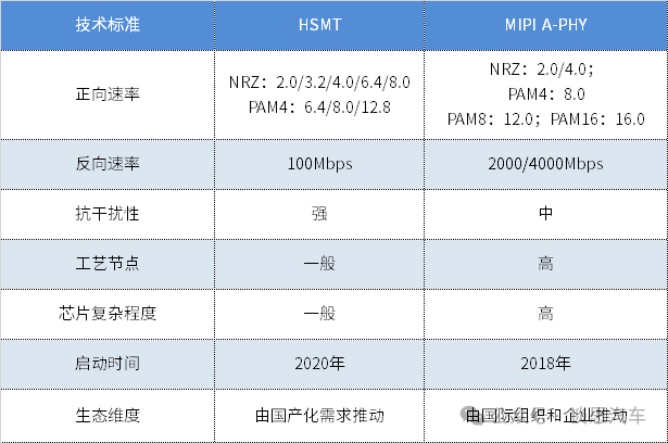

由于ASA标准发展速度较慢,从目前国产芯片的研发情况和车厂对标准的认同程度来看,国内主要竞争体现在HSMT和MIPI A-PHY。这两者在技术标准、抗干扰性、工艺节点、芯片复杂度和启动时间等方面存在差异。

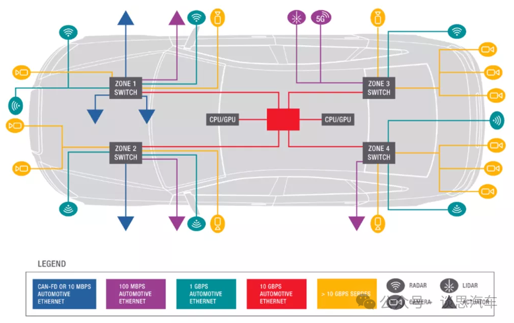

05 车载SerDes VS 汽车以太网
随着整车电子架构集中化的趋势愈发明确,高带宽数据传输需求,正在成为下一代整车电子架构的刚需,也是架构规划的关键一环。
这其中,汽车以太网是目前市场的主流选择,SerDes (ASA)、SerDes (MIPI A-PHY)也在被不少企业作为选择方案。前者可以提供3.6到13Gbps的带宽能力,后者可以提升至16Gbps以上,主要应对传感器、显示屏与域控制器的数据交互。
wKgaomXv7YGAfg8FAASCGq_KsQE401.png?imageView2/2/w/1000
牵头成立ASA的宝马集团就认为,SerDes是必要的和正确的技术,尤其是面向ADAS多传感器的数据连接(非对称数据点对点),而以太网是一种适合其他应用的网络通讯技术。
值得注意的是,宝马也是全球第一个将以太网技术引到汽车工业的企业。现如今,宝马又开始押宝SerDes,其中很大的考量在于汽车以太网的数据吞吐要略低于LVDS,这意味着,视频等图像信息需要解压缩,从而增加了延迟的问题。
