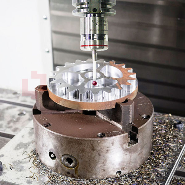

评估机床测头的性能是否满足特定行业的需求,需要从多个维度进行综合考量。以下是一些关键步骤和评估标准:
1. 精度要求:
测量精度是评估机床测头性能的首要指标。根据行业标准和产品规格,检查机床测头的绝对精度和重复精度是否满足生产需求。
2. 探测方向和范围:
确定机床测头的探测方向是否覆盖了所需的测量范围。例如,PO40机床测头提供5向探测(±X、±Y、+Z),适用于多轴加工中心。
wKgZoma0dkOAcnd_AAIlWzC4VmQ198.png?imageView2/2/w/1000
3. 触发力和速度:
根据加工材料和工艺要求,评估测头的触发力是否合适。同时,考虑测头的响应速度是否能满足快速测量的需求。
4. 环境适应性:
考虑机床测头的防护等级(如IPX8),确保它能在特定行业的工作环境中稳定工作,如防尘、防水等。
5. 兼容性和集成性:
评估机床测头是否能够与现有的机床控制系统和软件无缝集成,以及是否支持行业标准的通信协议
6. 耐用性和维护成本:
考虑机床测头的耐用性,如触发寿命,以及维护和更换部件的成本。
7. 电池寿命和电源管理:
对于便携式或无线测头,电池寿命是一个重要因素。评估电池在正常使用条件下的续航能力,以及电源管理模式是否满足长时间作业的需求。
8. 软件支持和数据处理能力:
评估配套软件的功能,如自动生成测量程序、数据分析报告等,是否能够提供所需的数据处理和报告功能。
9. 用户界面和操作便利性:
检查机床测头的用户界面是否直观易用,操作是否简便,以减少操作人员的培训时间和提高工作效率。
10. 行业特定需求:
根据特定行业的加工特点,评估机床测头是否能够满足特定的测量需求,如特殊形状的工件测量、高精度的小尺寸测量等。
11. 售后服务和技术支持:
考虑供应商的售后服务和技术支持能力,确保在机床测头出现问题时能够得到及时的解决方案。
12. 成本效益分析:
最后,进行成本效益分析,确保机床测头的投资能够带来足够的生产效率提升和质量改进,从而实现成本节约。
wKgaoma0dkqAWRwCAAHBVBtUr-Q918.png?imageView2/2/w/1000
通过上述步骤,可以全面评估机床测头的性能是否满足特定行业的需求,并做出明智的采购决策。
