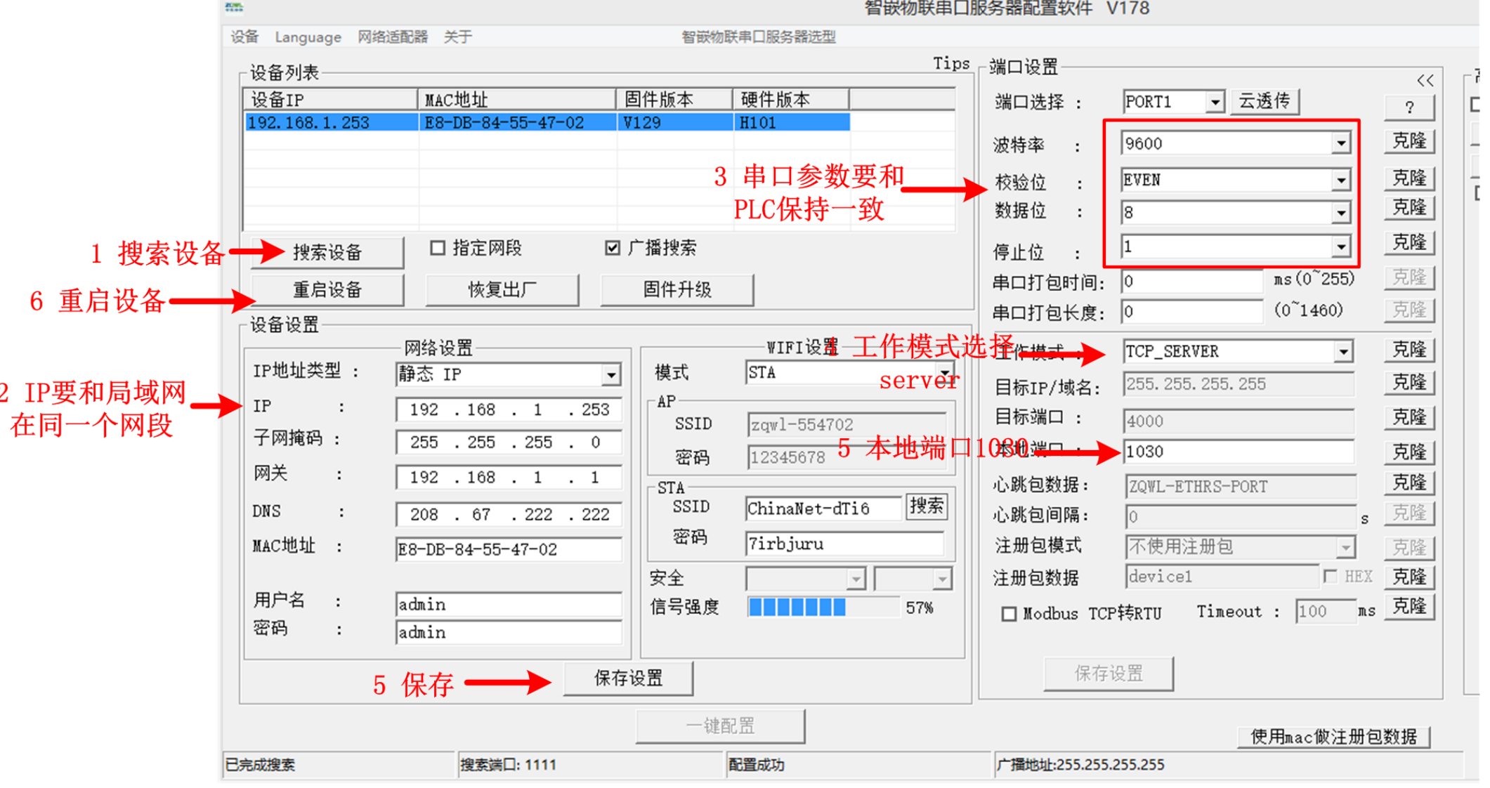

二、串口服务器配置
设置串口服务器的IP地址与局域网网段一致,设置串口服务器的波特率为9600,校验数据位停止位:EVEN 8 1。这个参数要和PLC的参数一致。

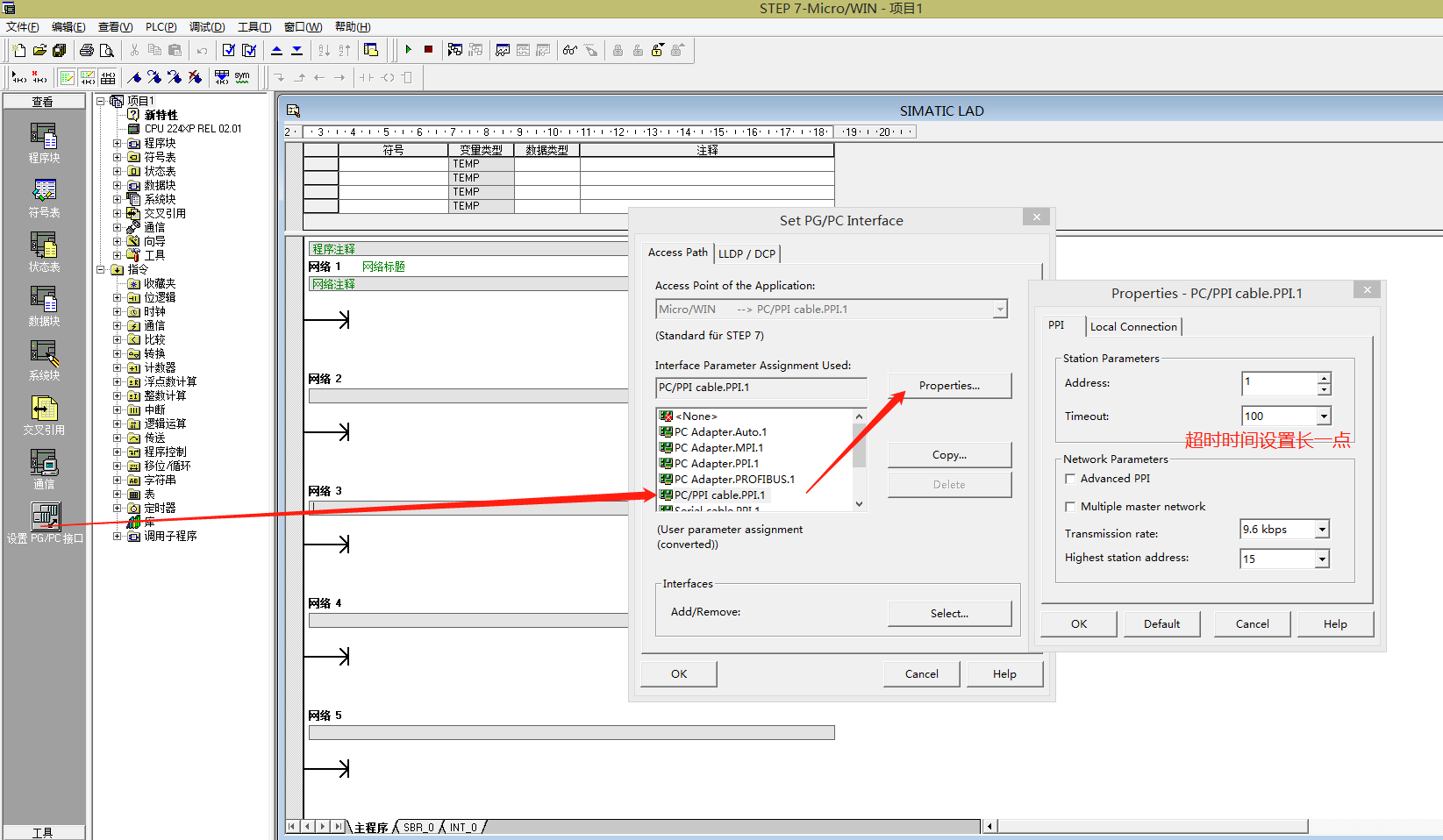

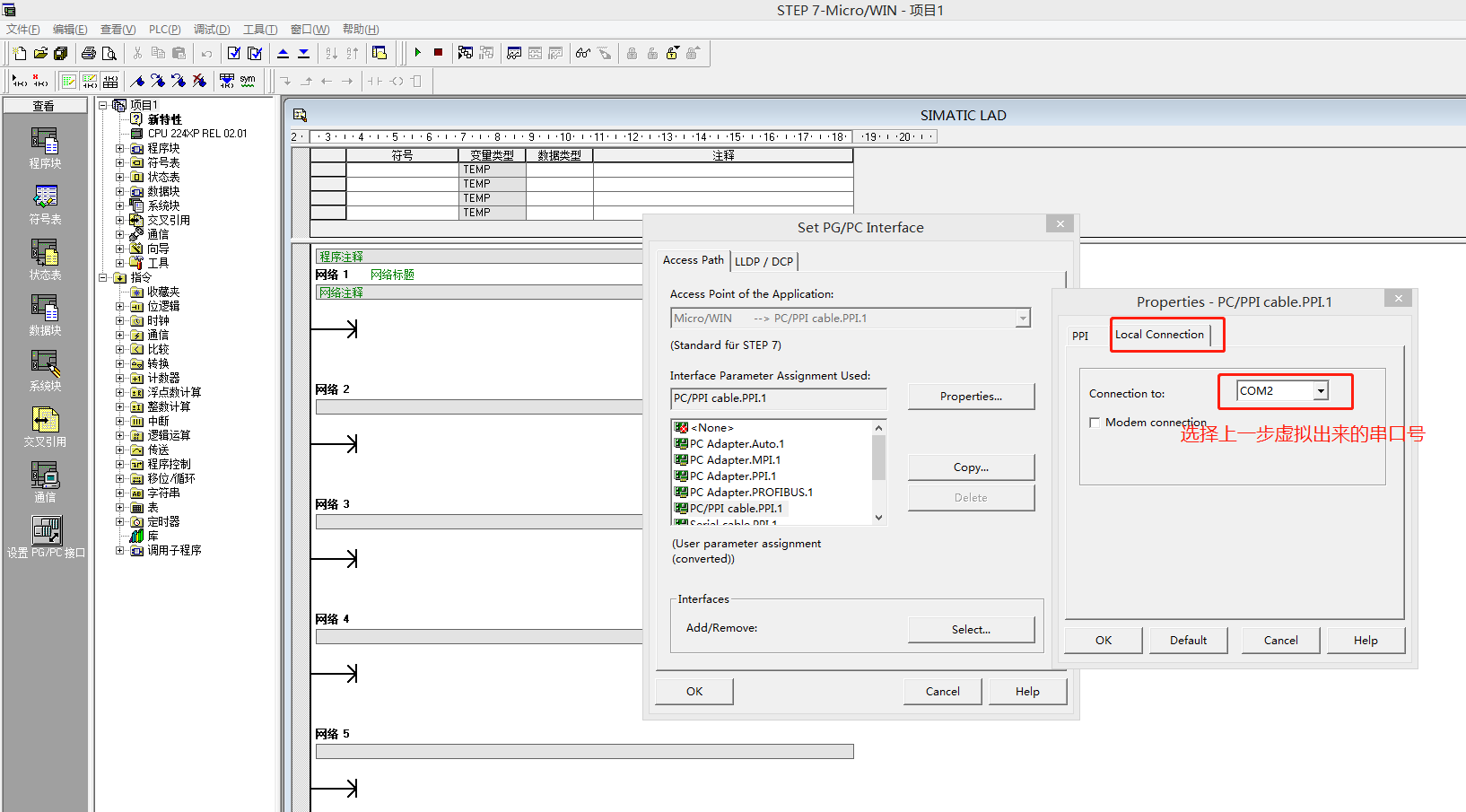

五、设置通信COM口及超时时间
点击设置PG/PC接口,选择PC/PPI,点击属性,将超时时间设置大点,设置10或者100。
pYYBAGIfGHKAMgjfAAHJ4JCQYYI267.png?imageView2/2/w/1000
然后点击本地连接选择刚才虚拟的串口com2
pYYBAGIfGHKAa13tAAGUwIrVz-k868.png?imageView2/2/w/1000

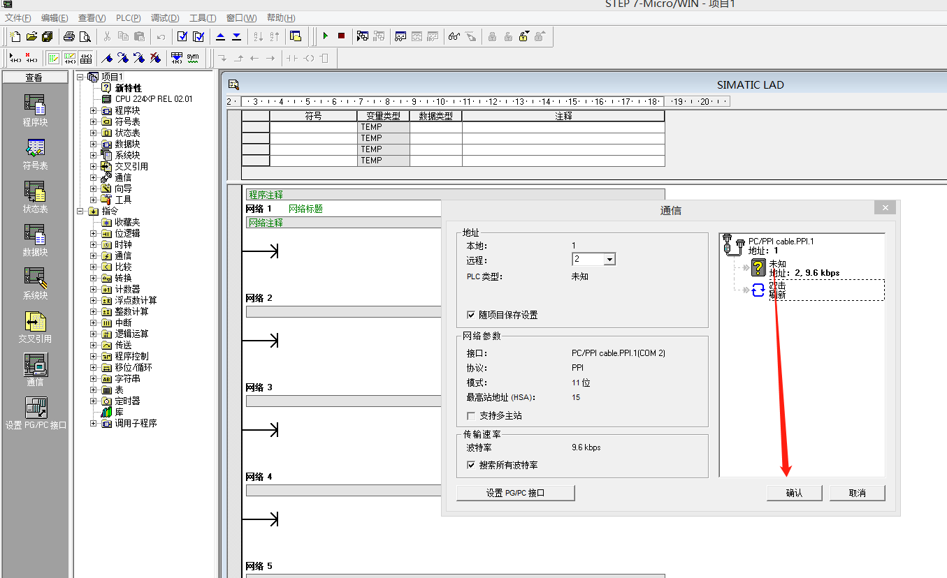

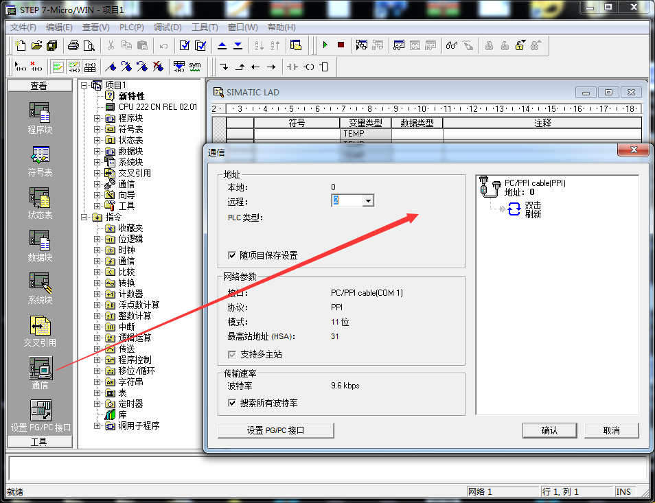

六、搜索PLC设备
点击【通信】,双击刷新,软件会自动搜索PLC,搜索到之后,点击确定。
pYYBAGIfGIGAc1DtAAGplVFp514051.png?imageView2/2/w/1000
poYBAGIfGIGAFT5KAAE2o0aCm3E028.png?imageView2/2/w/1000

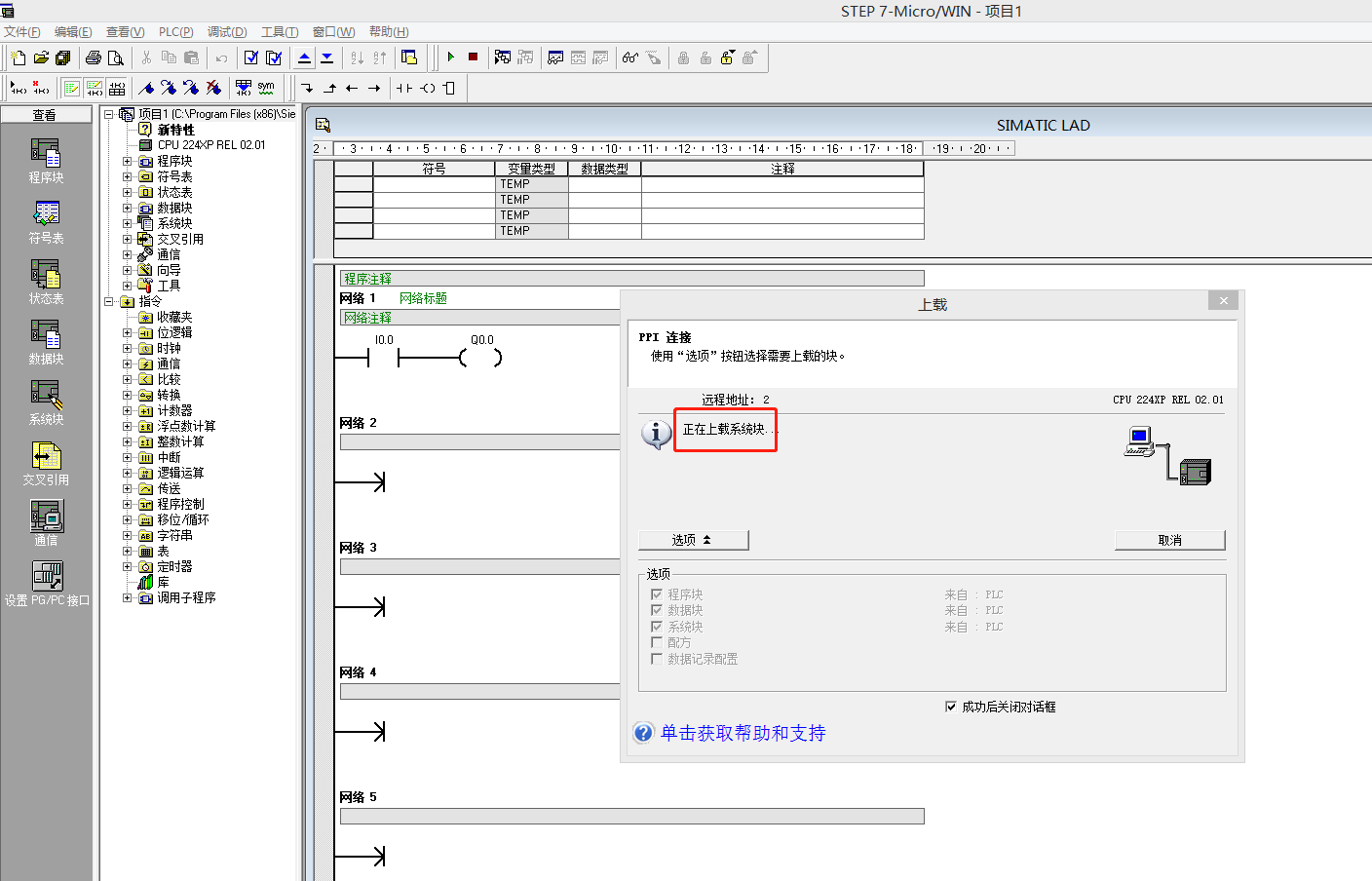

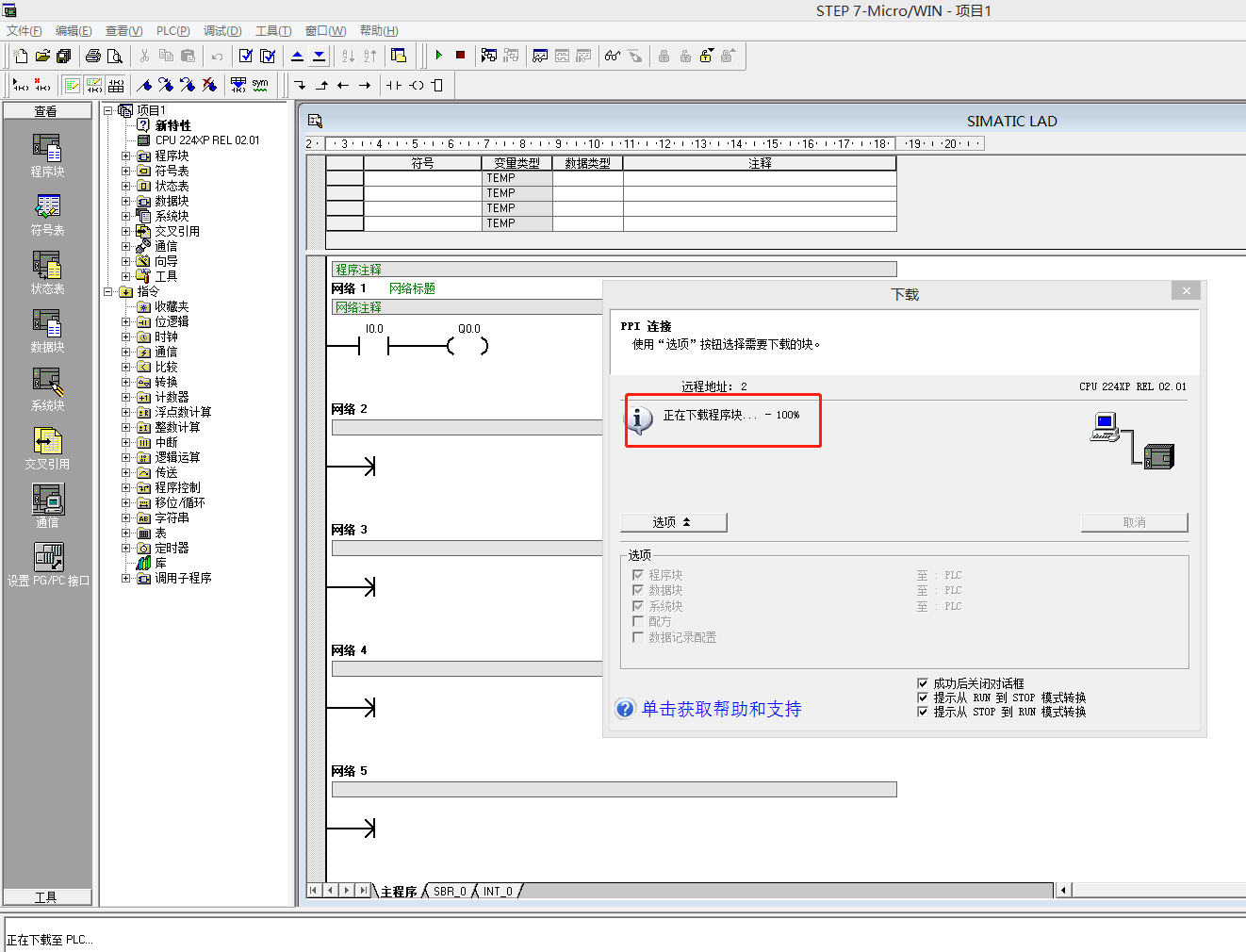

七、新建PLC工程程序,并下载
点击下载,下载时会提示下载进度条。
pYYBAGIfGJGANEPHAAFW4uw1_Yw007.png?imageView2/2/w/1000pYYBAGIfGJGALHkJAAFc_XIMm_I403.png?imageView2/2/w/1000

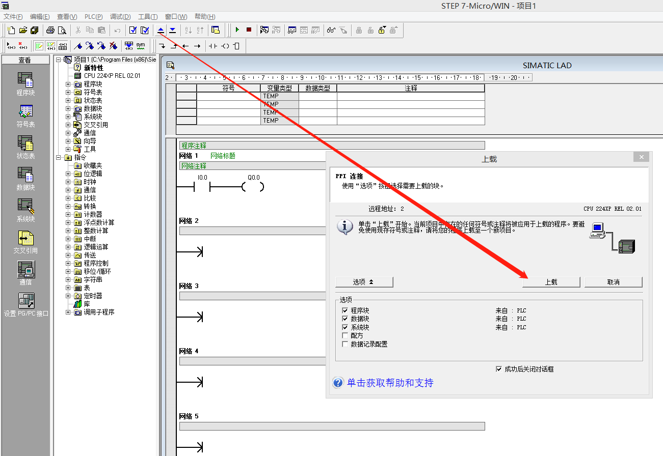

八、上载程序
poYBAGIfGJ2AK2K8AAFs8HhXuA4077.png?imageView2/2/w/1000pYYBAGIfGJ2AR1jCAAFTYuMhai0962.png?imageView2/2/w/1000

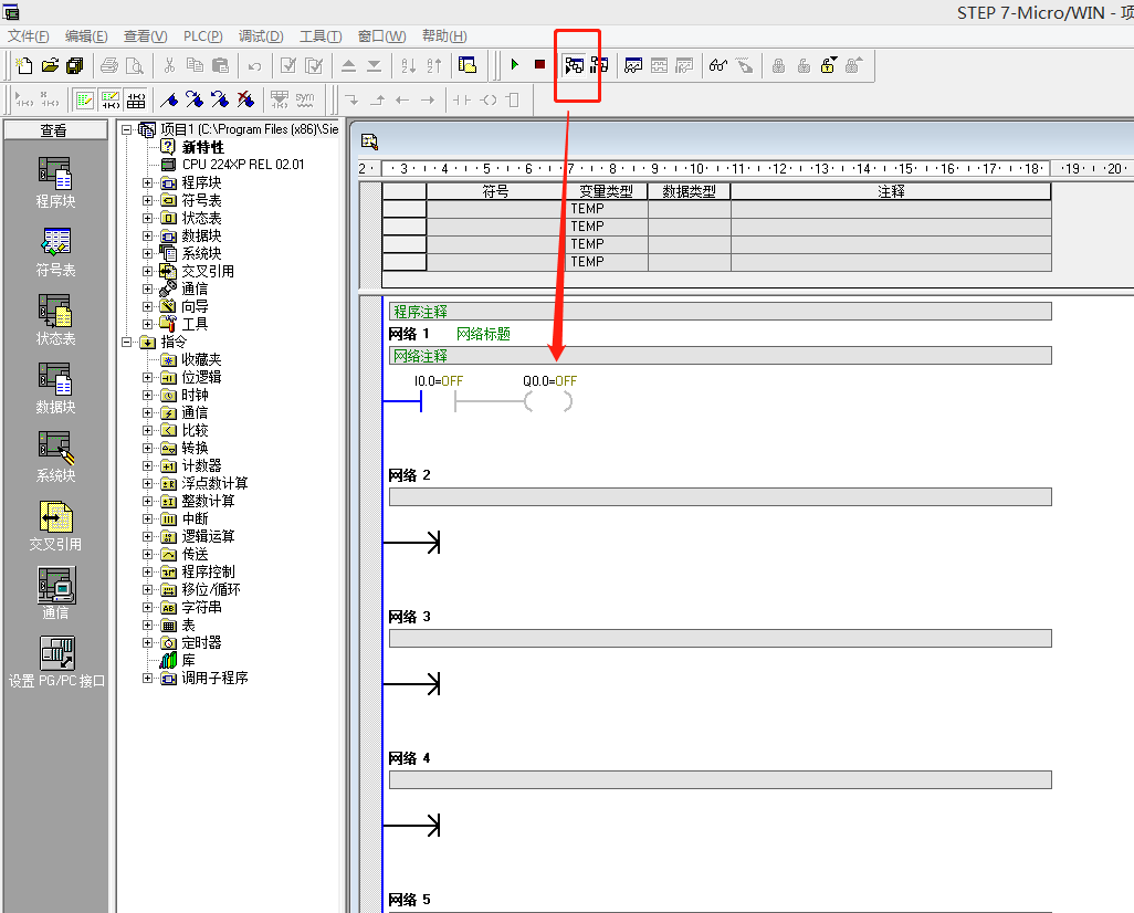

十、程序状态监控
pYYBAGIfGKmAIP4wAADyMalE-RQ751.png?imageView2/2/w/1000
