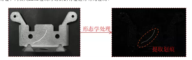

1.划痕检测的原理是什么?
由于划痕是随机出现且不具有固定形态的特征,因此无法使用匹配等定位功能检测判断划痕。这时就需要用到形态学处理提取划痕特征,再配合BOLB检测判断划痕有无。
划痕检测是使用形态学方法(如顶帽算法)将灰度图像转换成二值化图像后,提取划痕的图像特征,再使用BLOB检测对划痕的特征进行有无检测。
4.png?imageView2/2/w/1000

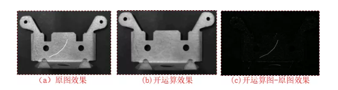

2.什么是顶帽算法?
顶帽算法是将原始的图像(逐像素)减去开运算的图像,得到开运算中消除的小面积的局部亮像素区域的一种形态学处理方法。
开运算是先进行腐蚀,再进行膨胀的一种形态学处理方法。开运算可以去除一些孤立的、细小的亮区域,平滑有毛刺的边缘线,同时原区域的面积不会发生明显变化。对于灰度值高于产品灰度值的(亮)划痕可用顶帽算法检测出来。
5.png?imageView2/2/w/1000

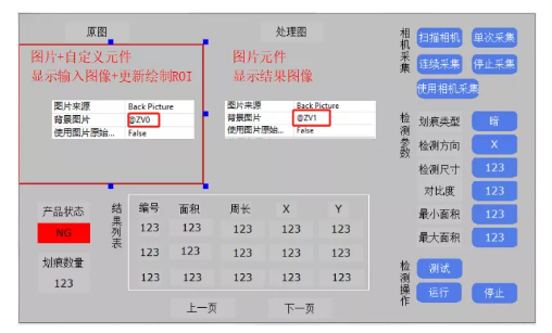

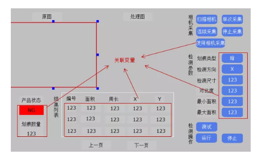

2.设计HMI界面。
9.png?imageView2/2/w/1000
3.在global_variable.bas文件中定义全局变量,定义完成后运行Hmi.hmi文件。

5.关联HMI界面值显示控件变量。

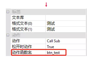

11.在main.bas文件中添加HMI界面按下【测试】按钮时响应的函数并关联动作函数名。
18.png?imageView2/2/w/1000
'HMI界面按下测试按钮时响应的函数

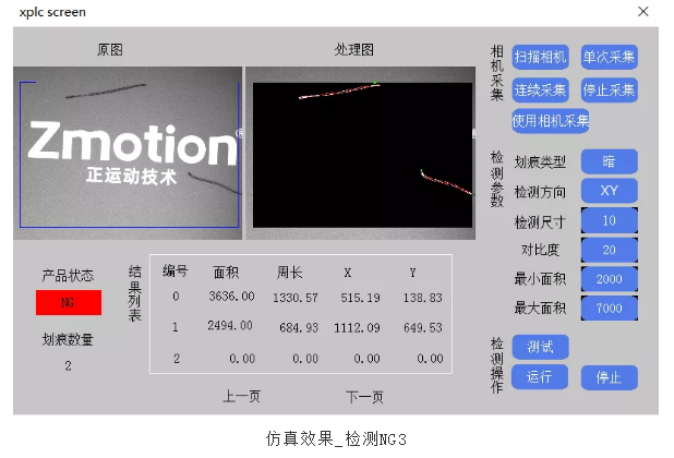

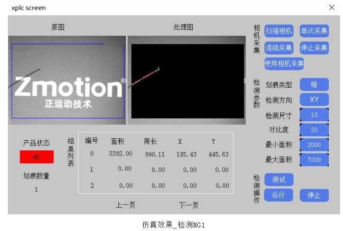

GLOBAL SUB btn_test()
for i=0 to 100 '检测前先将结果数据清零
value(i)=0
next
'定义二值化白色区域、二值化区域、二值化黑色区域、连通区域、检测结果、划痕输出图像、输出结果矩阵、结果列表
GLOBAL ZVOBJECT regionWhite, regionMask, regionBlack,re_connecte,rst,outImg,mat,relist
'根据ROI数据生成检测区域ROI
ZV_REGENRECT2(regionMask, d_roi_rect2(0), d_roi_rect2(1), d_roi_rect2(2), d_roi_rect2(3), d_roi_rect2(4))
'表面外观缺陷检测算子,传参分别是:输入图像、检测区域、输出检测结果、检测划痕类型、检测轴、检测尺寸、对比度阈值、最小面积、最大面积
ZV_DEFDETECTSUR_(grabImg,regionMask,rst,d_detect_param(0),d_detect_param(1),d_detect_param(2),d_detect_param(3),d_detect_param(4),d_detect_param(5))
'获取缺陷结果算子,传参分别是:检测结果、输出缺陷图像、数据结果矩阵、结果列表、输出图像类型、输出结果排序类型
ZV_DEFGETSURRST_(rst,outImg,mat,relist,2,0)'获取缺陷结果
ZV_LATCH(outImg,1)'将缺陷结果图像显示到锁存通道1中
ZV_MATINFO(mat,50)'获取结果矩阵的信息并存放到起始地址为50的变量中
d_def_num=table(50)'将矩阵行数即划痕数量赋值给结果变量
if (TABLE(50)=0) then '如果检测到的划痕数量=0,则结果状态=1
d_def_state=1
else d_def_state=0
endif
?TABLE(50),TABLE(51)'打印提示矩阵的行数和列数信息
for i = 0 to TABLE(50)-1 '循环给数据结果变量赋值
'获取第i行矩阵数据结果,包括面积 周长,坐标x,坐标y
ZV_MATGETROW(mat, i, 4, 100+i*4)
value(i*4+0)=TABLE(100+i*4+0)'将table数据赋值给对应变量
value(i*4+1)=TABLE(100+i*4+1)
value(i*4+2)=TABLE(100+i*4+2)
value(i*4+3)=TABLE(100+i*4+3)
next
END SUB

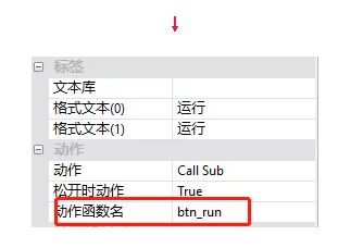

12.在main.bas文件中添加【运行】按钮响应的函数并关联动作函数。
20.png?imageView2/2/w/1000
HMI界面按下运行按钮时响应的函数
GLOBAL SUB btn_run()
if(2 = main_task_state) then '如果主任务处于运行中状态
?'已经开启连续运行任务,请勿重复操作!' '打印提示
return
endif
if (1 = main_task_state) then '如果主任务处于停止状态
if (0 = PROC_STATUS(main_task_id)) then'如果程序中任务未开启
main_task_state = 2 '将主任务状态设置为运行中状态
RUNTASK main_task_id, main_task'开启主任务
endif
endif
END SUB

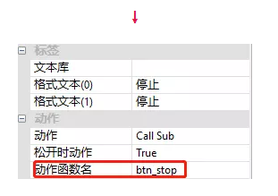

13.在main.bas文件中添加【停止】按钮响应的函数并关联动作函数。
22.png?imageView2/2/w/1000
HMI界面按下停止按钮时响应的函数
GLOBAL SUB btn_stop()
