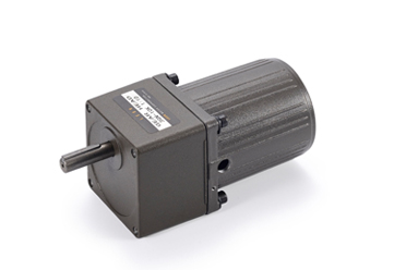

微型齿轮减速电机是减速电机中的优质产品,技术含量高。它有最新的技术要求。微型齿轮减速电机不仅节省空间,可靠耐用,过载能力高,而且能耗低,性能优越,振动小,噪音低,节能高。减速电机产品中使用的齿轮经过精密加工,保证了定位精度,形成了齿轮减速电机总成齿轮加工配置的各种电机,形成了集体集成,保证了产品的使用质量。功率为0.1KW-3.7KW,有卧式、立式、双轴型、直交型,也可根据客户需要定制减速电机。
雷奥哈德微型齿轮减速电机
首先要检查电机的润滑系统,检查前3~4周检查润滑油质量。如果您想知道准确的指标,可以将油样送到润滑油供应商进行测试。结果,不良油会影响电机使用不当,导致管道堵塞或换热器故障。结果良好的润滑油表它可以在不更换油的情况下继续使用一年,这也证明了定期检查电机的必要性。
微齿轮减速电机。以下是检查润滑系统的部位如下:
1.检查油箱内润滑油的余量,确保足够的油量,检查密封件,防止泄漏;
2.检查油箱底部是否有沉淀污染物和外来物质;
3.检查换热器,防止泄漏或堵塞,观察油温,确定换热器是否正确冷却润滑油;
4.检查压力表、油泵、喷嘴、注油孔、油位指示器、滤清器等润滑装置,确保工作正常;
5.如果减速器齿轮箱的观察孔足够大,可以看到轴承和供油罐,检查轴承和供油罐,确定无碎片阻油路,润滑油可以顺利流入轴承;
6.通风孔和过滤器应安装正确,以确保正常运行;
7.万向节和座椅也应包括在检查项目中。
建议:在检查微齿轮减速电机时,应打开减速电机的齿箱。如果情况不允许,只打开观察孔。清洁减速器轮齿表面,观察记录表面。但即使是非常详细的记录,也很难区分这次和下一次减速器齿表面的区别。如果条件允许,彩色照片是记录表面变化的最佳方法。
