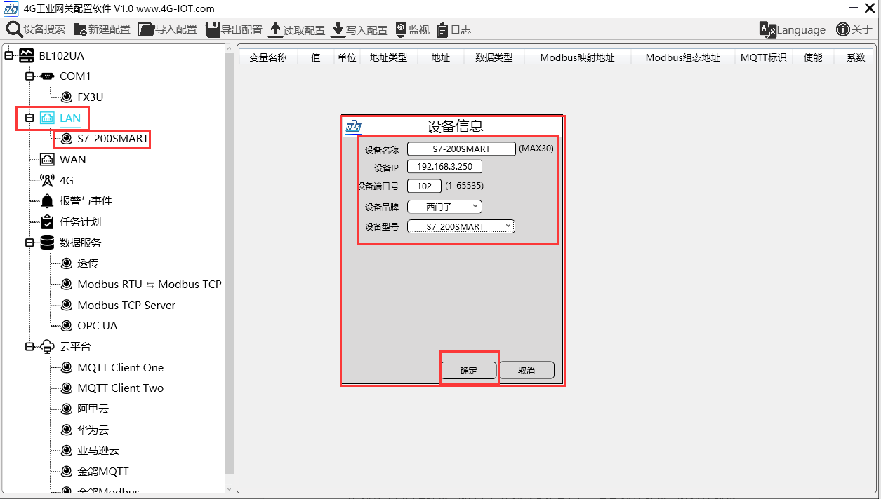

添加LAN口设备S7-200SMART
poYBAGGAoamATeXtAAFEgXQJOxg602.png?imageView2/2/w/1000
(1)点击“LAN”,点击鼠标右键,点击“添加”,弹出设备配置框。(2)设备名称:命名设备,如:因采集西门子S7-200SMART为例,可以填写S7-200SMART。(3)填写采集设备的IP,如:因S7-200SMART指定IP改为:192.168.3.250,所以这里填写192.168.3.250。这里填写的是PLC的IP,要注意PLC的IP要与LAN口的IP同一网段。(4)设备端口号:填写LAN口设备的端口号。(5)因是采集西门子S7-200SMART,因此,设备品牌:选择西门子,设备型号:选择S7-200SMART。(6)点击“确定”,添加S7-200SMART。
注:点击确定后会在LAN口下显示添加的设备见上图显示出来S7-200SMART,如果想添加多个设备,重复(1)--(6)步骤即可。
注:点击“写入配置”网关将自动重启,重启后LAN口添加的S7-200SMART才添加成功。

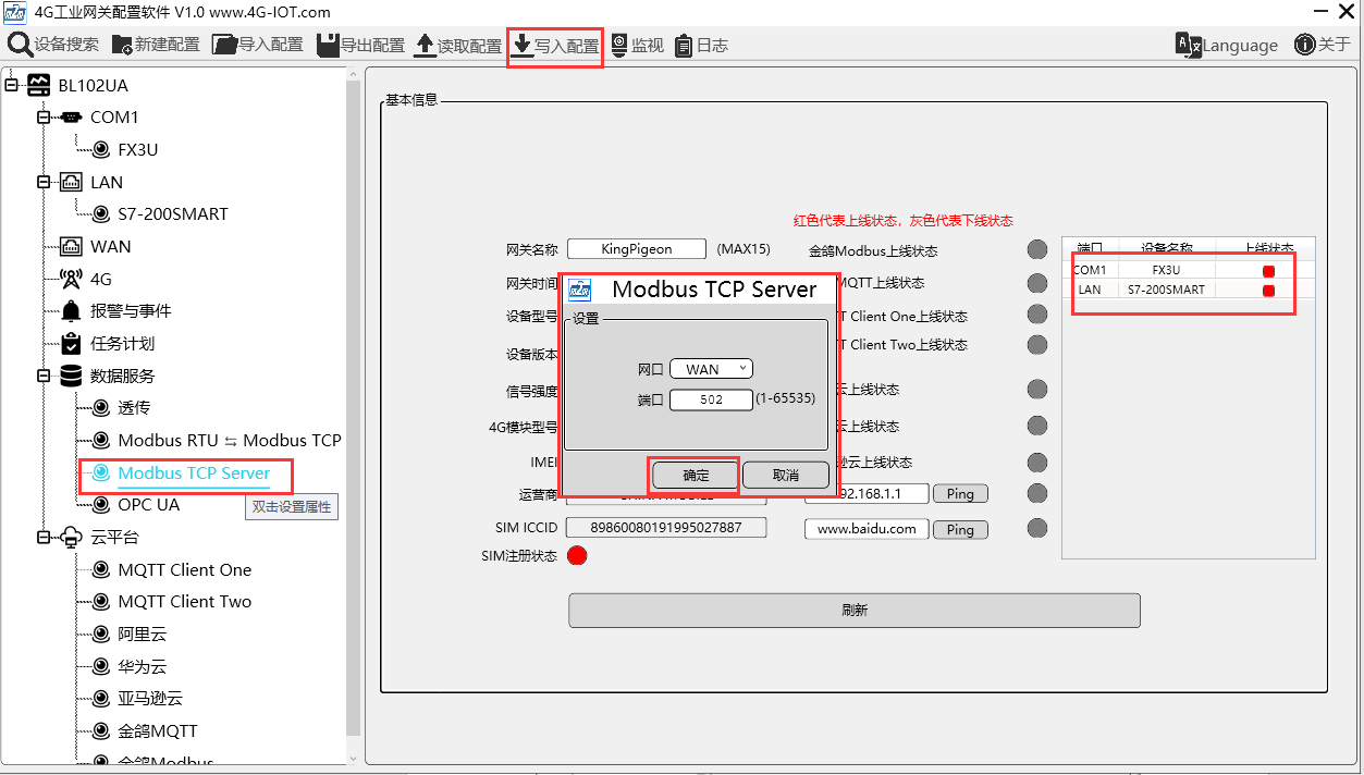

生效后,网关将S7-200Smart数据点存入上图配置的Modbus映射地址,上位机软件通过这个Modbus地址或者PLC数据。接下来只要将BL102网关WAN口配置成Modbus TCP服务端就可以,如下图。
