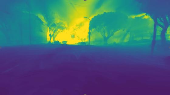

场景深度估计效果不理想。NeRF通过体积渲染隐式地学习了场景的深度信息,但这种深度信息通常是与场景的颜色和密度信息耦合在一起的。这意味着,如果场景中存在遮挡或非朗伯(non-Lambertian)反射等复杂情况,NeRF可能难以准确估计每个像素的深度。

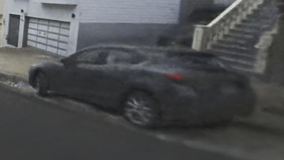

近距离物体重建质量可能较低。这可能是由视角和分辨率不足、深度估计不够准确以及运动模糊遮挡等问题造成的。

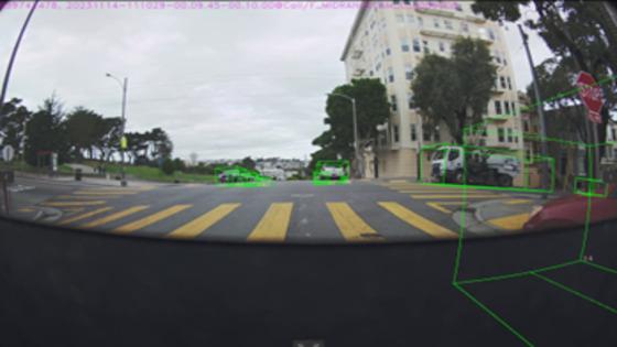

第二步:移除动态对象:创建分割图来识别和遮罩图像中的不同对象和区域;对动态对象进行自动注释*(康谋aiData工具链);

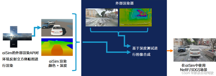

在NeRF和3DGS生成静态场景后,aiSim5将基于外部渲染API进一步增加动态元素,不仅可以重建原始场景,也可以根据测试需求构建不同的交通状态。
wKgZomZNiUKAfGjJAAGn0IU-HmY664.png?imageView2/2/w/1000?source=d16d100b
aiSim5中基于NeRF/3DGS场景细节。

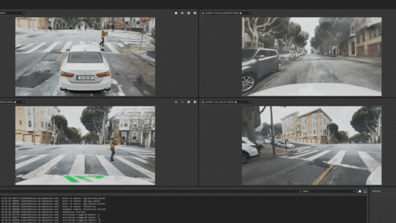

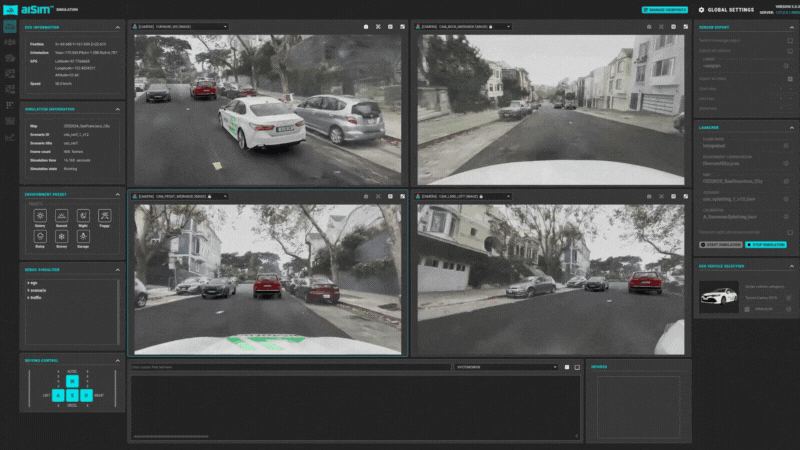

wKgaomZNiUuAb-xcAdsV8tb-Pgg460.gif?imageView2/2/w/1000?source=d16d100b
图15:aiSim5运行NeRF城市场景1wKgZomZNiUiAR4gGAba78GiRSyk276.gif?imageView2/2/w/1000?source=d16d100b
图16:aiSim5运行NeRF城市场景2
