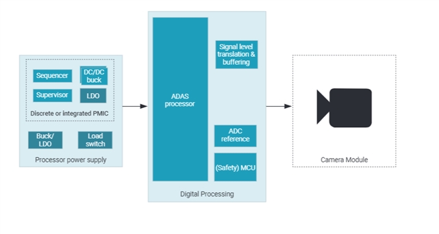

图 2 显示了前置摄像头系统的高级框图。该系统通常安装在挡风玻璃后面靠近后视镜的位置,由执行处理的前置摄像头 ECU 和包含图像传感器的摄像头模块组成。
图2:前置摄像头系统框图
前置摄像头应用中使用的视觉处理器具有专用的硬件加速器,称为视觉处理加速器和深度/运动识别加速器,有助于检测边缘侧的物体。此外,这些处理器还可能包括人工智能 功能和专用矩阵乘法加速器,有助于执行深度学习。鉴于此吞吐量,PMIC必须满足处理器的当前要求,而不增加解决方案尺寸。
PMIC必须实现良好的瞬态响应,以满足AI处理器的负载瞬态要求,同时最大限度地减少输出电容以保持较小的解决方案尺寸。通过集成降压稳压器、低压差稳压器、负载开关、电压监视器、定序器、看门狗定时器、错误信号模块和附加GPIO(通用输入/输出),可以实现小尺寸。相比之下,使用多个部件的分立方法会增加整体解决方案的尺寸和成本。
此应用中常见的电源树架构执行两个阶段的电源转换。这使得组件的温升能够保持在可接受的范围内,同时保持整体效率。在此电源树架构中,前端DC/DC将12V电池电压降压至调节的中间电压(例如5V或9V) ,并将其提供给多通道PMIC 。 DC/DC前级必须是宽输入电压范围(VIN) 降压转换器,能够处理标称12V电池电压降至低至3V或飙升至36V 的瞬态事件。
