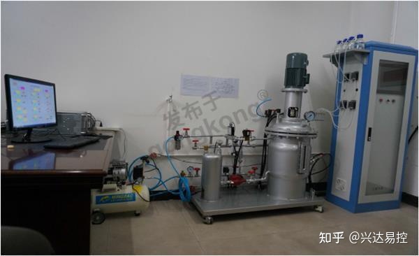

项目设计要求
本计算机集散控制系统包含控制系统和被控对象,控制系统由上位机(工程师站)及下位机(操作员站)组成,被控对象为25L 发酵罐。上位机是工控机和移动工作站组成可以实现本地及远程控制的监控,下位机由两台触摸屏及西门子S7-300 PLC 控制器组成。

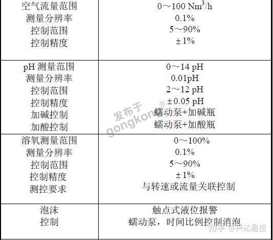

3.3 被控对象测控要求如下:
pYYBAGLsxiyAcidnAADJUrCdtUg963.jpg?imageView2/2/w/1000
poYBAGLsxiyAXmyVAACa80-CjcY356.jpg?imageView2/2/w/1000

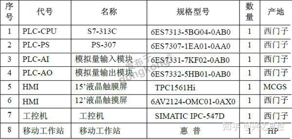

1.硬件设备选型
根据集散控制系统的设计要求,对系统的硬件设备做如下选型:
poYBAGLsxiyANNGTAACgGJF5Hao733.jpg?imageView2/2/w/1000

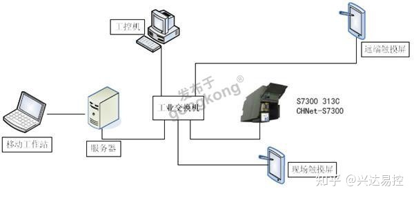

2.系统网络整体组态

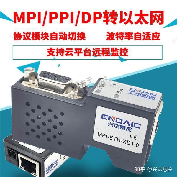

整个集散控制系统既要实现上位机及触摸屏的对整个发酵过程的实时监控,又要实现移动工作站的远程监控。工控机、触摸屏及移动工作站与西门子S7-300都通过MPI 通讯方式通讯,而西门子300 主机只有一个MPI 借口,无法满足多台设备同时与PLC 通讯,为此我们借助兴达易控MPI-ETH-XD1.0 产品,将远西门子S7-300的MPI 借口扩展为一个MPI 接口及一个以太网接口,通过以太网的方式对整个系统进行组态,可实现系统的设计要求。
具体的组态方案如下图所示:
poYBAGLsxiyABYWDAABXwcLMLgo629.jpg?imageView2/2/w/1000
通过以上系统整体组态设计,可以实现现场触摸屏通过以太网方式与S7-300通讯,实时的监控,同样工控机也可实时进行监控;远端的触摸屏也通过以太网的方式连接到工业交换机上,也可实现监控;将工业交换机连接到网络服务器上,移动工作站也可通过网络服务器对整个系统进行实时监控。
系统优点
1. 通过借助兴达易控MPI-ETH-XD1.0产品,可以不用给系统配以太网模块,相对于西门子以太网模块,降低了系统的成本,使得系统性价比更高。
2. 通过借助兴达易控MPI-ETH-XD1.0产品,解决了多对一的通讯难题,使得通讯设置简单方便,方便用户操作。
3. 通过借助兴达易控MPI-ETH-XD1.0产品,使得系统具有良好的开放性,任意的监控设备设置只要设置好网关,都可以对系统进行监控。
4. 系统采用以太网方式通讯,具有更高的传输效率,受到的干扰较小,可以实现多台设备同时对系统进行监控,而且延迟较小。

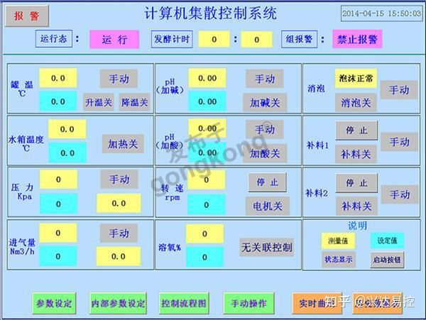

poYBAGLsxiyAaG2rAADQUEn6724924.jpg?imageView2/2/w/1000
图1 系统主监控界面

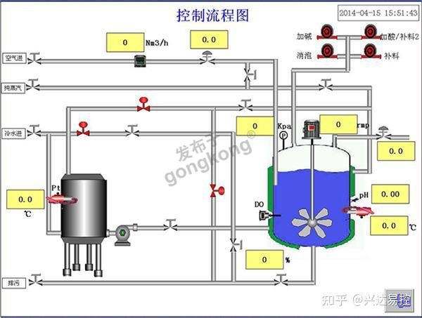

pYYBAGLsxiyAcJNJAACaBozqnLY185.jpg?imageView2/2/w/1000
图3 系统的控制流程图
