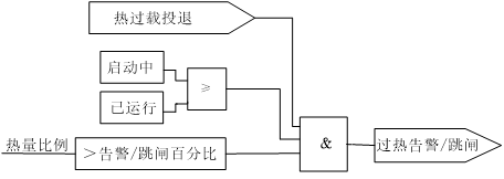

过热保护
过热保护是通过对电动机运行中热容量的跟踪计算来保护电动机免于因过热而缩短寿命或损坏。电动机过负荷、启动时间过长、堵转等会产生较大的正序电流;而断相、不对称短路、输入电压不对称时会同时产生较大的正序和负序电流,根据电动机定子正序和负序电流引起的发热特征,可对上述故障提供热过载保护。
用正、负序综合测量值Ieq作为等效电流来模拟电动机的发热效应,即:
afc00d1e-2bae-11ed-9ade-dac502259ad0.png?imageView2/2/w/1000
其中:Ieq :等效电流
I1:正序电流
I2:负序电流
K1:正序电流发热系数,在电机启动过程中K1=0.5,启动完毕K1=1
根据电动机的发热模型反时限特性,为合理保护电动机,保护的动作时间t和等效电流Ieq的关系有如下两条曲线可供选择:
(1)
afd8c9f8-2bae-11ed-9ade-dac502259ad0.png?imageView2/2/w/1000
其中:τ:过热时间常数
I∞:允许电机长期运行的电流值,一般可设为1.1
(2)
afee64d4-2bae-11ed-9ade-dac502259ad0.png?imageView2/2/w/1000
其中:τ:过热时间常数
Ip:过负荷前的负载电流,若过负荷前处于冷态,则Ip=0
选择上述两曲线之一进行计算,当热积累值达到τ时,装置发出告警信号或保护跳闸。
b0063cf8-2bae-11ed-9ade-dac502259ad0.png?imageView2/2/w/1000
图1 过热保护逻辑

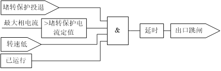

堵转保护
堵转保护是防止电动机在运行时,由于转子堵塞而发生电流突然升高,以致烧毁电动机,这种情况可能出现在滚动轴承碎裂、负载转矩突然升高。在电动机启动过程中堵转保护闭锁,电机进入运行状态后堵转保护才合理。在一定意义上,堵转保护可作为电动机运行过程中短路保护的后备保护。当电动机三相电流IA、IB、IC任一相超过堵转电流定值,并有转速低信号输入,达到整定延时时间后保护跳闸。
b022a406-2bae-11ed-9ade-dac502259ad0.png?imageView2/2/w/1000
图2 堵转保护逻辑

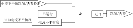

电流不平衡保护
电流不平衡保护是为了防止因三相电流不平衡可能引起的电动机过热,当电流不平衡度超过电流不平衡度设定值,电动机处于已运行状态时,经延时,装置保护跳闸或者告警。
b048b10a-2bae-11ed-9ade-dac502259ad0.png?imageView2/2/w/1000
图3 电流不平衡保护逻辑
