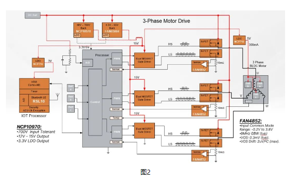

图2展示了一个典型的三相BLDC电动机的框图。MCU执行控制和调制方案固件,它对其PWM外设发出指令,以向三个半桥门驱动器输出六个协调占空比。这三个驱动器充当输出桥中六个功率MOSFET的动力转向,给下桥(LS)和上桥(HS)U、V和W MOSFET通电。这些通常是N-沟道MOSFET,额定电压为电机电压的1.5~2.0倍,最高可达300 V。在300 V以上,N沟道MOSFET通常被IGBT取代,因为它们的功率性能更高。
MCU可以通过FAN4852 CMOS运算放大器(9 MHz典型带宽)测量流过每个绕组的电流,且可选择用霍尔效应传感器反馈评估转子的角度位置。或可实现一个无传感器的架构,但需要更多的处理开销。RSL10 BLE可用于资产跟踪、空中固件更新(FOTA)、功能选择/调整和遥测数据收集。

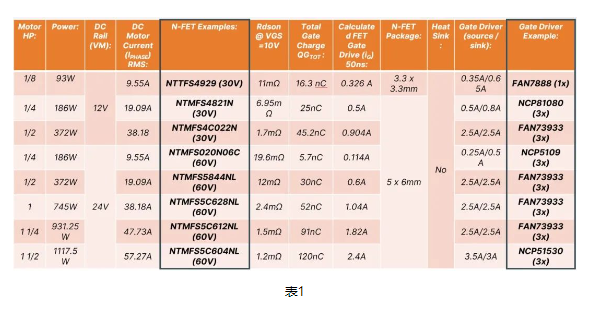

BLDC表#1:12 V和24 V(N-FET)高达1.1 kW
下表1列出了“新的一阶近似值起点”,为N沟道MOSFET提供匹配的BLDC门极驱动,12 V的功率从93 W至372 W,24 V的功率从186 W至1.1 KW。

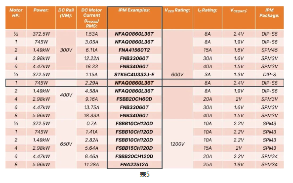

BLDC表 #5:300 V、400 V和650 V(IPM)高达6 kW
下表5列出了集成功率模块(IPM)的“新的一阶近似值起点”,其中,门极驱动器和IGBT被集成到一个易于使用的模块,300 V的功率从372 W到4.5 KW,400 V的功率从372 W到6 kW,和650 V的功率从372 W到6 kW。

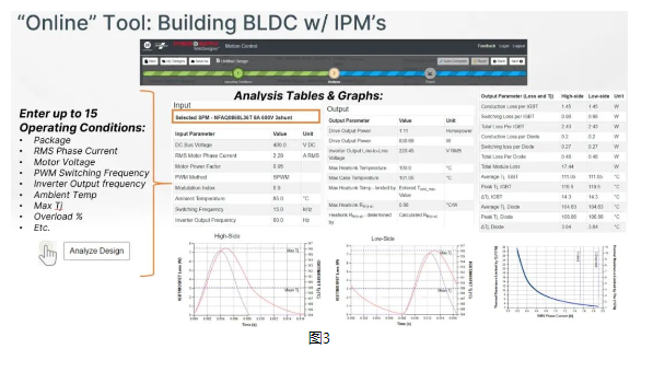

安森美提供了一个很好的在线工具,用于构建带有 IPM(集成功率模块)的BLDC。用户输入15种工作条件,该工具会生成多个详细的分析表以及12个捕获关键热和功率性能的图表(图3)。
