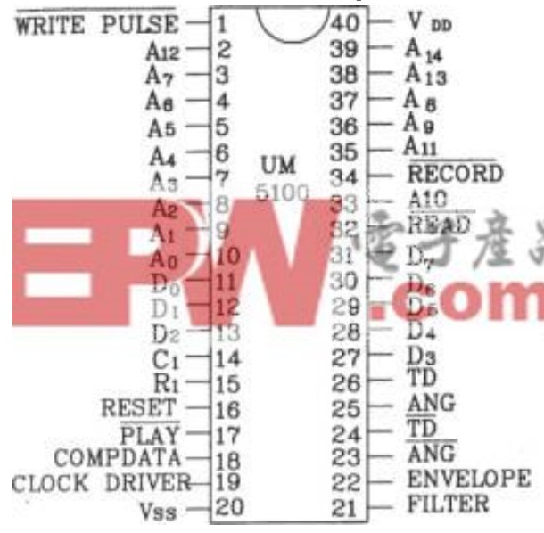

语音合成芯片UM5100基本特点: ①低功耗COMS型工艺制作。 ②使用连续信号8调制器,采用连续可变斜率增量调制(CⅥ、D)方式。 ③UV5100的寻址能力为256k位。 ④语音信号的记录和再生需外接SRAM型或EPRAM型存储器一片。 ⑤UM5100没有工作模式选择,采样速率选择和放音速度的选择,当时钟频率和存储器确定之后,其录音时间和放时间就是固定的。 ⑥基本时钟脉冲由外接RC振荡元件具体参数值决定。 ⑦采样速率为l0~28kbps,最大可达 80kbpS。 ⑧单电源供电,电源电压使用范围为 直流 (3~6V)。 ⑨采用40脚双列直插封装。 UMSl00的引脚排列图如下图所示:

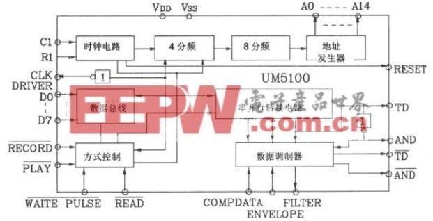

UM5100语音合成芯片的内部结构方框图由连续可变斜率增量调制方式(CVSD)的数据调制器、地址总线(A0~Al4)的地址信号发生器、三态数据总线缓冲器、工作方式控制接口电路、串行/并行双向转换器、时钟振荡器及控制电路、分频器等部分组成。 UMSl00语音合成芯片的内部结构方框图如下图所示:

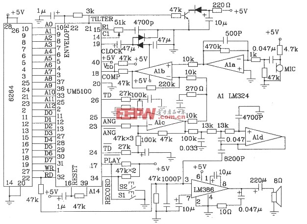

UM5100可外接256k位的EPROM或RAM,只要将UM5100的数字线,地址线,读写信号线与存储器相接即可。选EPROM时只能放音,不能录音。 UM5100应用系统如下图所示,它主要由UM5100、存储器6264、低通滤波器与放大器、音频放大器、扬声器与话筒组成。LM324四运放用来实现再生信号的放大,低通滤波器等。
UM5100的应用电路
