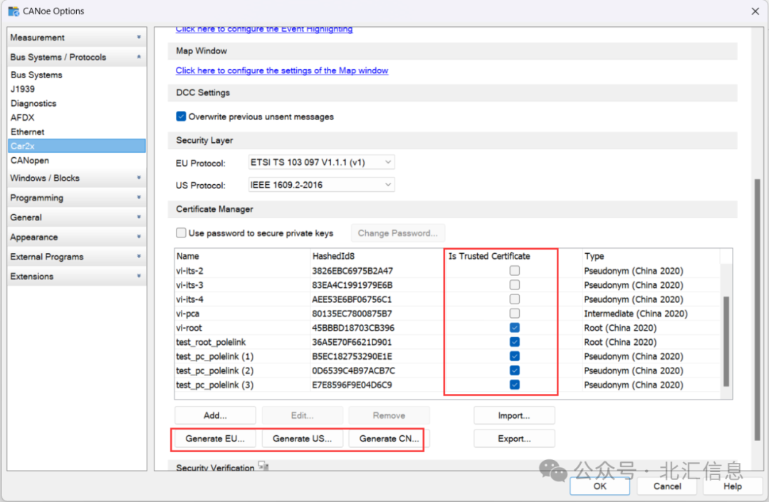

通过CANoe可直接生成符合标准ETSI TS 103 097、IEEE 1609.2、China 2020的安全证书。并且可配置该证书是否为可信证书。
967bc1cc-4f9c-11ef-817b-92fbcf53809c.png?imageView2/2/w/1000
图1 CANoe提供欧标、美标、国标证书构建体系并配置是否为可信证书

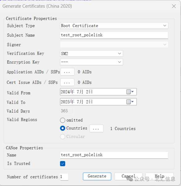

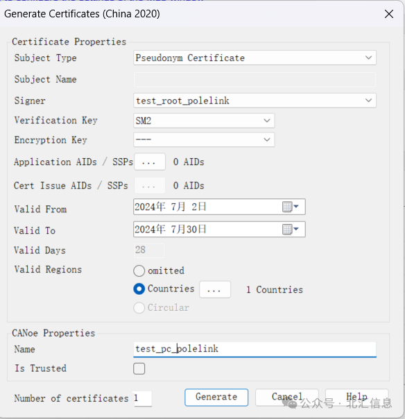

以CANoe生成国标安全证书为例(先生成根证书,再用根证书签发假名证书),可使用该假名证书为C-V2X信息进行签名,通过搭建的C-V2X-HiL测试系统,可将该C-V2X信息发送至DUT。
968e180e-4f9c-11ef-817b-92fbcf53809c.png?imageView2/2/w/1000969b9f24-4f9c-11ef-817b-92fbcf53809c.png?imageView2/2/w/100096a0a7c6-4f9c-11ef-817b-92fbcf53809c.png?imageView2/2/w/1000
图2 CANoe生成国标根证书与假名证书

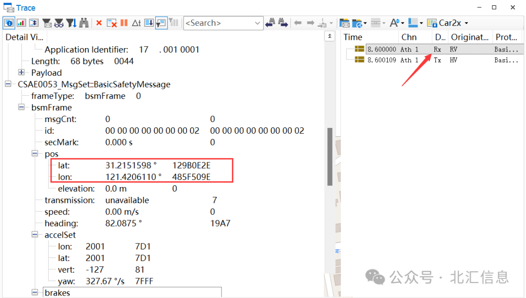

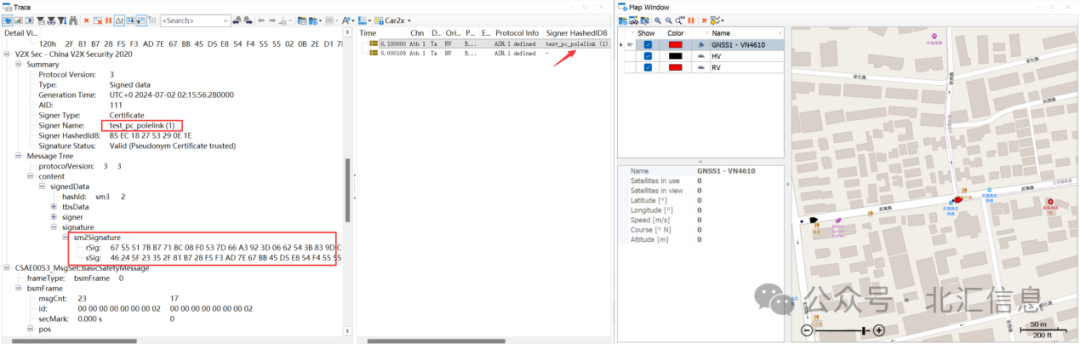

也可将DUT返回的C-V2X信息进行验签并解析。如果DUT的证书验证通过,CANoe将从解析的DUT信息中获取经纬度信息,当FCW触发预警时,可根据该信息计算DUT与仿真RV的距离,并填充测试报告。如果证书验证不通过(证书过期、错误的签名、证书撤销等),亦可在CAPL脚本中添加错误处理逻辑,以检测和响应证书验证过程中可能出现的错误,并记录在测试报告中。
96d11532-4f9c-11ef-817b-92fbcf53809c.png?imageView2/2/w/1000
图4 解析DUT信息获取经纬度信息
