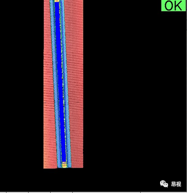

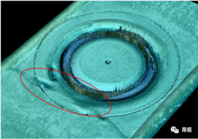

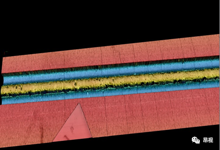

昂视LP-8014H超高精度3D激光轮廓仪,搭配PiqsX视觉软件,可快速完成焊道缺陷检测。LP-8014H超高精度3D激光轮廓仪垂直于产品表面做单次扫描采集图像,PiqsX软件中添加缺陷测量工具,检测焊接质量,完成OK/NG判定。
aab077ca-ea5b-11ed-ba01-dac502259ad0.png?imageView2/2/w/1000aad0de98-ea5b-11ed-ba01-dac502259ad0.png?imageView2/2/w/1000
图 | 产品3D点云
aaea14f8-ea5b-11ed-ba01-dac502259ad0.png?imageView2/2/w/1000
图 | 缺陷检测
aaf943ba-ea5b-11ed-ba01-dac502259ad0.png?imageView2/2/w/1000
图 | 检测结果

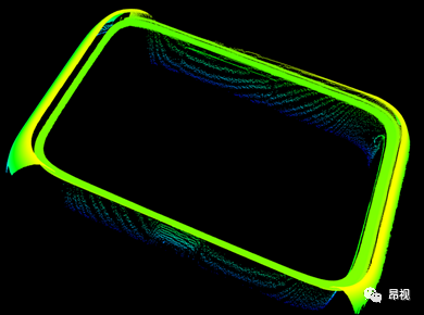

ab179720-ea5b-11ed-ba01-dac502259ad0.png?imageView2/2/w/1000
图 | 智能手表胶路检测

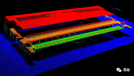

ab207b2e-ea5b-11ed-ba01-dac502259ad0.png?imageView2/2/w/1000
图 | PIN针高度差检测
