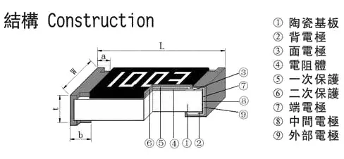

片式电阻是固定电阻的一种,因其体积小、重量轻、性能稳定等优点,被广泛应用于各种电子设备。根据电阻膜的厚度,片式电阻可分为薄膜电阻和厚膜电阻,而厚膜电阻因其工艺成熟、成本较低等优势,成为目前市场上最常用的类型。
随着汽车电子、通信和消费电子等领域的蓬勃发展,片式电阻的需求量也随之大幅增长。根据风华高科的数据,2020年全球片式电阻的月需求量已达到3500亿只,年需求量更是高达41860亿只。预计到2025年,这一数字还将进一步增长至5136亿只/月。其中,汽车电子领域对片式电阻的需求尤其旺盛,2020年年需求量为4200亿只,预计到2023年将增长至5590亿只。

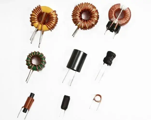

电感
电感作为一种被动电子元件,以其储能、滤波、抑制干扰等特性,广泛应用于各类电子电路中。根据频率和功率的不同,电感可分为高频电感、功率电感和EMI电感。其中,高频电感主要应用于射频电路,功率电感则在电源电路中发挥重要作用,而EMI电感则被用于抑制电磁干扰。
由于电路设计的多样性,电感产品难以实现高度标准化。然而,电感在现代电子产品中的应用却无处不在。以移动通信和汽车电子为例,电感在其中扮演着不可或缺的角色。数据显示,2020年移动通信领域对电感的需求量最大,占比高达35%,而汽车电子领域的占比也达到了13%左右。
随着新能源汽车的快速发展,对电感等磁性元件的需求呈现出爆发式增长。新能源汽车搭载了大量的电子控制单元,如OBC、DCDC、逆变器等,这些单元都需要大量的磁性元件来实现能量转换和控制。相比传统燃油车,新能源汽车的磁性元件单车用量显著增加。
根据相关机构的测算,传统燃油车的磁性元件单车价值量约为100-200元,而基于400V平台的新能源汽车则可达到1200-1300元。随着汽车行业向更高电压平台的迈进,例如800V平台,新能源汽车对磁性元件的价值量还将进一步提升。

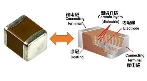

MLCC(多层陶瓷电容器)由陶瓷介质层和内外电极交替叠加而成,外形类似千层糕点。常见尺寸包括3216、2012、1608、1005、0603等,数字代表长宽尺寸(单位为毫米)。尺寸越大,体积越大。
MLCC分为普通和高端两大类别,两者在高温、高压、高容量、长寿命等指标上存在差异。高端产品通常需要在有限空间内实现卓越性能,并保证稳定性,广泛应用于汽车、军工及工业领域。

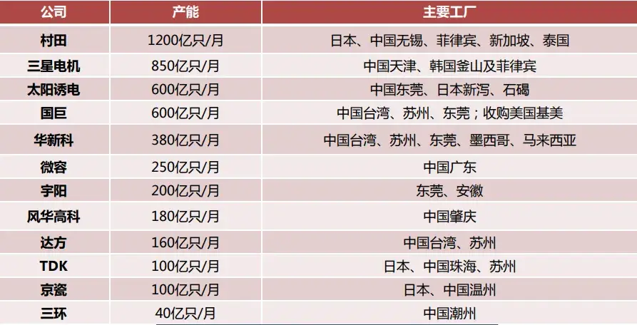

以下是MLCC主要厂商的月产能:
MLCC在汽车领域的应用尤为突出,随着电动汽车和自动驾驶技术的发展,MLCC的需求量预计将进一步增加。全球MLCC市场主要由日本、韩国和中国台湾的企业主导,中国大陆厂商在高端MLCC领域尚需提升竞争力。
尽管面临挑战,中国大陆的MLCC产业正在快速发展,通过技术进步和市场拓展,有望在未来的全球市场中占据更重要的地位。
