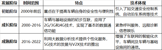

车联网的发展经历了以下三个主要阶段:
wKgaombROtiAXWeXAAA0SKYylIw743.png?imageView2/2/w/1000

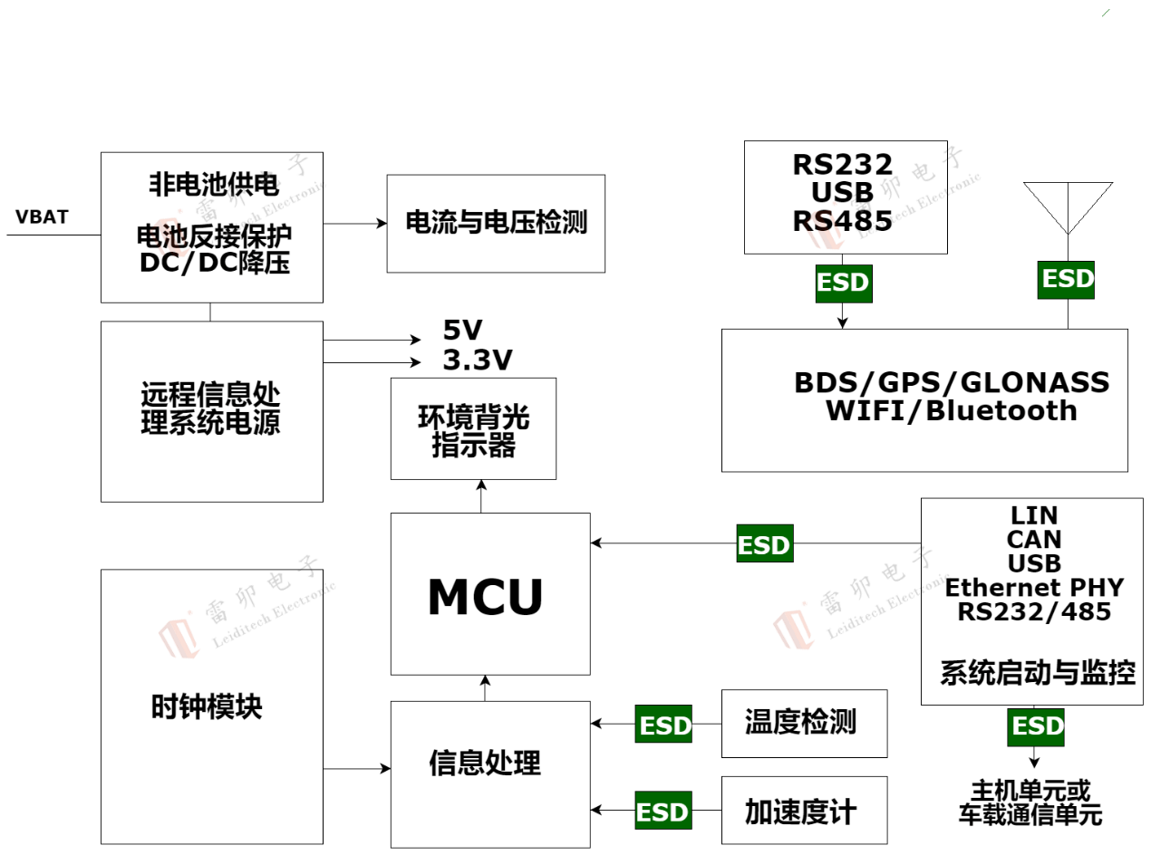

为应对这些挑战,上海雷卯EMC小哥建议车联网系统设计之初就做好EMC正向设计规划,这包括使用ESD、TVS(瞬态电压抑制器)、压敏电阻等防护组件来吸收或分流过高的电压,从而有效地缓解静电放电和浪涌带来的挑战,确保车联网系统的稳定性和可靠性。
wKgaombROtiAOmGrAAEpHuE3ZVs298.png?imageView2/2/w/1000

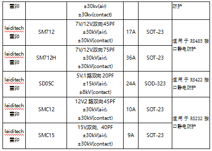

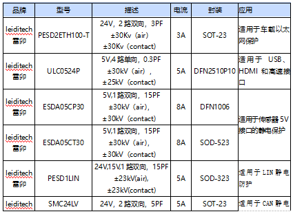

上海雷卯针对各种接口(如LIN、CAN、USB、、RS232/485、车载以太网、传感器)提供了典型的保护案例,可以直接应用于实际场景。以下是推荐的一些ESD防护组件:
wKgZombROtmAIRbTAAAiBBvRUs0569.png?imageView2/2/w/1000wKgaombROtqAbJqGAAAZmU_Y0Rs483.png?imageView2/2/w/1000

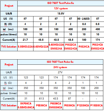

上海雷卯实验室针对汽车12V/24V电源防护,满足ISO7637-2 5A5B测试推荐料号:
wKgZombROtqAO2lhAAAnhtxm8hE964.png?imageView2/2/w/1000
