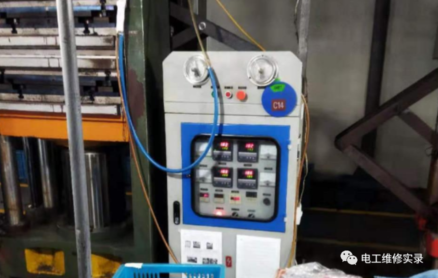

昨天一个塑料厂老板打电话本人求助,一台硫化机怪故障,合模的时候很慢,把一个电磁阀插头拔了再插上去,才能正常工作。
心说正想这几天没什么业务搞搞,这就来了。下了班就直接去了。到现场看了看,确如所说。巧的是临走的时候没带电脑。正在想是怎么回事,老板说旁边一台机温度升不起来急等着用,帮忙先看看。
f2714840-0c1c-11ee-962d-dac502259ad0.png?imageView2/2/w/1000

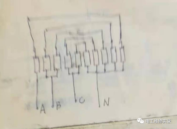

这种机器有三层模板,每一层10个加热管,采用温控器控制接触器加温。分别测量每层的电阻,1、2层差不多有都是几十欧姆,3层是一百多,有问题。遂拆开两边的盖子,根据其接线绘出图2.看图加热管的接法应该是110v的。 问老板,老板又问电热管加工商,基本上确定是按220v定做的。在老板的要求下改为星型接法。然后开始修刚刚那台硫化机。这里要检讨一下,遇到问题不是首先检查外围,老想着用电脑监控,把问题复杂化。后来一想还是因为不冷静,没有分析其工作原理。 这时老板提出自己开车送我去取电脑,不得已只得从了。结果该PLC有密码保护,只得与卖家联系要密码。当时的思路是想先应急,把程序略微修改,合模的时候断开电磁阀,开模的时候再接通。(写到这里,自己觉得好笑了,如果有密码可以打开程序监控,一目了然,哪里还需要改程序?)果不其然,人家说不要瞎改程序,查查外围。
