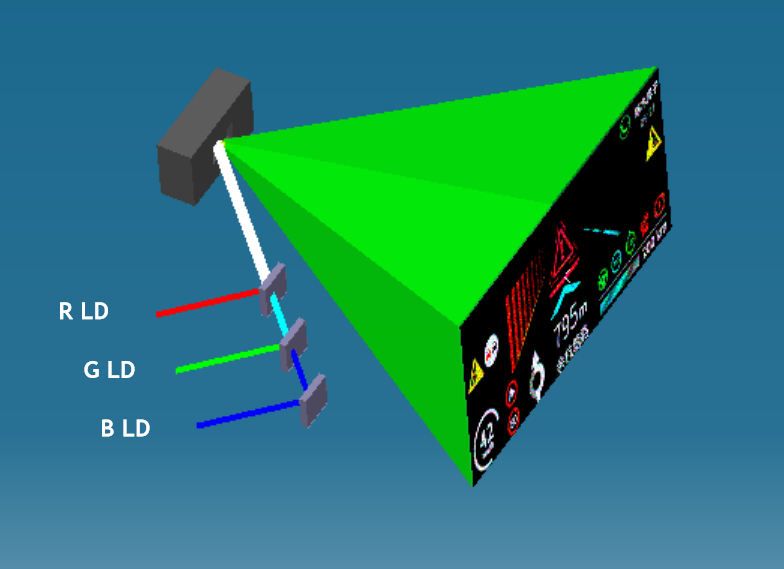

LBS
LBS方案是一种激光扫描式投影方案。它使用RGB激光模组发出红、绿、蓝三色光,经过透镜混合后照射到微小的MEMS微镜上。这个微镜在制动器的驱动下转动,从而扫描并形成图像。这种技术结构简洁、体积小,色彩表现更佳。不过,这一技术还不成熟,关键器件如激光光源、MEMS芯片等还需要更多的验证以确保其满足车规要求,另外还存在如亮度、散斑等问题需要进一步解决。
wKgZombL7q2AfeeoAAEQyjtyujs819.jpg?imageView2/2/w/1000
图6 MEMS原理图

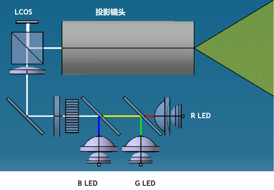

Lcos
LCOS全称为Liquid Crystal On Silicon,即硅基液晶投影技术,它是LCD技术的升级版。这种技术使用了一种特殊的CMOS集成电路芯片,芯片上涂有液晶硅。通过利用液晶的光学特性和硅芯片的电学特性,LCOS能够精确控制光的传播方向和强度,从而生成清晰、生动的图像。LCOS技术的优势在于高分辨率、更广的色域和出色的对比度。
wKgaombL7q2AfQnVAAHm9uXhabU528.jpg?imageView2/2/w/1000
图7 LCOS原理图
以上为大家介绍了几种不同的PGU技术,目前水晶光电已经成功自主研发出基于以上几种技术的PGU模组,其中,基于TFT-LCD技术的PGU,结构简单、成本低、发光效率高、画面均匀性好;基于DLP和LCOS技术自主研发的PGU具有亮度高、色域广等优势。

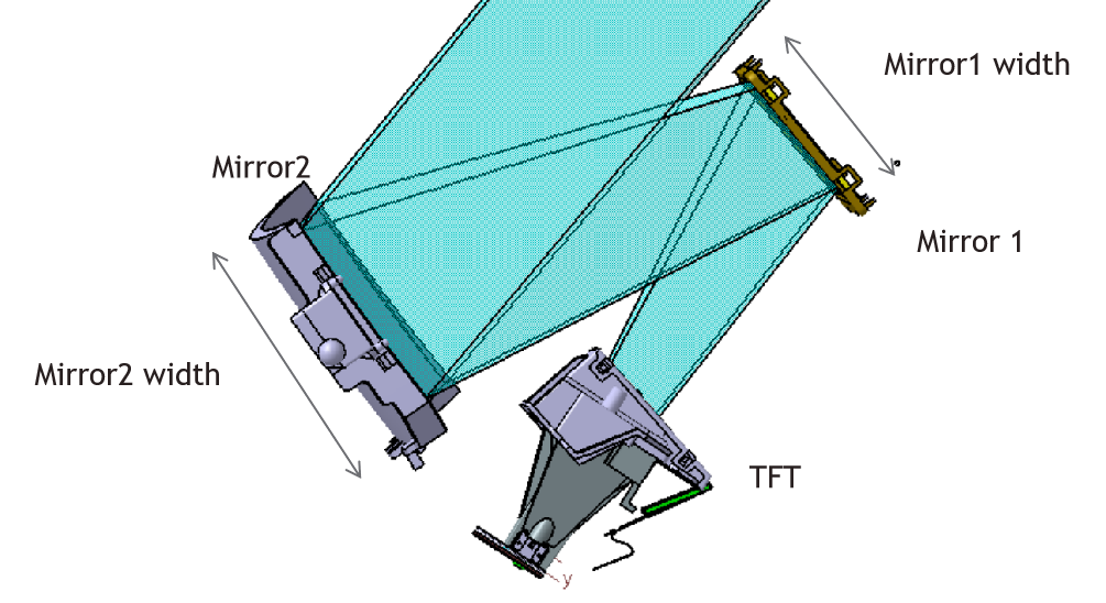

难点1--体积与性能的权衡
视场角、投影距离、眼盒大小是HUD产品的重要性能参数。视场角和投影距离决定了投影画面的可视角度和成像大小,视场角越大可显示的信息就越多,投影距离越远所显示的画面就越大,例如AR-HUD 产品需要达到10度的水平视场角以及7.5米以上的投影距离。眼盒大小决定了人眼可以看到图像的空间范围。为了实现更大的视场角、投影距离和眼盒大小,需要有足够的空间和距离给虚像进行反射和放大,大大提高HUD的结构复杂度和体积,增加HUD在车身中的布置难度,从而增加整体成本。目前体积与视场角、投影距离、眼盒大小之间的的权衡,是HUD设计的一大难点。
wKgaombL7q2AYWi_AAMSs_owBnE399.jpg?imageView2/2/w/1000
图9 HUD内部结构示意图

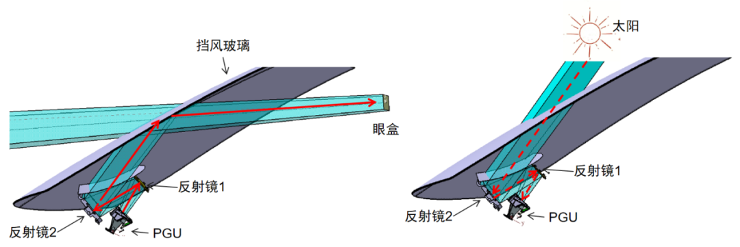

难点2--阳光倒灌与散热
HUD的成像原理是PGU生成图像后,一部分光线通过反射镜与风挡的反射后进入人眼,如下左图中红色实线箭头所示,从而在眼盒处便能观察到投影出的虚像。由于光路是可逆的,那么沿着原光路的太阳光,必定可以会聚进入PGU单元,如下右图中红色虚线箭头所示,从而引起HUD内部温度急剧升高。
wKgZombL7q2AWgCcAAJszIkcT2g682.jpg?imageView2/2/w/1000
图10 阳光倒灌示意图
阳光倒灌问题要求HUD具备良好的耐高温性能,如果HUD散热性能不佳,在阳光直射和高温环境下容易造成光学和电子元件的损坏,影响HUD使用寿命。目前,主流的PGU技术采用TFT方案,此方案阳光倒灌是普遍存在且急需解决的问题。而使用DLP及LCOS 技术的PGU,通过增加中继扩散膜,可以有效缓解阳光倒灌问题,但是由于成本过高,很少有应用于量产车型。因此,寻找一种低成本的阳光倒灌问题解决方案,是HUD技术的另一大难点。
