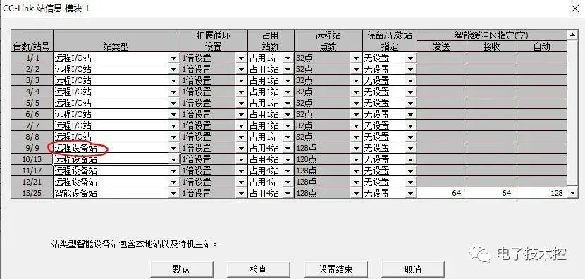

机器人的控制方法不胜枚举,本文以三菱PLC用CC-LINK方式控制机器人为例,简单地讲述一下通用控制步骤。 1.设置参数 主要设置好CC-LINK相关参数。 ①.PLC侧:设置站号、站类型(远程设备站)、占用站数(占用4站)
cdd0ffae-156c-11ee-962d-dac502259ad0.jpg?imageView2/2/w/1000
PLC侧CCLINK设置 ②机器人侧:设置站号、波特率

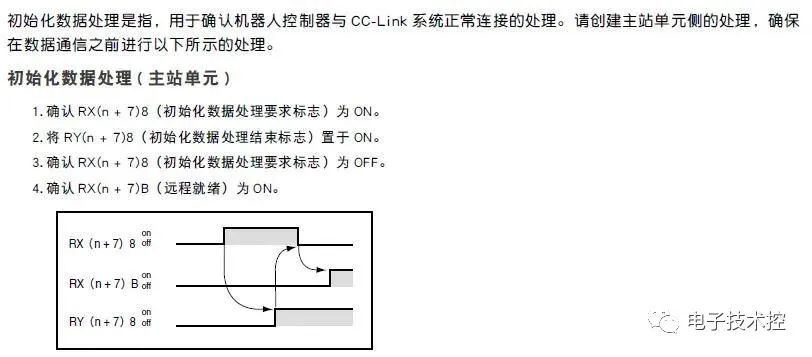

机器人侧设置 2.通讯测试 参数设置完成后断电重启,进行CC-LINK初始化数据处理。
ce059c5a-156c-11ee-962d-dac502259ad0.jpg?imageView2/2/w/1000

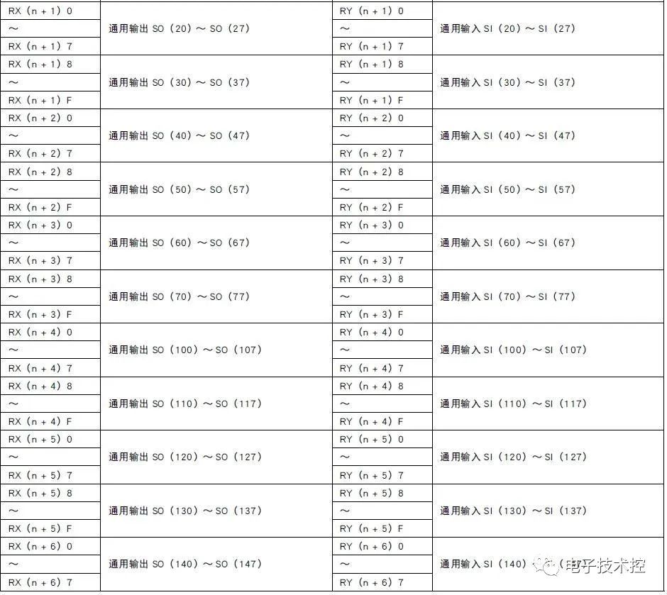

数据初始化 3.输入/输出分配&数据交互 PLC与机器人输入输出分配:包含远程→主站 主站→远程 ①.专用输入&输出设置
ce1b9708-156c-11ee-962d-dac502259ad0.jpg?imageView2/2/w/1000
专用输入输出 ②.通用输入&输出设置
ce3b12e0-156c-11ee-962d-dac502259ad0.jpg?imageView2/2/w/1000

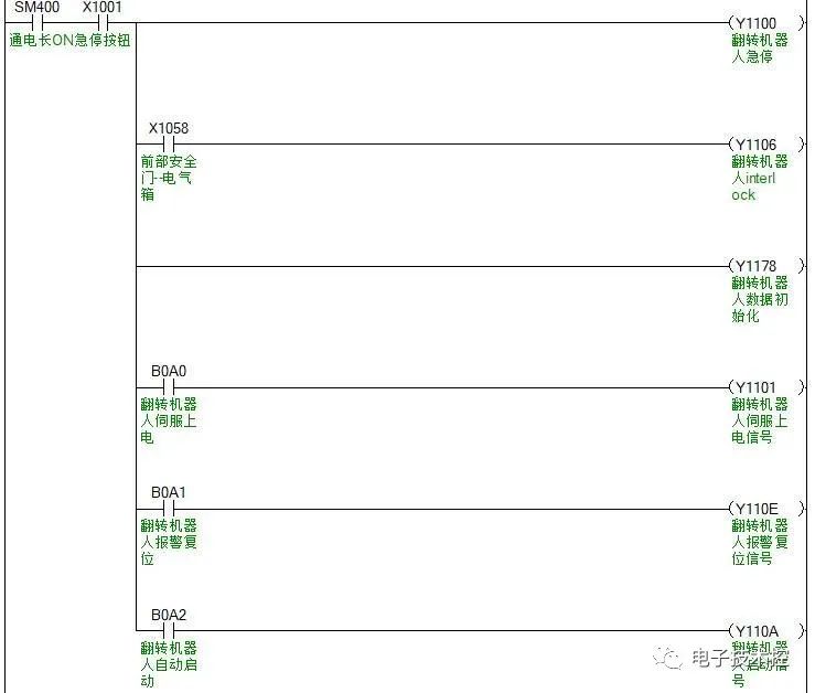

通用输入输出 4.PLC交互信号程序编写 ①.专用信号交互
ce5b8200-156c-11ee-962d-dac502259ad0.jpg?imageView2/2/w/1000
专用信号 ②.通用信号交互
ce6d4814-156c-11ee-962d-dac502259ad0.jpg?imageView2/2/w/1000

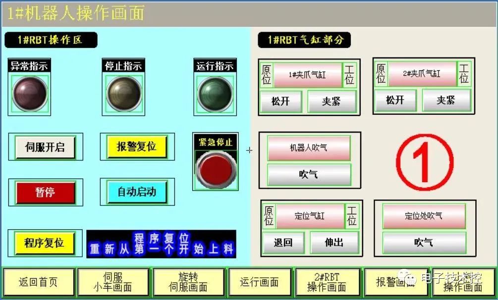

通用信号 5.人机操作画面制作 伺服开启:控制机器人伺服上电; 报警复位:报警解除; 自动启动:伺服上电后可启动; 一键停止:停止机器人; 程序复位:程序复位到第一步。
ce7e5f00-156c-11ee-962d-dac502259ad0.jpg?imageView2/2/w/1000
