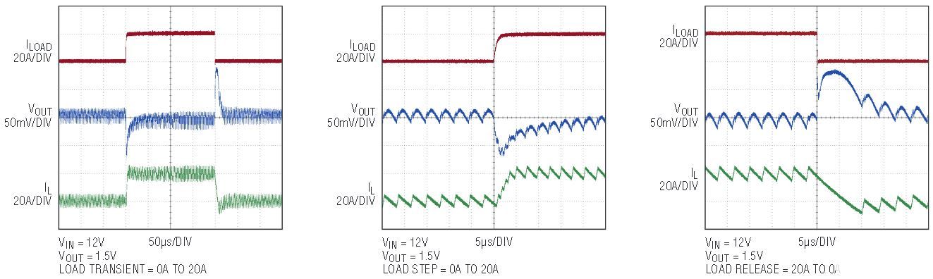

LTC3833 能够立即响应一个负载阶跃,而无需像传统的恒定频率控制器那样等到下一个开关周期。在一个负载阶跃期间,LTC3833 增加其开关频率以加快响应速度并减少输出上的下降。类似地,在负载释放期间,LTC3833 降低了开关频率,以防止输入轨进一步为输出电容器充电。一旦瞬态条件消退,LTC3833 就会将开关频率恢复到标称编程值,或者如果正在同步,则恢复到外部时钟频率。
LTC3833 的 90ns 低最小关断时间允许其实现高占空比操作,从而避免了 V在仅略高于所需的 V外.低的最小关断时间也是影响快速瞬态性能的因素。如果开关转换器的控制环路专为高带宽和高速度而设计,那么 LTC3833 的最短关断时间不会限制性能。也就是说,在负载阶跃条件下,对于高带宽设计,连续导通时间脉冲之间的时间可低至90ns。

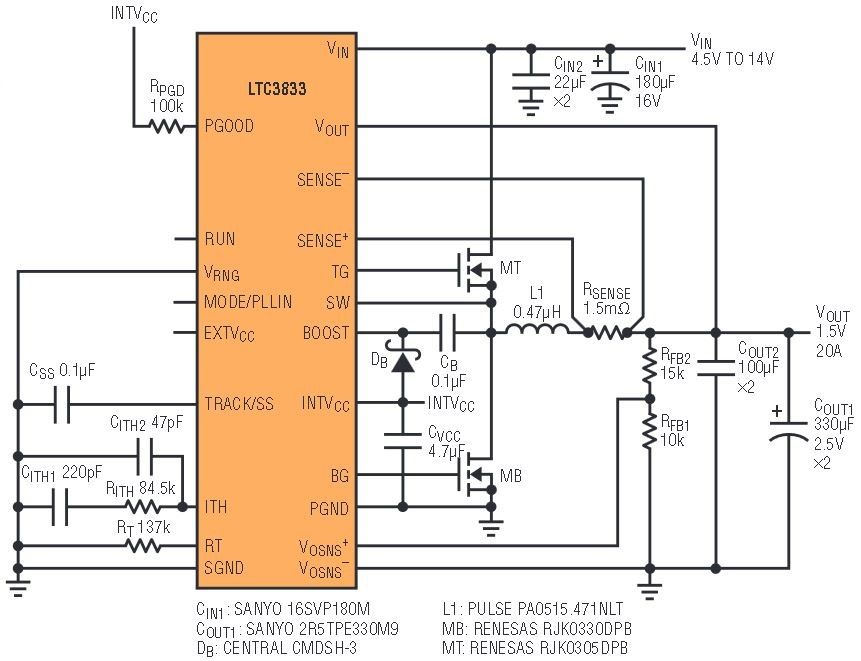

图 2 示出了微处理器电源的典型低电压、高电流应用,其中 LTC3833 可快速响应一个 20A 负载阶跃并释放。
DC/DC 转换器的快速瞬态性能和恒定频率
图 2a. 14V 输入、1.5V 输出、20A、300kHz 降压转换器。LTC3833 在诸如微处理器电源的典型特征等低电压、高电流应用中表现出色。它可以快速响应微处理器的突发高压摆电流要求。
图 2b.LTC3833 能够快速响应突发的高转换电流要求。

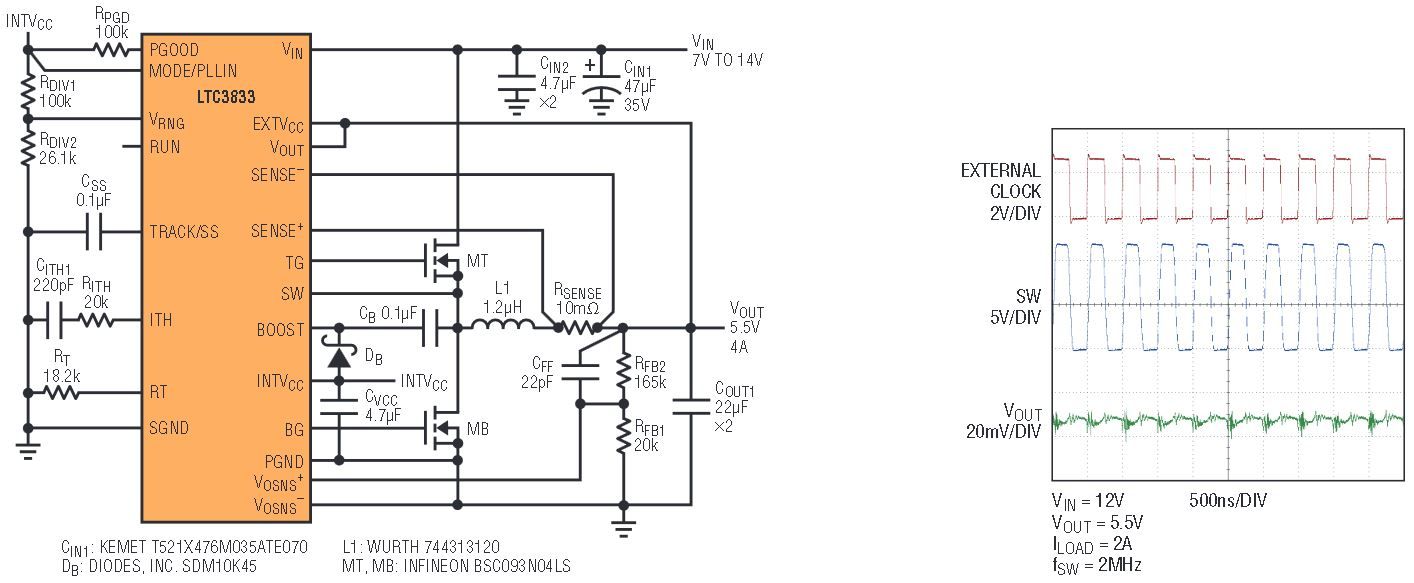

LTC3833 的宽频率范围还有助于最大限度地降低来自开关稳压器的 EMI 干扰。可以选择开关频率,并将其保持在线路和负载上,使得稳压器的工作频率和谐波落在终端应用的频带之外。这使得最终应用能够轻松滤除 DC/DC 转换器的开关噪声。图3所示为一个5.5V应用示例,该应用工作在AM无线电频段(f西 南部> 1800kHz),可用于为汽车信息娱乐系统中的电子设备供电。
图3.14V 输入、5.5V 输出、4A、2MHz 降压转换器。LTC3833 可在高于 AM 无线电频段 (f > 1.8MHz) 的开关频率下工作,从而使 AM 无线电能够充分滤除来自降压型转换器的开关噪声和 EMI。
LTC3833 允许其同步至施加于 MODE/PLLIN 引脚的一个外部时钟,从而提供了针对 EMI 和噪声干扰的额外保护。这样,最终应用就可以控制DC/DC转换器的开关周期和时序,因此在应用中可能发生敏感信号处理的关键时间段内不会产生干扰。

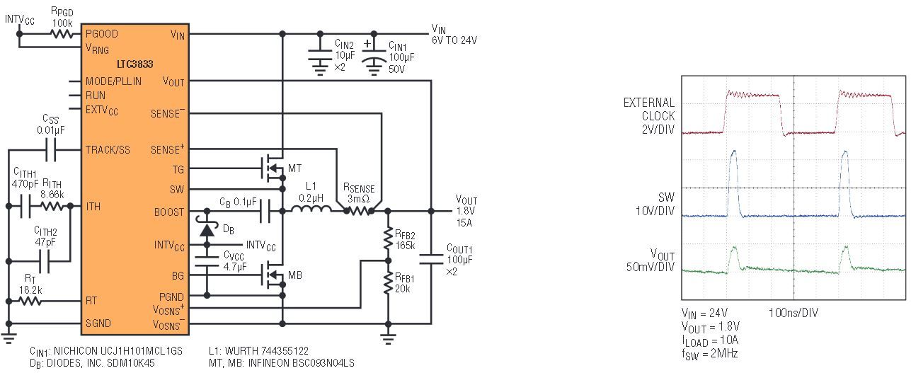

在非常低的导通时间 (20ns–60ns) 下,功率 MOSFET 自身的开关延迟会限制可实现的最小导通时间。必须适当注意选择导通和关断延迟较低的功率MOSFET,更重要的是,它们的导通和关断延迟之间几乎没有不平衡。例如,大多数功率MOSFET的关断延迟比其导通延迟大约30ns。这种差异直接增加了 LTC3833 的 20ns 最小导通时间,从而实现了大约 50ns 的有效最小导通时间。图4显示了一个工作在2MHz的高降压比应用,其中高端功率MOSFET的导通和关断延迟之间存在约12ns的不平衡。
图4.24V 输入、1.8V 输出、15A、2MHz 降压转换器。LTC3833 可实现非常低的导通时间,从而实现一种单级转换器设计。使用具有更长最短导通时间的传统控制器将需要两个或更多级,这意味着设计成本更高、更大且效率更低。

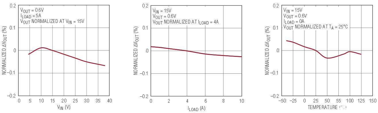

远端差分输出检测和一个准确的内部基准相结合,使 LTC3833 在整个线路、负载和温度范围内具有出色的输出调节准确度,即使存在由 PC 板上的走线损耗引起的失调也是如此。LTC3833 能够在 25°C 时实现 ±0.25% 的输出准确度值,在 0°C 至 85°C 时实现 ±0.67%,在 –40°C 至 125°C 范围内实现 ±1%。 考虑线路、负载和远程接地变化的总精度在 0°C 至 85°C 范围内为 ±1%,在 –40°C 至 125°C 范围内为 ±1.5%。 图 5 示出了 LTC3833 在整个电压、负载和温度范围内的典型调节准确度。
图5.LTC3833 在整个线路、负载和温度范围内的典型调节准确度。

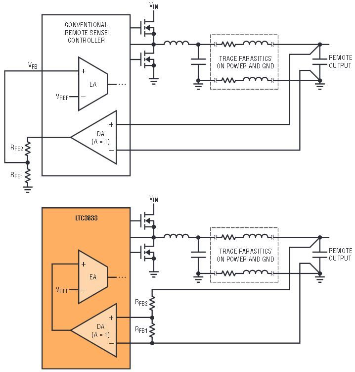

传统的远端差分输出检测方案涉及一个单位增益差分放大器,该放大器直接检测远端输出和远端接地端子(图 6)。然后,该放大器的输出通过一个外部电阻分压器(该分压器也对输出电压进行编程)进行缩小,并反馈到内核控制器中。除了该方案涉及更多的设计工作外,单位增益放大器的输入和/或输出共模范围限制还会减小可以使用远程差分检测的输出电压范围。
图6.与采用 LTC3833 的远程检测相比,传统的远端差分检测涉及更多的设计工作量和电路板空间。
LTC3833 中的远端差分输出检测是无缝的。它使用简单,需要最少的设计工作(如果有的话),并且比其他遥感方案需要更少的面积。与传统的反馈检测一样,输出通过电阻分压器网络进行检测,该网络用于设置输出电压。LTC3833 通过检测输出的远端接地端子(电阻分压器网络的另一端)更进一步。因此,输出电压编程与其他反馈检测控制器类似,但优点是 LTC3833 能够校正电路板损耗和失调。当在多个系统共享电源和接地层的高功率、高电流分布式应用中需要调节准确度时,LTC3833 非常宝贵。
LTC3833 专为处理相对于本地接地高达 ±500mV 的远端接地失调而设计。这包括能够从稳压器的输出低于本地地电位 500mV 的初始条件状态平稳地软启动。

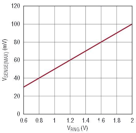

LTC3833 允许通过 VRNG 引脚上的电压来设置输出电流限值,从而在为给定应用选择电感器和检测电阻器时提供了额外的自由度。检测电阻或电感 DCR 两端的最大电流检测电压可在 30mV 至 100mV 范围内连续编程。图7显示了最大电流检测电压与VRNG电压的函数关系。
图7.LTC3833 提供了一个可编程电流限值。

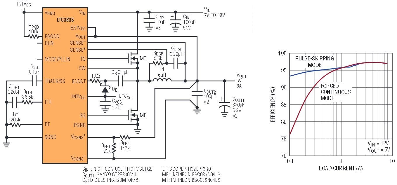

LTC3833 具有一个内部 5.3V 低压差稳压器,该稳压器可为内部控制电路(包括强大的高侧和低侧栅极驱动器)供电,并通过 INTV 提供给外界抄送针。国际电视网抄送稳压器可以提供最大50mA电流,同时保持良好的调节性能,因此可以适度用作外部电路供电的电源或偏置电压源。外部电源 (≥4.8V) 可连接至 EXTV抄送用于旁路内部稳压器的引脚。这对于高V特别有用在内部线性稳压器效率降低的应用。如果 LTC3833 开关稳压器产生一个 5V 输出,则可以将其连接回 EXTV抄送(如图 3 和图 8 所示)。与使用内部5.3V稳压器相比,该方案可将整体效率提高2%–3%。
图8.38V 输入、5V 输出、8A、200kHz 降压转换器。LTC3833 在轻负载条件下提供了两种工作模式:用于较高效率的脉冲跳跃模式或用于恒定开关频率的强制连续模式。
轻负载时的脉冲跳跃或强制连续模式
LTC3833 在轻负载条件下提供了两种工作模式,以最好地满足给定应用的要求。对于在轻负载条件下要求高效率的应用,LTC3833 可针对脉冲跳跃模式进行编程 (通过将 MODE/PLLIN 引脚连接至 GND),从而允许开关稳压器转换到非连续导通模式,从而通过降低开关周期数来提高效率。脉冲跳跃模式的缺点是开关频率可变(取决于负载电流)和输出电压纹波略高。
另一方面,对于需要可预测的 EMI 性能和数值恒定开关频率的应用,或需要在轻负载条件下进行非常准确的调节的应用,LTC3833 可针对强制连续模式进行编程 (通过将 MODE/PLLIN 引脚连接至 INTV抄送).在强制连续模式下,LTC3833 即使在无负载时也能保持编程开关频率,但在此过程中牺牲了轻负载效率。图8显示了两种模式之间的效率差异示例。

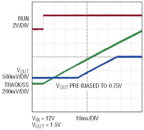

LTC3833 通过 TRACK/SS 引脚提供软起动 — 从零或预偏置输出电压条件 (图 9) — 和外部跟踪功能。软启动时间和斜坡速率可由一个电容器从 TRACK/SS 引脚至 GND 进行设置。该电容和 TRACK/SS 引脚外的 1μA 电流源决定了软启动时间和斜坡速率。当 TRACK/SS 电压达到 0.6V (LTC3833 的内部基准电压)时,输出达到其最终编程值。或者,一个外部斜坡可以驱动 TRACK/SS 引脚,以便跟踪开关稳压器的输出到外部斜坡,从而更好地控制开关稳压器的上电和关断条件。
图9.LTC3833 能够平稳地启动至一个预偏置输出。

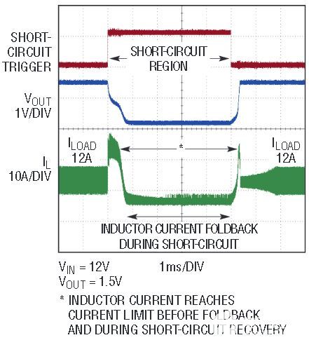

编程的电流限制可防止过流情况,并允许输出电流在超过电流限制时下降。在短路条件下,LTC3833 强制折返电流限制,其中电流限制逐渐降低到输出端硬短路的编程电流限制的四分之一左右(图 10)。
图 10.在输出端发生短路期间,LTC3833 将输出电流减小到编程电流限值的 1/4。
