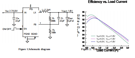

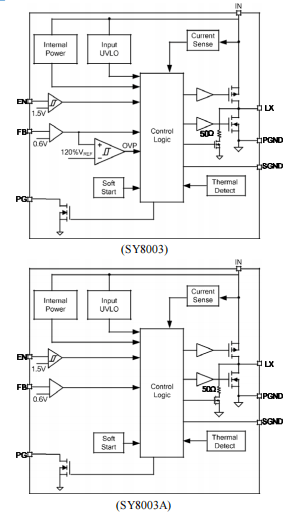

SY8003和SY8003A是高效、高频同步降压DC-DC调节器IC,能够提供高达3A的输出电流。SY8003和SY8003A在从2.7V到5.5V的宽输入电压范围内工作,并集成了主开关和同步开关与极低的RDS(ON),以最小化导电损失。低输出电压纹波和小的外部电感和电容器尺寸实现了1MHz开关频率。SY8003和SY8003A集成了可靠的短路和过电压保护。
低RDS(开)内部开关(上/下):110mΩ/80mΩ3连续负载电流能力2.7-5.5V输入电压范围高开关频率减少外部组件: 1MHz内部软启动限制电流t可靠的短路保护: SY8003:锁闭pro离子SY8003A:帽杯m保护可靠的过电压保护: SY8003:锁闭保护SY8003A:无锁闭保护100%退出操作RoHS兼容和无卤素要求的紧凑型包装: DFN2X2-8。

SY8003是一个同步降压调节器集成电路,集成了PWM控制,上下开关在同一模具上,以最大限度地减少开关转换损耗和导电损失。通过超低RDS(ON)电源开关和专有的PWM控制,该调节器IC可以同时实现最高的效率和最高的开关频率,以最小化外部电感和电容器的尺寸,从而实现最小的解决方案足迹。

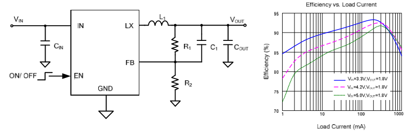

5.典型应用
彭兴菊ON+008+001.png?imageView2/2/w/1000
图1 示意图 图2 效率

IN4输入端,用至少4.7uf陶瓷电容器将此插脚与接地插脚分离
FB5输出反馈,将该引脚连接到输出电阻分压器的中心点(如图1所示),以编程输出电压:Vout=0.6*(1+R1/R2)。添加可选的C1(10pF ~ 47pF)以加速瞬态响应。

8.1反馈电阻分压器R1和R2
选择R1和R2来编程正确的输出电压。为了尽量减少轻负载下的功耗,需要为R1和R2选择较大的电阻值。对于这两个电阻器,强烈建议使用介于100K和1M之间的值。
8.2输入电容器Cin
推荐使用典型的X7R或更高等级的陶瓷电容器,额定电压为6V,电容大于4.7uf。为了将潜在的噪声问题降到最低,把这个陶瓷电容器放在非常接近输入端和接地端的地方。应注意尽量减少Cin和IN/GND引脚形成的回路面积。
8.3输出电容器Cout
选择输出电容器来处理输出纹波噪声要求。选择该电容器时,必须同时考虑稳态纹波和瞬态要求。为了获得最佳性能,建议使用X7R或更高等级的陶瓷电容器,额定电压为6V,电容大于4.7uf。
8.4输出电感器L
选择这个电感器有几个注意事项。
1)选择电感以提供所需的纹波电流。建议纹波电流取最大输出电流的40%左右。其中Fsw是开关频率,Iout是最大负载电流。
SY8088调节器集成电路对不同的纹波电流幅度有很好的耐受性。因此,电感的最终选择可以稍微偏离计算值,而不会显著影响性能。
2)在满负荷条件下,电感的饱和电流额定值必须大于电感的峰值电流。
3)电感的DCR和开关频率下的磁芯损耗必须足够低,以达到所需的效率要求。选择DCR<50mohm的电感,可以获得较好的综合效率。
8.5短路保护
SY8088集成hic-cup模式硬短路保护功能。如果输出电压低于调节电压的40%,内部软启动节点和误差放大器输出将立即复位。IC在hic-cup保护模式下工作。hiccup频率约为250Hz,hic-cup占空比为50%。如果硬短路条件消除,IC将恢复正常工作。
