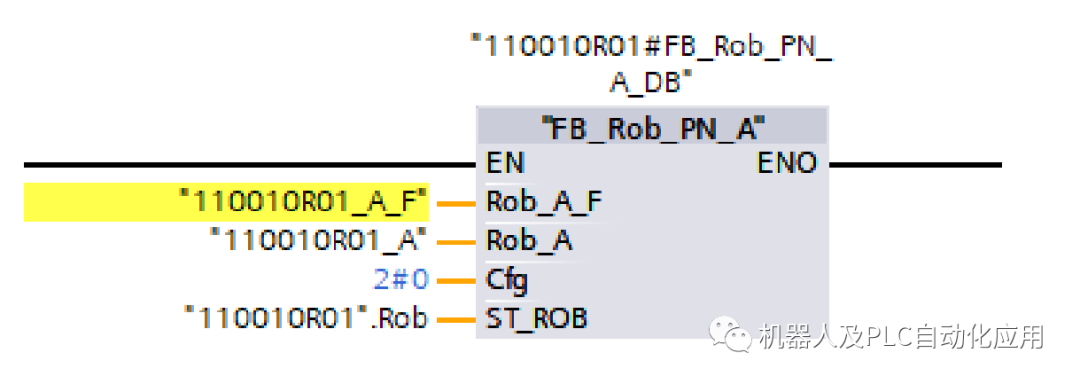

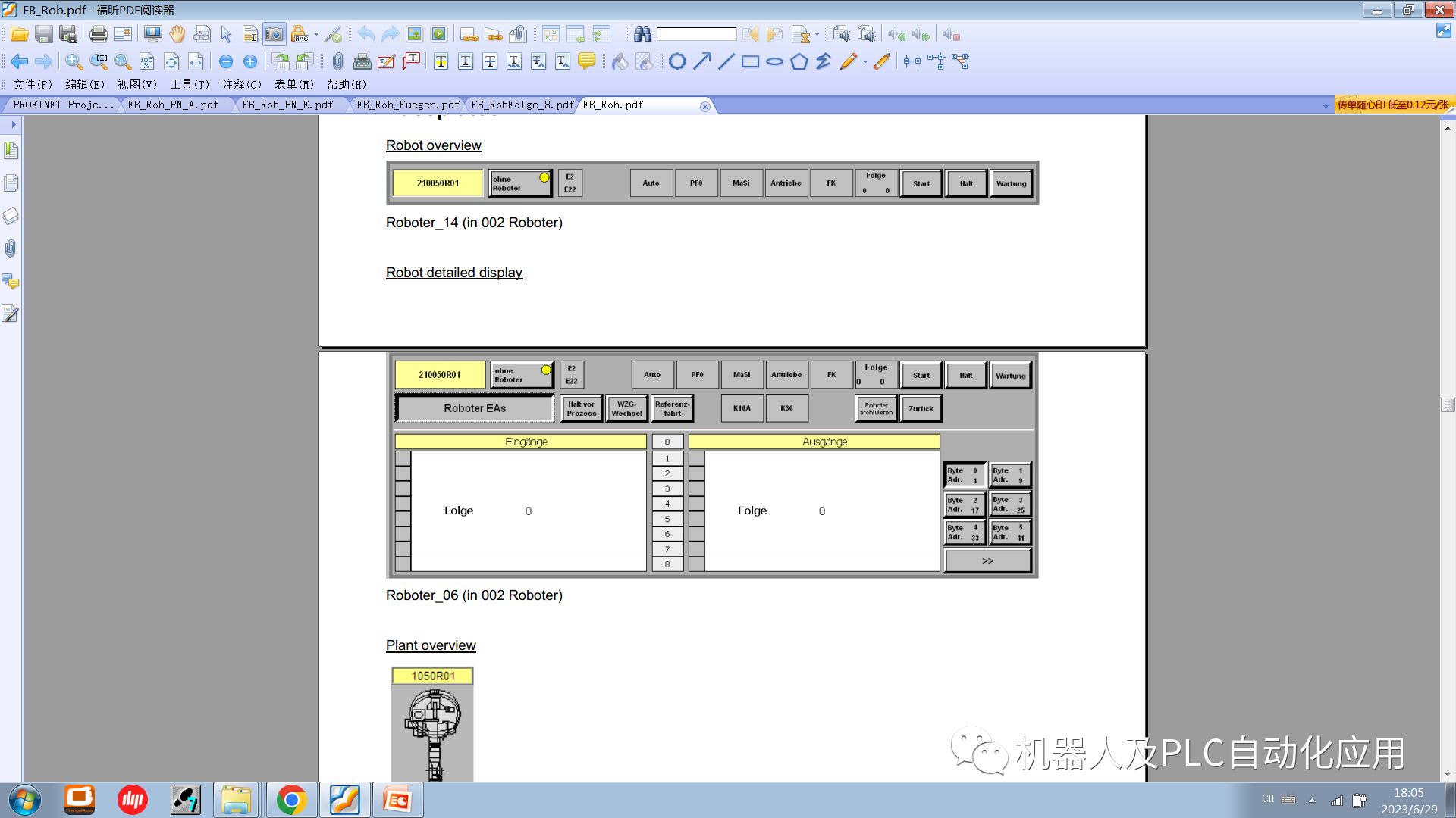

FB 201 FB_Rob_PN_A
FB 201机器人输入影像到DB块
56a4becc-19a2-11ee-962d-dac502259ad0.png?imageView2/2/w/1000
该模块将Robot的输出数据复制到Robot结构中。
该模块通常使用自己的实例数据模块进行访问。
实例数据模块的“符号名称”应如下所示:
xxxxxx Rxx#FB_Rob_PN_A_DB,例如110010R01#FB_Rob_PN_A_DB以下内容应在“符号注释”处注册:机器人输出.
该变量是机器人输出(SPS输入)的初始地址,模块将所有机器人输出数据写入机器人结构中。

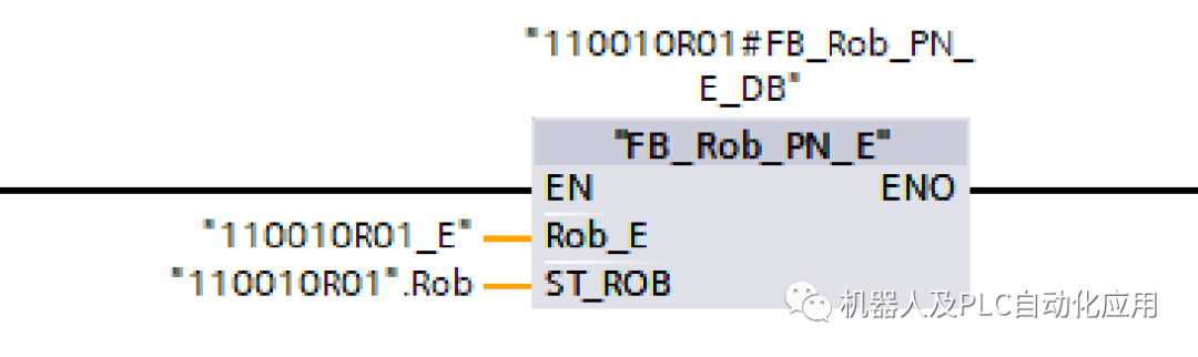

FB 202 FB_Rob_PN_E
FB 201DB块输出机器人
56bf9fb2-19a2-11ee-962d-dac502259ad0.png?imageView2/2/w/1000
该模块将机器人结构的数据复制到机器人的输入数据区域。
实例数据模块的“符号名称”应如下所示:
xxxxxx Rxx#FB_Rob_PN_E_DB,例如110010R01#FB_Rob_PN_E_DB以下内容应在“符号注释”处注册:机器人输入

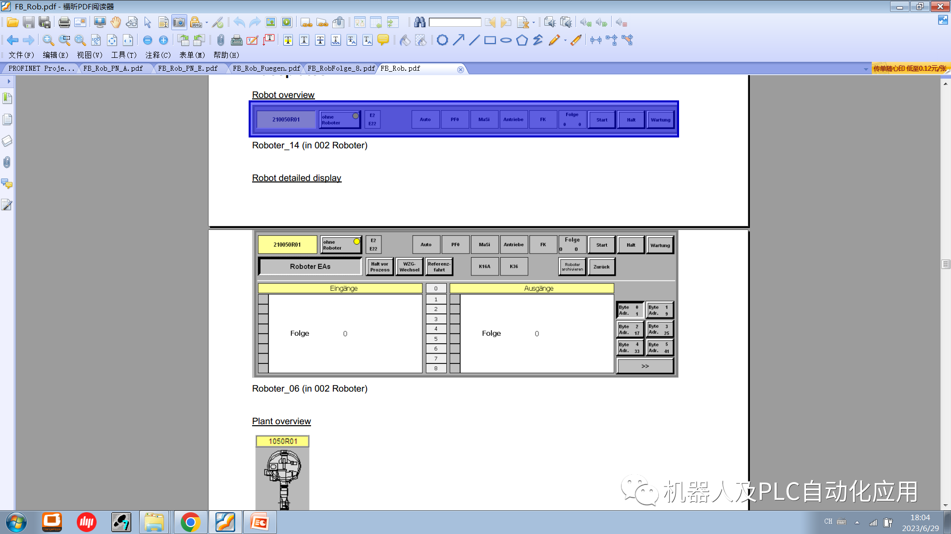

将鼠标指针移动到模块输入和输出上。通过这些链接,您可以立即跳转到文档的点,文档描述了这些输入和输出。

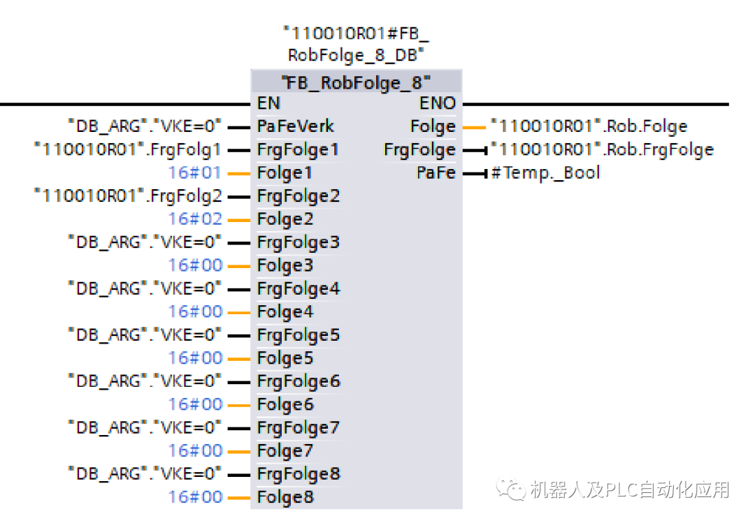

FB 203 FB_RobFolge_8
FB203 机器人程序号分配
56d6c35e-19a2-11ee-962d-dac502259ad0.png?imageView2/2/w/1000
该模块根据可用的序列发布(“FrgSequence1”、“FrgSequence2”、…、“Frg Sequence8”),在模块输出“sequence”处发布相应的序列号(“Sequence1”,“Sequence2”、..、“Sequence8”。
实例数据模块的“符号名称”应如下所示:
xxxxxx Ryy#FB_RobFolge_8_DB,例如110010R01#FB_RobFolge_8-DB以下内容应在“符号注释”处注册:机器人序列选择
通过级联15个序列而不是仅8个序列可以被参数化。使用模块“FB_RobFolge_16”,可以在不级联的情况下对16个序列进行参数化。

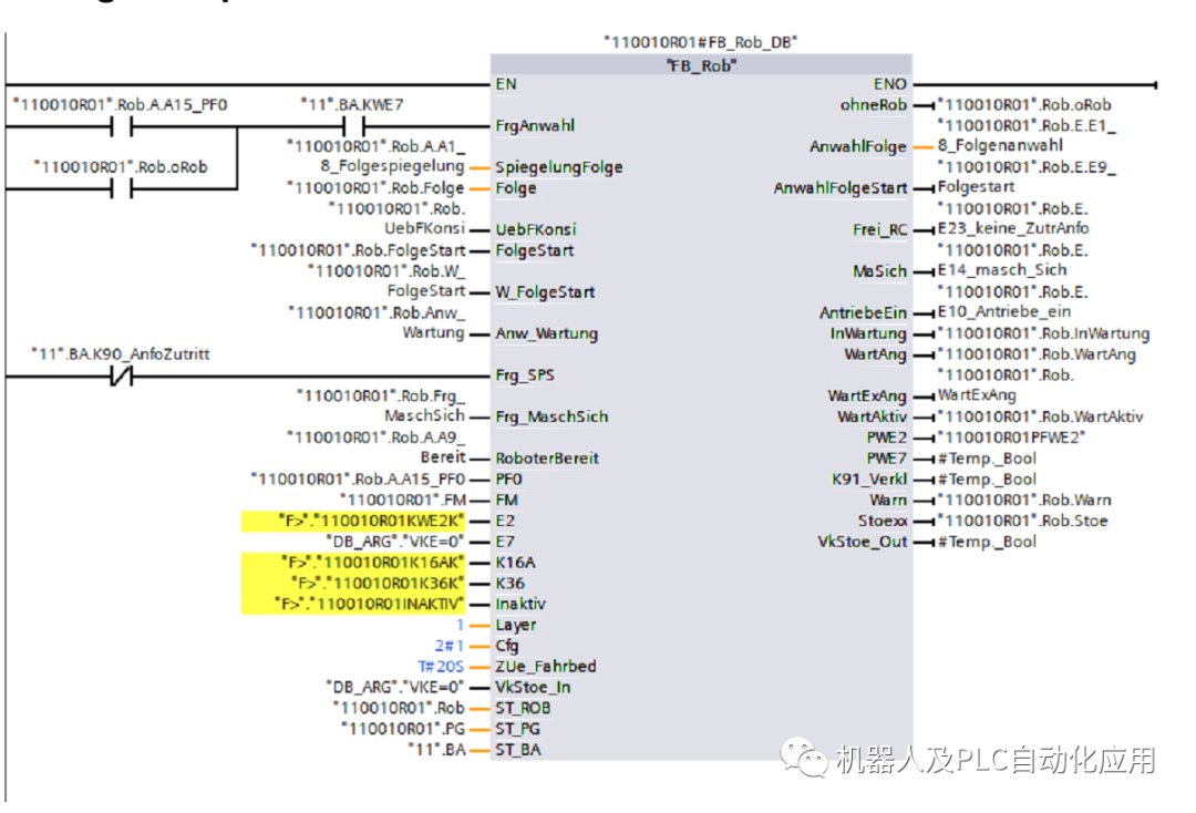

FB 200 FB_Rob
FB200 机器人逻辑控制
570af62e-19a2-11ee-962d-dac502259ad0.png?imageView2/2/w/1000
这个块用于控制机器人的运动。
此块通常使用专用实例数据块进行访问。
实例数据块的“符号名称”必须显示如下:
xxxxxx Ryy#FB_Rob_DB,例如110010R01#FB_Rob_DB以下内容应在“符号注释”处注册:Roboter
块体结构
过程控制(“过程前停止”)
 暂停机器人(“PLC行程启用”)
 将机器人移至维修位置
 启动顺序(系统处于自动启用模式K26)
 机械安全启用/序列一致性检查
 机器人驱动连接
 机器人按顺序输出
报警系统
启动顺序(系统处于自动启用模式K26)
机器人在工厂自动启用模式(K26)下的顺序启动(E9)需要以下信号状态:
 块输入“Folge”处的序列号不得等于0。
 如果未选择维护位置(块输出“WartAng”=False),则块输入“FolgeStart”必须为True。
 如果选择了维护位置,则块输入“W_FolgeStart”必须为True(块输出“WartAng”=True)。
 机器人必须“准备就绪”(A9_Bereit=True)。
 机器人必须位于0点(A15_PF0=真)。
 来自机器人的外部紧急停止反馈(块输入“K16A”)必须为True。
 来自机器人的操作员保护/安全电路反馈(块输入“K36”)必须为True。
 机器人必须输出“执行器启用”(A10_FRG_Stellglieder=True)。
 机器人必须处于自动模式(A12_Automatik=True)。
 机器人不得处于最后一点(A14_LPKT=错误)。
 工厂或模式区域必须处于自动启用模式(K26_FrAuto=True)。
 不得取消选择机器人(ohneRob=False)。
 所选序列(E1_8_Folgennwahl)必须与序列镜像(A1_8_Folgespiegelung)相对应。
 机器人驱动器必须打开(E10_Antriebe_ein=True)。

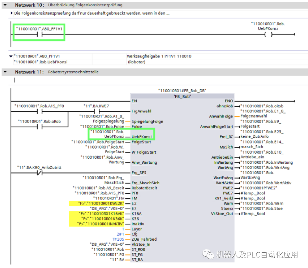

机械安全启用/序列一致性检查
检测到序列不一致或缺少“机械安全启用”(块输入“Frg_MaschSich”)将清除“机械安全”(E14)并暂停机器人。
序列不一致检测必须满足以下条件:
 序列镜像(“SpiegelungFolge”)必须<>0、<>基本位置序列和<>维护序列
 序列一致性检查覆盖(“UebFKonsi”)必须为FALSE,并且机器人不得处于“PF0”中
 块输入“Folge”处的序列必须<>0且<>序列镜像(“SpiegelungFolge”)
特殊情况:
序列一致性检查不会被“VKE=1”覆盖。
需要为焊接机器人和搬运机器人编程序列一致性检查超控(符合工厂布局)。
如果机器人没有在相应的工具中工作,则工具启用(例如PF1V1)会覆盖序列一致性检查。
5724782e-19a2-11ee-962d-dac502259ad0.png?imageView2/2/w/1000

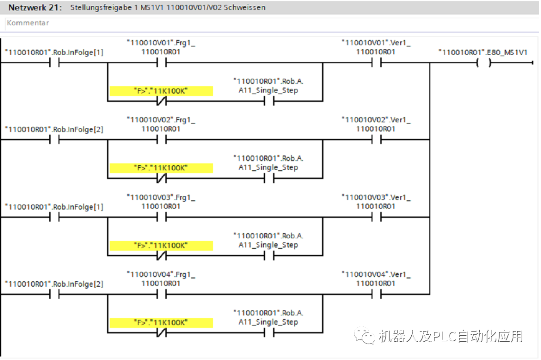

如果夹持器不可能/不足以绕过无轮廓,则必须将来自机器人(InFolge)的顺序反馈编程为相应工位的位置启用(例如MS1V1)。
57675540-19a2-11ee-962d-dac502259ad0.png?imageView2/2/w/1000

在机器人结构中,每个序列号(1-125)都有一个位(BOOL),只有当机器人在相应的序列中时才会设置。
ST_ROB.InFolge[1]
ST_ROB.InFolge[125]
例如,如果机器人镜像序列10(A1_8_Folgespiegelung=10),则1050R01.InFolge[10]位变为True。所有其他位均为False。
例如,这些位现在可以用于旅行启用,因此机器人只有在正确的顺序下才能继续旅行。
