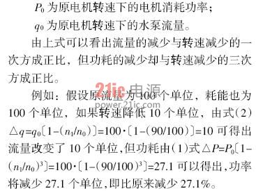

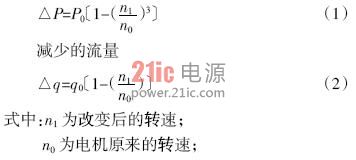

根据冷冻水泵和冷却水泵负载的变化,变频调速器随之调整水泵电机的转速,在满足中央空调系统正常工作的情况下,使冷冻水泵和冷却水泵作出相应调节,以达到节能目的。水泵电机转速下降,电机从电网吸收的电能就会大大减少,它们的关系如下。
其减少的功耗
采用变频调速器软启动方式控制电机后,电机在起动时及运转过程中均无冲击电流,同时采用变频调速器控制电机后还可避免水锤现象,因此可大大延长电机、接触器及机械部件、轴承、阀门、管道的使用寿命。
