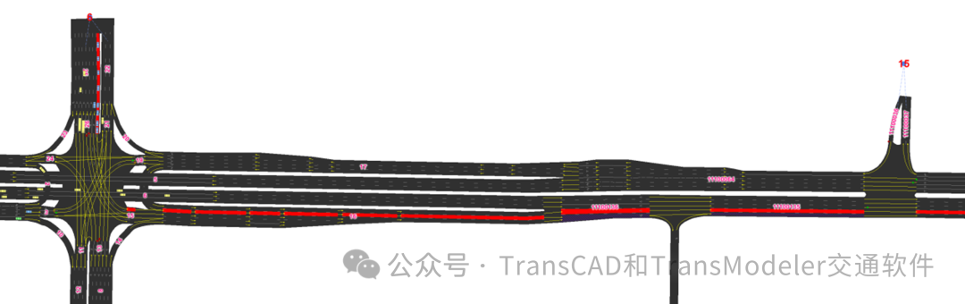

1、问题描述 某用户在一个片区仿真过程中,发现一交叉口北进口(Link25)左转四条车道中,出现三条车道基本闲置的情况,而最左侧车道的占用率为100%。检查下游路段、车道连通性均无问题,尝试增加左转车辆需求,车辆依旧只在最左侧车道排队。

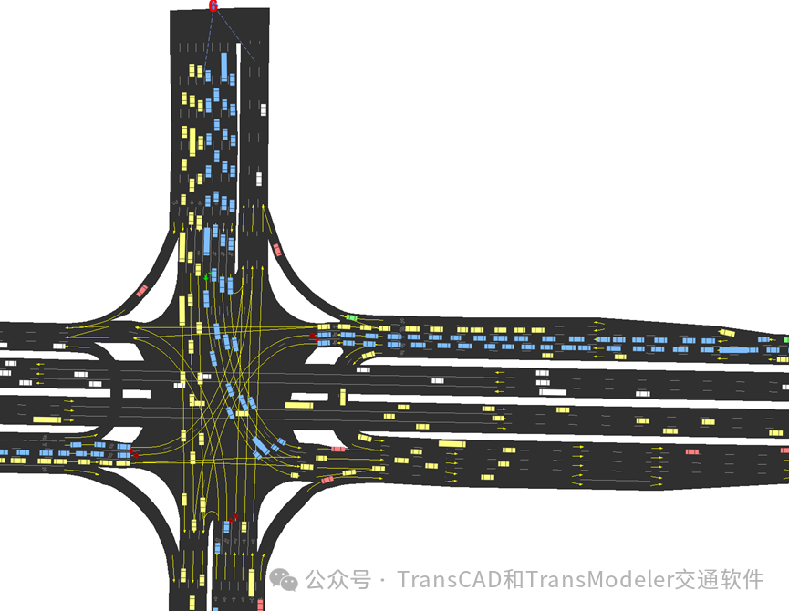

2、原因分析 上述问题的出现,一般是和仿真车辆的网络中的路径选择相关。通过路径分析发现,车辆左转后需要继续直行,途经的路段均为Link25-Link26-Link15-Link16-Link11100136(下图红色路径),但由于涉及多处车道数变化,及Link11100136中公交专用道设置(最右侧车道)的影响,车辆在Link25中选择不同的车道出发,对应的变道次数会有所不同。选择最左侧车道出发的车辆,变道次数最少,只需换一次;若在左侧第二车道,得变道两次;若第三车道,则变道三次。
7b826efa-fa6c-11ee-a297-92fbcf53809c.png?imageView2/2/w/1000
由于变道次数对路径选择参数的影响太大,导致位于最左侧车道为最优路径选择,但这显然跟实际情况不相符。与仿真驾驶行为中,这个情况和车辆强制变道模型的临界距离(Critical Distances)参数有关。只有当车辆到下个路段的长度大于临界距离参数时,下游车道才会在换道选择集中。每增加一次换道,临界距离相应增加,导致了上述现象。不同国家和地区的驾驶员行为差异,需要通过设置临界距离来加以区分。

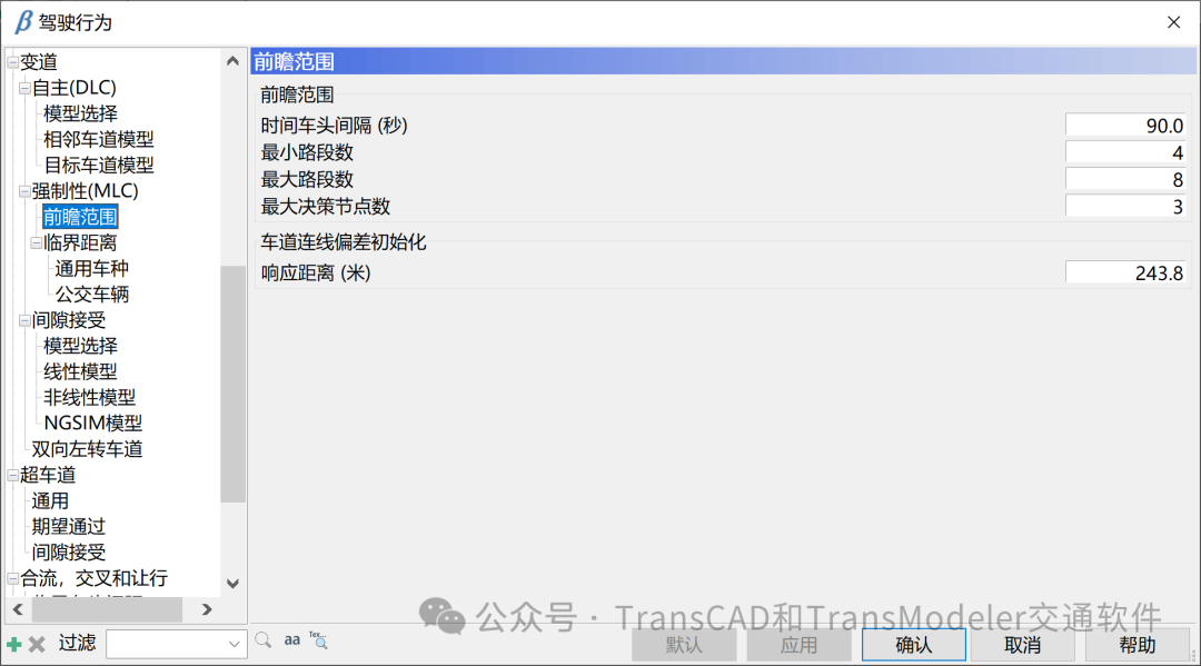

(3)前瞻Look-Ahead
在整个仿真过程中,TransModeler都会对每辆车的下游路径保持一个大致的“概略图”。所有车辆在考虑换道时都会考虑这张“概略图”。对于每辆车,这张概略图相当于驾驶员对其下游路径的感知。意识延伸到下游多远取决于前瞻范围look-ahead range。前瞻范围是以时间为单位测量的。因此,通过计算车辆以每个路段的自由流速度行驶一段由前方距离给定的时间时的下游距离来确定前方距离。换言之,如果前瞻范围为90秒,驾驶员将在大约90秒后意识到其路径。在做出换道决策时,驾驶员将考虑换道对其在接下来90秒内必须执行的操作的影响,以便保持在其路径上。
在特殊情况下,特别是当车辆行驶在或接近一个很长的路段时,合理的前瞻时间范围可能不足以涵盖车辆可能需要在长路段下游执行的移动。为了避免长路段干扰车辆的前瞻范围,TransModeler将保证每辆车的下游路段数量最少。如果可以假设这种情况很少见或为了提高计算效率,您可能会发现减少这个最小路段数是有帮助的。
前瞻时,模型除了考虑转弯或出口外,还将考虑车道减少。例如,如果车道连线的连通性偏差α小于1,则部分驾驶员(1 – α)会尽一切努力在车道结束前强制换出车道。连通性偏差可用于模拟各种情况,例如车道减少,不需要使用车道或更需要使用其他车道。但是,在驾驶员接近车道末端之前,可能无法了解或实现这些条件。因此,有一个参数用于控制连通性偏差开始影响强制换道决策时的响应距离。

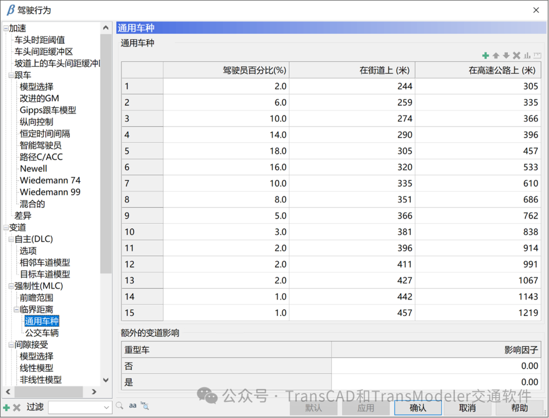

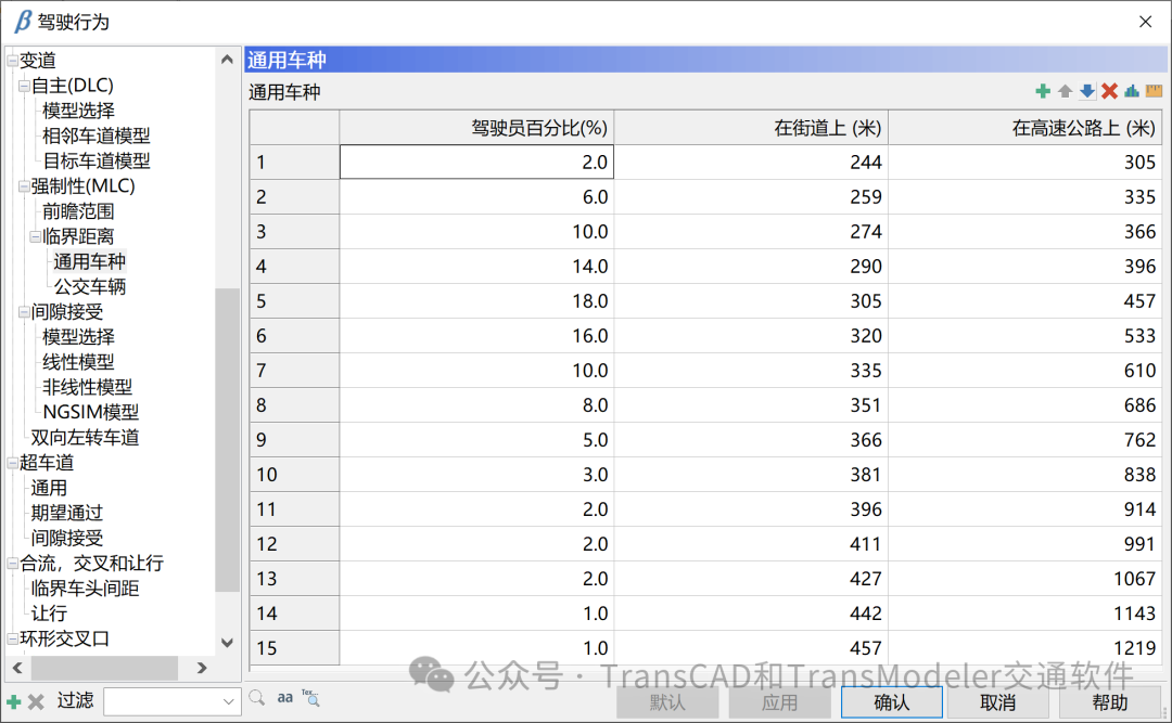

参数表包含高速公路和城市街道上的临界距离在驾驶员中的分布。使用一组给定的临界距离值的驾驶员百分比是明确规定的。此表定义了适用于一般车队(即非公交车辆)的临界距离。第二个参数表用于定义公交车辆驾驶员的分布。下面2个图是TransModeler6.1的参数表界面。
7bac1d0e-fa6c-11ee-a297-92fbcf53809c.png?imageView2/2/w/1000
7bca6606-fa6c-11ee-a297-92fbcf53809c.png?imageView2/2/w/1000
只有当车辆到下个路段的长度大于临界距离参数时,下游车道才会在换道选择集中。每增加一次换道,临界距离相应增加。我们举例子说明该参数是如何在变道模型中发挥作用的。假设临界距离参数为400m(每个司机从随机分布抽取一个随机数,这里假定是400m),如果车辆选择最左侧车道出发,途中变道1次,则只需要提前400m做变道选择即可;选择左侧第二车道出发,途中变道2次,则需要提前800m做变道选择;左侧第三车道出发,途中变道3次,则需要提前1200m做变道选择。在本案例中,Link25-Link26-Link15-Link16-Link11100136的距离约600m,只够做出1次变道选择。

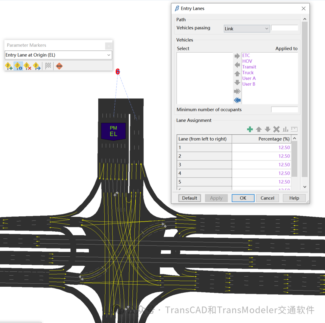

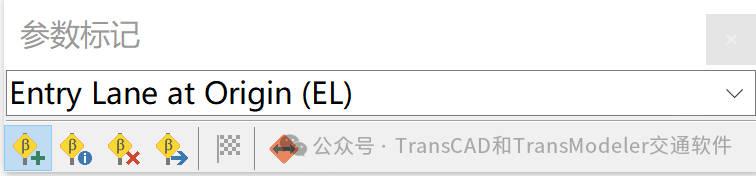

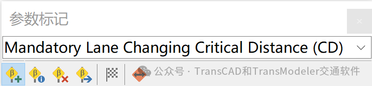

该参数作用于出行起点的路段(如本例),制定路段上不同车道的利用率。类似于宏观模型中,设置小区形心连接线的比例。选择 Parameters> Parameter Markers Toolbar ,从下拉菜单中选择 Entry Lane at Origin ,对不同车型在各车道上的利用率进行设置。
7be4331a-fa6c-11ee-a297-92fbcf53809c.png?imageView2/2/w/1000
7c22ecae-fa6c-11ee-a297-92fbcf53809c.png?imageView2/2/w/1000
7c4400a6-fa6c-11ee-a297-92fbcf53809c.png?imageView2/2/w/1000
运行仿真, 左转车道的闲置问题得到解决,但是通过分析车辆的下一个转向发现,出现了新的问题,左转车道上分布着直行、右转车辆,与实际情况不符,问题仍未解决。

如果缩短临界距离全局参数值,对当前路段情况可能会有改善,但也可能会在其他地方造成驾驶行为的不合理。可以使用“参数标记”工具,在Link25设定局域参数缩短临界距离。不过,实际应用中网络很大,人工去设置可能也是力不从心的。
