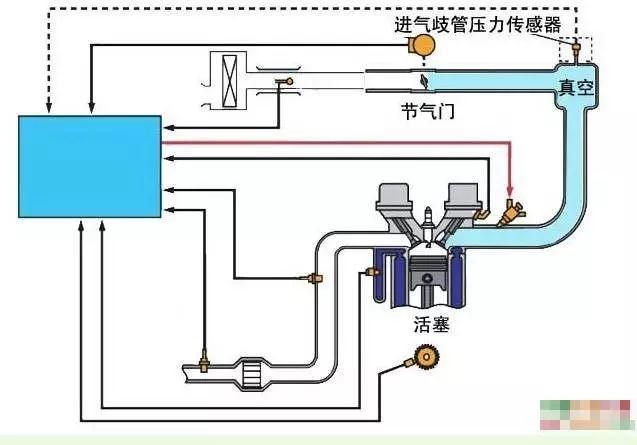

发动机工作时,歧管压力传感器测量进气歧管内的绝对压力和环境大气压之间的差值,使其转变为电压信号。电脑板根据这个信号计算出精确的进气量,进而使喷油嘴输出一定宽度的喷油脉冲信号,使混合气浓度为最佳空燃比。
进气压力传感器检测的是节气门后方的进气歧管的绝对压力,它根据发动机转速和负荷的大小检测出歧管内绝对压力的变化,然后转换成信号电压送至ECU,ECU依据信号电压的大小,控制基本喷油量的大小。

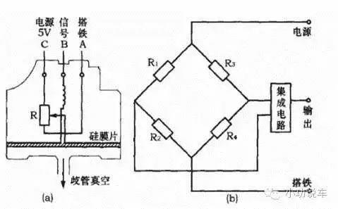

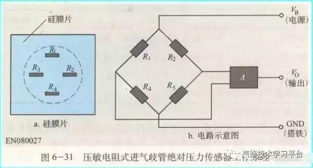

图中应变电阻R1,R2,R3,R4,他们构成惠思顿电桥并与硅膜片粘连在一起,硅膜片在歧管内的绝对压力作用下可以变形,从而引起应变电阻R值得变化,歧管内的真空度越大,硅膜片的变形越大,从而电阻R的阻值变化也越大,即把硅膜片机械式的变化转变成了电信号,再有集成电路放大输出至ECU。

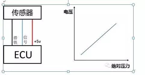

发动机工作,节气门开度越小,进气歧管的真空度越大,歧管内的绝对压力就越小,输出电压也越小。节气门开度越大,进气歧管的真空度越小,歧管内的绝对压力就越大,输出信号也越大,输出信号与歧管内绝对压力的大小成正比。

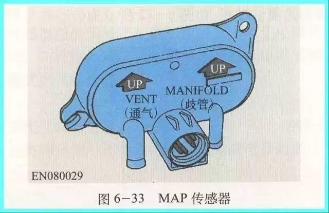

半导体压敏电阻式进气歧管绝对压力传感器
半导体压敏电阻式进气歧管绝对压力传感器由压力转换元件(硅膜片)和把转换元件输出信号进行放大的混合集成电路组成。
压力转换元件是利用半导体的压阻效应制成的硅膜片。硅膜片的一侧是真空室,另一侧导入进气歧管压力,所以进气歧管内绝对压力越高,硅膜片的变形越大,其变形量与压力成正比。附着在薄膜上的应变电阻的阻值则产生与其变形量成正比的变化。利用这种原理,可把进气歧管内压力的变化变换成电信号。

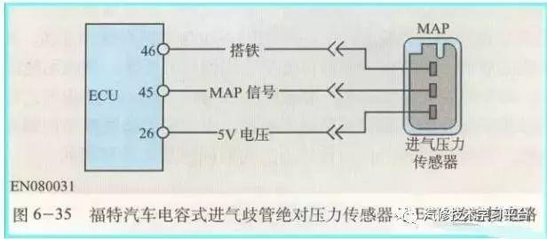

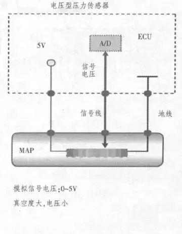

一般此种传感器与 ECU有3根导线相连:ECU向传感器供电的电源线,供电电压一般为4.8-5.1V,传感器的信号输出线和传感器的接地线。在发动机怠速运转时,进气歧管的真空度高(绝对压力低),传感器的电阻值大,传感器输出1.5-2.1V的低电压信号;当节气门全开时,歧管真空度低(绝对压力高),传感器电阻小,传感器输出3.9-4.8V的高电压信号。

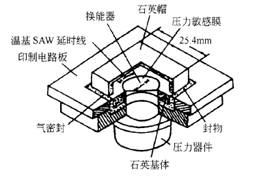

4、表面弹性波式进气压力传感器
表面弹性波式进气压力传感器是在一块压电基片上用超声波方法加工出一个薄膜敏感区,上面刻制换能器(压敏SAW延时线),换能器与电路组合成振荡器。换能器是在抛光的压电基片上设置2个金属叉指构成,若在输入换能叉指T1上加电信号,便由逆压电效应在基片寿面激励起弹性表面波,传播到换能文指T2转换成电信号,经放大后反馈到T1以便保持振荡状态。表面弹性波(SAW)在2个换能叉指之间的传播时间即是所获得的延迟时间,其大小取决于2个换能叉指间的距离。由于导入的进气歧管压力作用于压电基片上,压力变化将在薄膜敏感区产生应变,即使换能叉指间距离发生变化。因而,表面弹性波传播的延迟时间相应变化。这样,根据与延迟时间成反比的振荡频率,即可输出压力信号。
70a321ba-1abf-11ee-962d-dac502259ad0.png?imageView2/2/w/1000

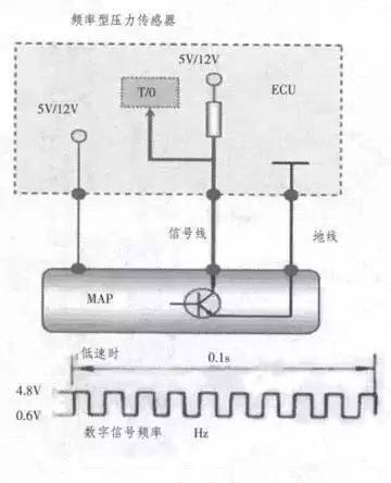

频率型压力传感器信号电压一般是5V或12V。当空气流量变化时,电压始终不变,而输出的脉冲频率发生变化,因此不能根据测量电压高低确定流量变化。检测时用万用表找到压力传感器的频率信号输出线,将汽车万用表打到“DC”挡,按SELECT功能选择键转换成“DC+Hz”挡。起动发动机逐渐加速观察,主显示直流电压和副显示上的频率,是否随转速变化而变化,一般的频率型的压力传感器随着进气量的增加频率也在改变。

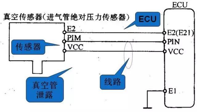

2.1传感器电源电压的检测
A、点火开关置于“OFF”位置,拔下进气歧管绝对压力传感器的导线连接器,
B、将点火开关置于“ON”位置(不起动发动机),用万用表电压档测量导线连接器中电源端VCC和接地端E2之间的电压。其电压值应为4.5-5.5V。如有异常,应检查进气歧管绝对压力传感器与ECU之间的线路是否导通。若断路,应更换或修理线束。

3.1读资料,读图,识别电路
70fe28c6-1abf-11ee-962d-dac502259ad0.jpg?imageView2/2/w/1000
3.2分析故障点
7119ae16-1abf-11ee-962d-dac502259ad0.jpg?imageView2/2/w/1000
