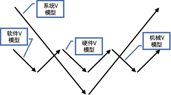

2 V模型的本质
然而,世间规律并非总是完美如12345这样的次序。当我们面临具备一定复杂性的系统和合作环境时,最基础的瀑布模型就不便于我们参考了。
身处冗长供应链和拥有复杂机电软硬一体系统的汽车,就面临了这样的问题,基于瀑布而演变的V模型就逐渐成为汽车行业应用最广的模型。
诸如ASPICE、26262、21434等行业内各种体系标准也都是基于V模型搭的架构。
de164770-e68b-11ee-a297-92fbcf53809c.png?imageView2/2/w/1000
2.1 层层嵌套的汽车V模型
V模型习惯被认为是软件开发的一种模型,但对于汽车软件,显然无法独立谈软件。
我们不妨按照系统工程的方式理解一下,当俯瞰整个汽车的设计开发时,会发现就是一个个大V模型套小V模型的架构。
首先,多个整车V模型会作为背景板来支撑汽车整体开发架构,并进而支持整车属性定义、造型设计、架构设计、需求拆分、子系统实现、样件交付、整车集成、整车验证等整车里程碑目标的达成。

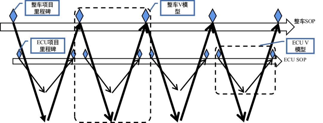

接下来,一个个ECU子系统的开发再通过多个小的ECU V模型来不断推进。
de1a0b6c-e68b-11ee-a297-92fbcf53809c.png?imageView2/2/w/1000
进一步地,每一个ECU子系统还能划分为机械、软件、算法、标定、硬件、子系统集成等学科领域,而它们也是通过更下一级的小小V模型来运转。
de219792-e68b-11ee-a297-92fbcf53809c.png?imageView2/2/w/1000
伴随着不断的V模型的迭代,零部件、子总成、功能域系统、整车逐渐成熟,直至整车SOP。
