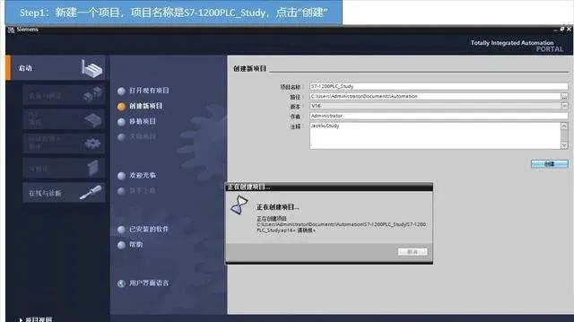

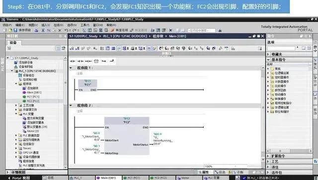

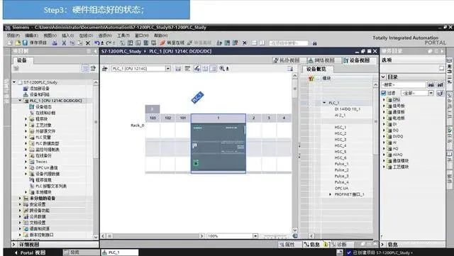

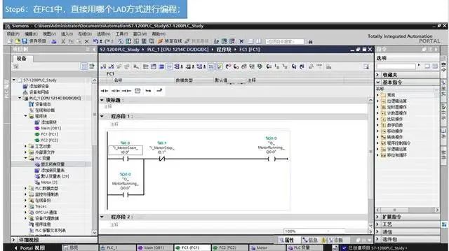

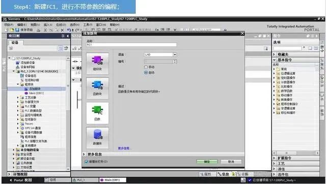

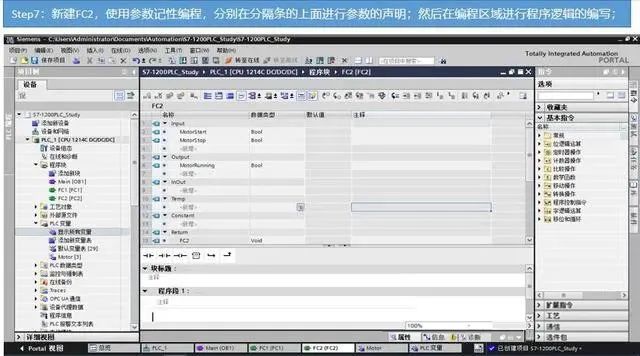

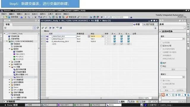

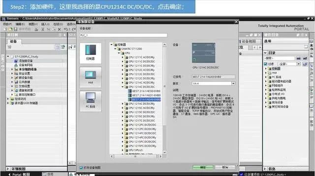

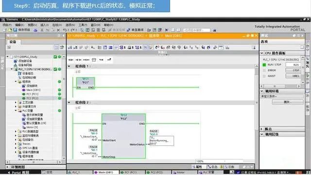

关于S7-1200PLC 带参数编程和不带参数编程,主要就是FC和FB,这种编程方法主要是可以实现重复的调用和程序之间的移植;因为FC没有背景数据块,所以使用FC时,要么就是不带形式参数的编程,要么就是带形式参数的编程;不过要注意的是,如果使用带形参的形式编程就必须赋予实参;不能像FB那样进行实参的控制;下面就以电动机起保停为案例进行FC中带参数和不带参数的编程方式说明;
