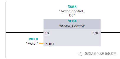

下图显示了如何将“Motor”PLC 变量传输为“Motor_Control”块的输入参数。
3c84c564-1ec5-11ee-962d-dac502259ad0.png?imageView2/2/w/1000
可在“Motor_Control”块中寻址该变量的单个成员。
寻址说明
“Motor”寻址较高级别的 PLC 变量。
'Motor'.On寻址结构化 PLC 变量的成员。
'Motor'.On:P寻址 I/O 输入或输出(PI 或 PQ)。
