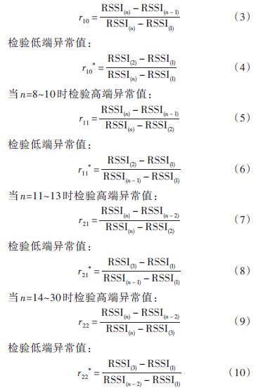

1.4 狄克逊检验法滤波
狄克逊检验法滤波是通过极差比判定和剔除异常数据。该方法认为异常数据应该是最大数据和最小数据,因此该方法是将数据按大小排列,检验最大数据和最小数据是否是异常数据。以样本容量小于等于30为例,具体步骤如下:
(1)将对同一节点多次测量到的RSSI 值按从小到大的顺序排列,{RSSI(1),RSSI(2),RSSI(3),-,RSSI(n - 2),RSSI(n - 1),RSSI(n)} ,并确定检出水平 α =0.05;(2)根据狄克逊统计公式[10]有:
当n=3~7时检验高端异常值:
(3)根据检出水平α ,查狄克逊检验的临界值表,在狄克逊检验法的临界值表中查出对应α ,n 的临界值D(α,n) .
(4)当rij rij- ,且rij D(α,n) 时,RSSI(n) 为异常值;当rij- rij ,且rij- D(α,n) 时,RSSI(1) 为异常值;否则判断未发现异常值。
(5)去除异常值后,对剩下的样本数据,重复执行步骤(1)~步骤(5),直到不再检出异常值为止。最后剩下的数据可求其算数平均值作为最后滤波输出。
狄克逊检验法能够有效地去除样本中的异常值,但需要查表,通常与其他的滤波算法混合滤波。

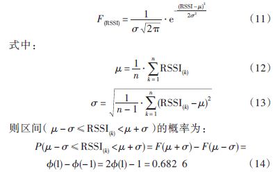

1.5 高斯滤波
对同一个节点接收到的多个RSSI值中,由于各种干扰,必然存在由误差引起的小概率事件,通过高斯模型选取高概率发生区的RSSI值作为有效值,再求其几何平均值,这种方法能够有效地减少小概率、大干扰对整体测量数据的影响,提高定位的准确性。
RSSI服从(0,δ2)的高斯分布,其概率密度函数为:
高斯模型解决了RSSI在实际测试中易受干扰、稳定性差等问题,提高了定位精度,但对阴影效应、能量反射等长时间干扰问题处理效果欠佳。

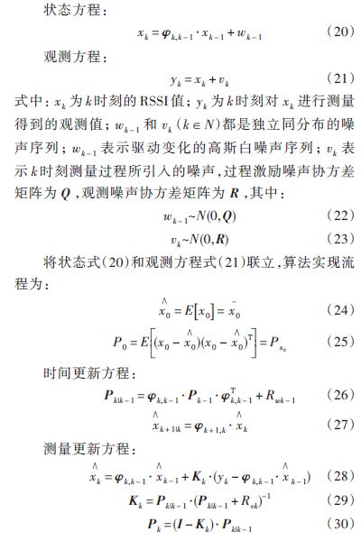

1.7 卡尔曼滤波
卡尔曼滤波的基本思想是:以最小均方误差为最佳估计准则,采用信号与噪声的状态空间模型,利用前一时刻的估计值和当前时刻的观测值来更新对状态变量的估计,求出当前时刻的估计值,算法根据建立的系统方程和观测方程对需要处理的信号做出满足最小均方误差的估计。
RSSI用xk 表示,采样过程的数学模型可以表示为一个高斯白噪声序列驱动的一阶自递推过程,其状态方程和观测方程可表示为:
状态方程:
卡尔曼滤波能在一定程度上削弱由于噪声叠加造成的RSSI观测值偏离,经过卡尔曼算法处理后的RSSI值,稳定性更好。卡尔曼在目标跟踪方面也能取得很好的效果。
