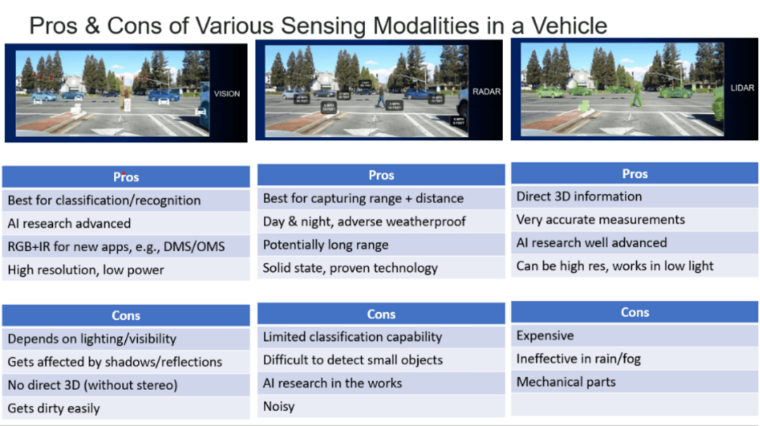

目前自主驾驶设计面临的挑战之一是不同传感器的局限性。为了实现安全的自动驾驶,可能需要传感器的融合。关键问题不仅是有多少个传感器,什么类型,以及在哪里部署,还包括人工智能/ML 技术应如何与传感器互动,以分析数据,从而做出最佳的驾驶决策。
为了克服传感器的限制,可能需要传感器融合,将多个传感器结合起来用于自动驾驶,以实现最佳性能和安全。来源:Cadence
安全 IP 技术产品经理 Thierry Kouthon 说:「自动驾驶广泛使用 AI 技术。自动驾驶,甚至是入门级的 ADAS 功能,都需要车辆表现出与人类驾驶员相当或更高的环境意识水平。首先,车辆必须识别其他汽车、行人和路边的基础设施,并确定它们的正确位置。这需要人工智能深度学习技术能够很好地解决的模式识别能力。视觉模式识别是一个先进的深度学习领域,车辆会大量使用。此外,车辆必须能够随时计算其最佳轨迹和速度。这需要路线规划能力,人工智能也能很好地解决这个问题。有了这些,激光雷达和雷达提供了正确重建车辆环境所必需的距离信息」。
传感器融合,即结合不同传感器的信息以更好地了解车辆环境,仍然是一个活跃的研究领域。
「每种类型的传感器都有局限性,」Kouthon 说。「照相机在物体识别方面非常出色,但提供的距离信息很差,而且图像处理需要大量的计算资源。相比之下,激光雷达和雷达提供出色的距离信息,但清晰度差。此外,激光雷达在恶劣的天气条件下不能很好地工作」。
