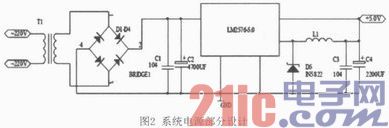

2.1 系统供电电源
由于本控制系统单元电路较多且对5V电源的要求比较高,其中TC35模块的突发耗电电流峰值可达2.5A,故外加的稳压器件必须达到足以提供TC35和其他电路额定电流的条件。在本系统中,采用了开关电源芯片LM2576完成从12V到5V的转换,作为对TC35终端和其他5V单元的供电。必须特别注意的是,如图2由LM2576芯片完成开关电源转换需要大功率的电感100 μH和电容,以提高储能的能力,达到单元电路的耗电需求。LM2576为5.0V3A开关电源稳压器。

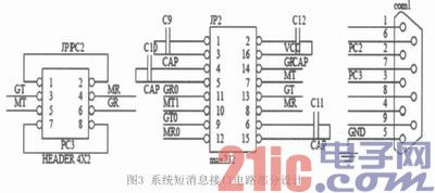

2.2 TC35短消息模块接口电路
TC35短消息模块是RS-232C标准接口,RS-232C标准(协议)的全称是EIA-RS-232C标准。它规定连接电缆和机械、电气特性、信号功能及传送过程。目前在PC机上的COM1、COM2接口就是RS-232C接口。在正常运行模式下,约30s事件内若芯片在接收和发送引脚没有检测到有效信号,将自动进入Powerdown模式,此时耗电1μA。如果FORCEON和/FORCEOFF引脚均为高电平,那么Auto-Powerdown Plus功能失效。在Auto-Powerdown Plus功能有效时,如果检测到接收或发送引脚有信号输入,该芯片自动被激活,转入正常工作状态。如果任一接收通道的输入电压高于2.7V或小于一2.7V,或者位于-0.3V~0.3V的时间小于30 μs,则/INVALID(15脚)引脚为高电平(数据有效)。如果所有接收通道的输入电压位于-0.3V~0.3V的时间大于30 μs,则/INVALID(15脚)引脚为低电平(数据无效)。该芯片的以上特性,满足了TC35作为移动终端的接收和发送电路的连接要求。

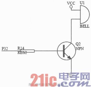

2.3 蜂鸣器报警电路
使用三极管8050驱动蜂鸣器工作,当处理器检测到报警信号后,就会给蜂鸣器信号以使其工作,达到家中警报响起的效果。如图4所示。

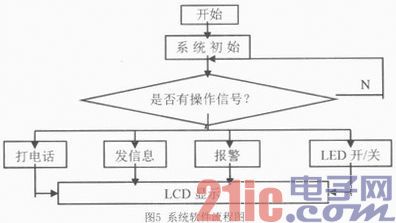

软件采用C语言编写,在keil环境下开发,核心是SHT11温、湿度数值的读取与转换、显示子程序。主程序流程框图如图5所示。
实现功能如图5所示的软件流程图,具体实现过程描述:1)按键拨打相应的电话,测试使用;2)按键发送短消息,测试使用;3)单片机检测玻璃破碎探测器的信号,决定是否报警、发送短消息及给住宅主人打个电话:4)住宅主人短信控制家中的设备,这里仅用LED的亮与灭演示。

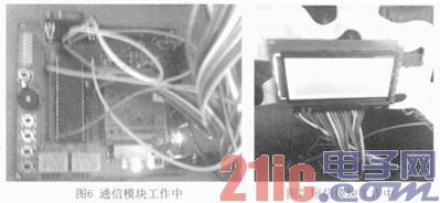

GPRS通信模块实现单片机对TC35模块的控制或zigbee无线通信技术,从而实现远程控制功能,图6所示为通信模块工作中,图7为短信模块工作中。

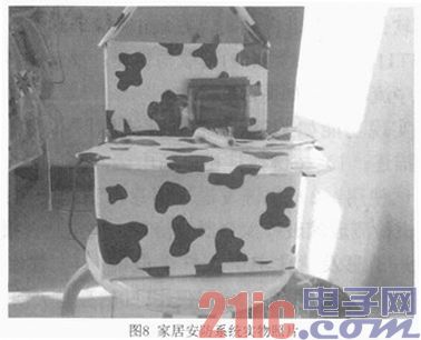

GPRS能在探测器探测下向主人发送报警信息,并且主人能够远程控制家居,可以通过该系统的两个独立按键实现与主人手机之间的联系,实物如图8所示。优点在于有短信和来电两个功能,能够减少主人在远程端因漏看短信造成不必要的麻烦;不足之处是探测器过于敏感,会出现错误报警的信息,能够显示出家居出现的状态。
