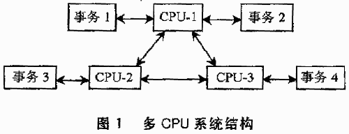

  顾名思义,多CPU系统就是在1个系统中含有多个CPU。每个CPU独立地处理1个或少量的事务,然后通信某种方法,控制数据的合理流动,以完成设计要求的系统。其典型结构如图1所示。
  从图1中可以看到,多CPU系统中一个非常重要的问题,是如何解决好各CPU之间数据的合理流动问题,以下是几种常用的方法。

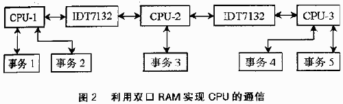

  双口RAM是一种高速的并行传输芯片,是实现CPU之间通信的一种简便有效的方法。常用的CMOS双口RAM有IDT7132、IDT7142等型号。IDT7132和6116类似,都是CMOS静态RAM,存储容量均为2KB。不同点在于IDT7132有两套I/O口,并有一套竞争裁决电路。因此,IDT7132内部的2KB存储器可以通过左右两边的任一组I/O口进行全异步的存储器读写操作,能方便地实现CPU之间的数据交换。采用双口RAM实现多CPU系统的示意图如图2所示。
  利用这种方法可以实现数据的高速传输。CPU对IDT7132的读写时间小于120ns,通常为几十ns。当工作电源为+5V时,其读写的最大功耗为325mW,而在维持工作时最大功耗仅为5mW。另外,由于双口RAM是一种通用芯片,因此,它在选择与CPU接口时具有较大的灵活性。不过这种方法也会增加电路设计的难度和成本。

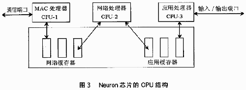

  这种方法与前面的方法类似。所不同的是,前一种方法是利用双口RAM的一套竞争裁决电路实现对RAM的访问,而这里是利用不同的时序实现共享内存的。LON网络中的Neuron节点芯片设计都是采用这种方法的,其典型结构如图3所示。
  在Neuron芯片中,每个CPU最小周期等于3个系统周期;每个系统时钟周期等于2个输入钟周期;3个CPU的最小周期分别间隔1个系统钟周期。这样,每个CPU在1个指令周期内部能访问存储区和ALU一次。系统对3个CPU采用了管道技术,在不影响性能的情况下降低硬件的需求。3个CPU可并行工作,不会造成耗时中断和上下文切换。
  利用这种方法也能够实现CPU之间数据的高速传输,但是,它必须制成专用芯片,把CPU和RAM等元件封装在一起。因此,这种方法比较适合于特定的工业场合。

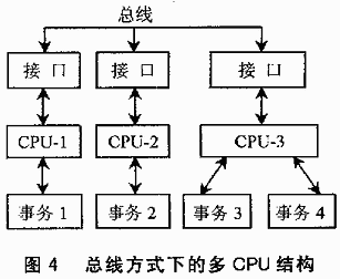

  随着总线技术的发展,使得多主多从的单片机系统设计变得越来越简单。设计者只须通过接口芯片就可以将CPU挂到总线上去,实现CPU之间的通信,其典型的结构如图4所示。
  这种方法具有结构简单、设计灵活、经济实惠的特点。在系统数据量不大,速度要求不是很高的情况下,应该是一种很好的选择方法。值得一提的是,在这种方法中,I2C总线以其结构简单、设计灵活、易于扩展和开发周期短的特点,越来越受到设计者的青睐。尤其目前很多单片机都带有I2C接口,不用接口芯片就中以把CPU直接挂到总线上,使得电路设计更加简单、经济。本文的多CPU系统也是基于I2C总线的一种安防系统。

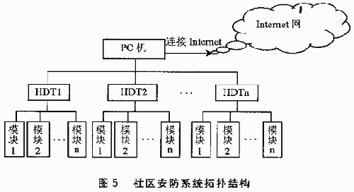

  系统的拓扑图如图5所示。该系统实际上是一个3级分布式测控系统。第1级由1台安装在社会值班室的PC机组成,是整个系统的核心部分。它主要负责向各家庭数据终端(HDT)发出各种命令,接收返回信息,并进行数据库管理和报表统计等工作。第2级由安装在各家庭的家庭数据终端组成,相当于1个监控节点。它主要负责接收PC机发来的命令和向PC机发送各检测模块的检测信息,并进行显示、报警、存储等信息的处理。第3级由安装在家庭各房间的各种模块组成,包括烟感、红外等报警模块,水表、电表等数字模块和家电控制的控制模块。它主要负责检测和控制各控制对象的状态。

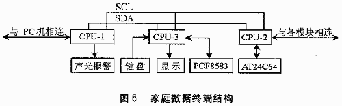

  根据HDT的功能特点,将任务分成3个部分,分别由3个CPU来完成。各CPU之间采用I2C总线进行通信,其结构如图6所示。CPU-1专门用于与PC机的通信,包括:(1)接收PC机发来的命令,并传送给其他CPU;(2)生成家庭状态字节,向PC机返回信息;(3)进行声光报警。CPU-2专门用于与第3级各模块的通信,包括:(1)扫描各传感器模块的报警状态,并及时通知其他CPU;(2)接收其他CPU传送过来的命令,对有关控制对象进行操作;(3)向AT24C64中存储报警记录,包括报警类型和报警时间,实现“黑匣子”功能。CPU-3专门用于信息显示和键盘扫描,包括:(1)接收PCF8583的数据,显示时间;(2)接收CPU-2传送来的信息,显示报警类型或故障位置;(3)扫描键盘,并向其他CPU发送命令,完成布防、撤防、修改密码等操作功能。在3个CPU之间,采用I2C总线进行连接;CPU选用Philips公司生产的P87LPC76X芯片。P87LPC76X芯片是一种20脚封装的单片机,适合于许多要求高集成、低成本的场合,具有较高的性能价格比,是Philips小型封装系列中的一员。它在提供很多新特征的同时,提供了I2C总线的通信接口。另外,它还提供了3个寄存器和中断控制位以实现对I2C总线的操作,因此,可以很容易地利用它的I2C接口实现多CPU的设计思想。
