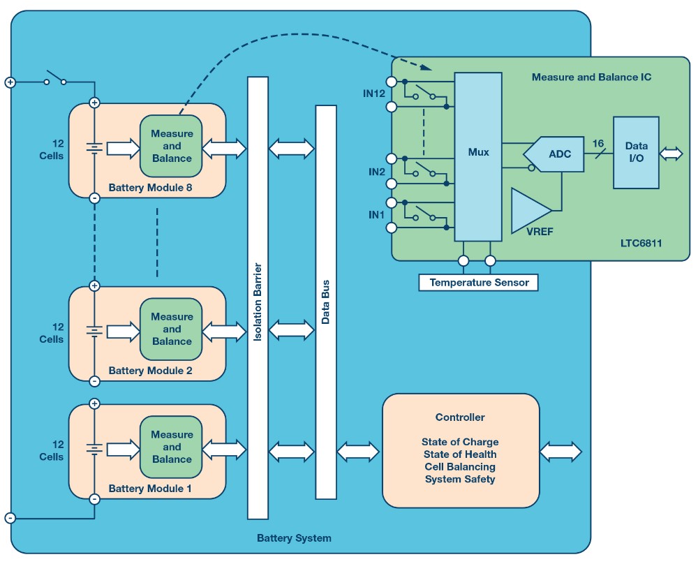

电动汽车电池由几节电池串联组成。一个典型的电池组(具有96节串联电池)以4.2 V充电时会产生超过400 V的总电压。电池组中的电池节数越多,所达到的电压就越高。所有电池的充电和放电电流都相同,但是必须对每节电池上的电压进行监控。为了容纳高功率汽车系统所需的大量电池,通常将多节电池分成几个模块,并分置于车辆的整个可用空间内。典型模块拥有10到24节电池,可以采用不同配置进行装配以适合多个车辆平台。模块化设计可作为大型电池组的基础。它允许将电池组分置于更大的区域,从而更有效地利用空间。
ADI公司开发了一系列电池监控器,能够测量多达18节串联连接的电池。AD7284 可以测量8节电池,LTC6811 可以测量12节电池,LTC6813 则可以测量18节电池。图1显示了一个典型的具有96节电池的电池组,分为8个模块,每个模块12个电池单元。在本示例中,电池监控器IC为可测量12节电池的LTC6811。该IC具有0 V至5 V的电池测量范围,适合大多数电池化学应用。可将多个器件串联,以便同时监测很长的高压电池组。该器件包括每节电池的被动平衡。数据在隔离栅两边进行交换并由系统控制器编译,该控制器负责计算SOC、控制电池平衡、检查SOH,并使整个系统保持在安全限制内。

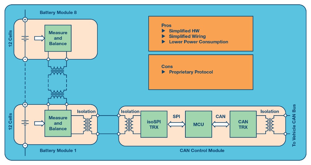

ADI创新的双线式isoSPI接口是CAN总线接口的替代方法。1isoSPI接口集成在每个LTC6811中,使用一个简单的变压器和一根简单的双绞线,而非CAN总线所需的四线。isoSPI接口提供了一个抗噪接口(用于高电平RF信号),利用该接口可以将模块通过长电缆以菊花链形式连接,并以高达1 Mbps的数据速率运行。图3显示了基于isoSPI并使用CAN模块作为网关的架构。
图2和图3所示的两种架构各有利弊。CAN模块是标准化模块,可以与其他CAN子系统共享同一总线运行;isoSPI接口是专有接口,只能与相同类型的器件进行通信。另一方面,isoSPI模块不需要额外的收发器和MCU来处理软件堆栈,从而使解决方案更紧凑、更易于使用。两种架构都需要有线连接,这在现代BMS中具有明显的缺点,因为在布线中,导线走线至不同的模块会成为一个棘手的问题,同时又增加了重量和复杂性。导线也很容易吸收噪声,从而需要进行额外的滤波。

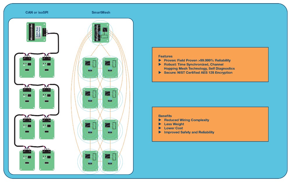

ADI的SmartMesh®嵌入式无线网络在工业物联网(IoT)应用中经过了现场验证,可通过运用路径和频率分集来实现冗余,从而在工业、汽车和其他恶劣环境中提供可靠性超过99.999%的连接。
除了通过创建多个冗余连接点来改善可靠性之外,无线Mesh网络还扩展了BMS的功能。SmartMesh无线网络可实现电池模块的灵活放置,并改善了电池SOC和SOH的计算。这是因为可以从安装在以前不适合布线之处的传感器收集更多的数据。SmartMesh还提供了来自每个节点的时间相关测量结果,从而可以实现更加精确的数据收集。图4显示了有线互联和无线互联电池模块的比较。

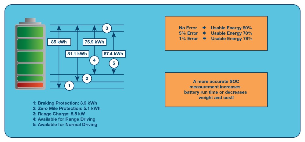

精度是BMS的一个重要特性,对于LiFePO4电池至关重要。3,4为了了解该特性的重要性,我们考虑图5中的示例。为了防止过度充电和放电,电池单元应保持在满容量的10%到90%之间。在85 kWh的电池中,可用于正常行驶的容量仅为67.4 kWh。如果测量误差为5%,为了继续安全地进行电池运行,必须将电池容量保持在15%至85%之间。总可用容量已从80%减少到了70%。如果将精度提高到1%(对于LiFePO4电池,1 mV的测量误差相当于1%的SOC误差),那么电池现在可以在满容量的11%到89%之间运行,增加了8%。使用相同的电池和精度更高的BMS,可以增加每次充电的汽车行驶里程。

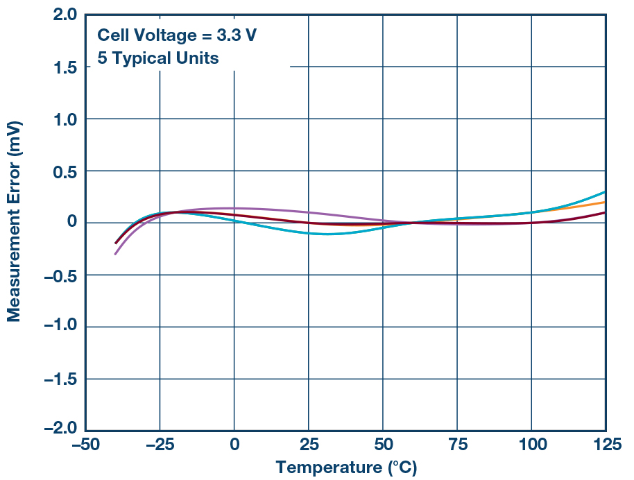

LTC68xx系列使用了实验室级的齐纳二极管基准电压源,这是ADI经过30多年不断完善的技术。图6显示了五个典型单元的电池测量IC误差随温度的漂移。在整个汽车级温度范围-40°C至+125°C内,漂移都小于1 mV。

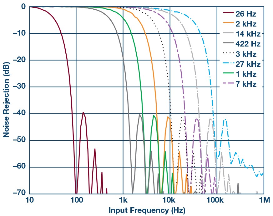

精度的另一个限制因素是噪声。由于电动汽车/混合动力汽车中的电机、功率逆变器、DC-DC转换器和其他大电流开关系统会产生电磁干扰,因此汽车电池是面向电子器件非常恶劣的环境。BMS需要能够提供高水平的噪声抑制,才能保持精度。滤波是用来减少无用噪声的经典方法,但它需要在降低噪声与转换速度之间进行权衡。由于需要转换和传输的电池电压很高,因此转换时间不能太长。SAR转换器或许是理想选择,但在多路复用系统中,速度受到多路复用信号的建立时间限制。此时,Σ-Δ转换器则成为有效的替代方案。
ADI的测量IC采用了Σ-Δ模数转换器(ADC)。通过Σ-Δ ADC,可在转换过程中输入进行多次采样,然后取其平均值。结果构成内置低通滤波,从而可消除作为测量误差源的噪声;截止频率由采样速率确定。LTC6811采用了一个三阶Σ-ΔADC,具有可编程采样速率和八个可选截止频率。图8显示了八个可编程截止频率的滤波器响应。通过对所有12节电池在290 µs的时间内快速完成测量,可实现出色的降噪效果。大电流注入测试将100 mA的RF噪声耦合到连接电池与IC的导线中,该测试显示测量误差小于3 mV。

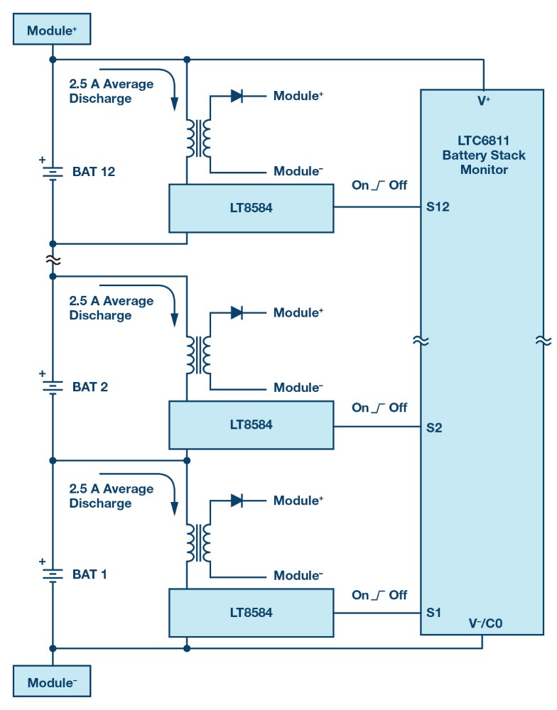

236171-fig-09.jpg?imageView2/2/w/1000
图9.采用主动平衡的12节电池的电池组模块。
图9显示了采用 LT8584 实现的主动平衡。该架构通过主动分流充电电流,并将能量返回电池组来解决被动分流平衡器存在的问题。能量并没有以热量的形式发生损耗,而是被重新利用,为电池组中的其余电池充电。该器件的架构还解决了一个问题,即当电池组中的一节或多节电池在整个电池组容量用尽之前就达到较低安全电压阈值时,会造成运行时间减少。只有主动平衡才能将电荷从强电池重新分配到弱电池。这样可以使弱电池继续为负载供电,从而可从电池组中提取更高百分比的能量。反激式拓扑结构允许电荷在电池组内任意两点之间往返。大多数应用将电荷返回到电池模块(12节或更多),其他一些应用则将电荷返回到整个电池组,还有些应用将电荷返回到辅助电源轨。
