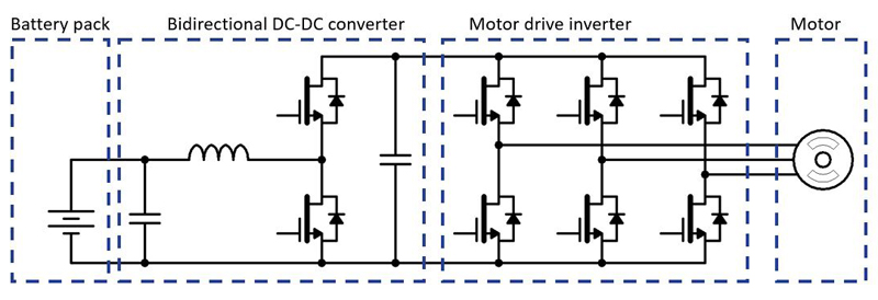

典型电动车的行驶工况,尤其是在城市内使用的电动车,会导致逆变器大部分运行寿命内都在轻负荷或中负荷下运行,但是伴有频繁的停止和启动。但是设计逆变器时必须考虑所有最差情况下的应力,如快速加速、爬陡坡和在各种环境温度下运行。图 1 显示的是典型双电平电压源逆变器,可用于驱动内部永磁电机。这是纯电动车的常用配置,其逆变器置于电机附近。通常,逆变器开关会处于控制下,以便对电机绕组施加 3 相交流电压。这一目标通过按照控制器命令开关电源开关来实现,频率为 4-10kHz,可产生最高 1kHz 的基础交流电频率。总功率电平范围可达 50-250kW,适合电动客车。所用的直流电压取决于电池系统,而且由于使用升压转换器将各种电池电压转换为逆变器所用的固定直流电压,此电压在不久的将来可能会从现在的 300-500V 提高为 600-800V,较高的电压在提供相同的功率时可以降低电流和铜损。
图 1:使用双电平电压源转换器体系结构的电动车牵引逆变器

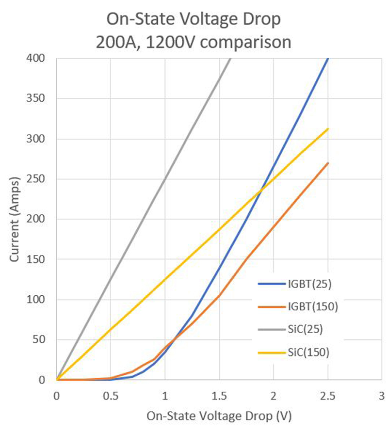

图 2 表明了 SiC FET 与硅 IGBT 的特征。在任何给定电流下,ID*VDS 的乘积都能表示给定导电损耗。因此,很容易看出,在采用单极 SiC FET 时,没有采用 IGBT 时会出现的拐点电压,这对于最高 200A 的所有电流电平都是有益的,在轻负荷和中负荷运行对应的较低电流下尤其有益。
图 2:200A SiC FET 和 IGBT 的导电损耗特征

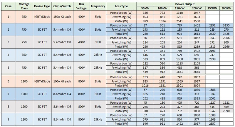

表 1 显示了200kW 纯电动车牵引驱动所用的 450A,750V 半桥模块的一些计算数据,驱动基于额定值同样为 750V 的低导电损耗 IGBT 和 UnitedSiC FET。每个开关位置都使用 3 个 IGBT 和 3 个二极管。它们被替换成 6 个堆叠式 SiC FET,每个 SiC FET 的电阻为 5.4mohm,体积不超过原来的一半。案例 1 和 2 显示了 8kHz 下的总导电损耗、开关损耗和总损耗的差异。在 200kW 下,总损耗会减半,而在 50kW 下,总损耗会接近原来的四分之一。鉴于逆变器大部分时候在轻负荷下运行,这一特点十分有益。请注意,采用 SiC FET 时,导电损耗和开关损耗都比较低,但是在 200kW 下,开关损耗相差近 8 倍。该表还表明,同一个模块还可用于最高 300kW 下,保持所有 FET 低于 Tj=150C,从而允许将同一个逆变器硬件用于 300kW 的系统。案例 3 表示了一个处理 300kW 的更好办法,就是每个开关采用 8 个 SiC FET,将峰值损耗从 3425W 降为 2666W。
表 1:200kW 电动车逆变器中所用的基于 750V IGBT 与基于 750V SiC FET 的 450A,750V 3 相逆变器模块的运行功率损耗的比较。表的下半部分比较了在 200kW 逆变器中使用的 400A,1200V IGBT 模块与对应的 1200V SiC FET 模块。在所有情况下,我们都考虑在 90℃ 冷却温度下使用钉状翅片散热器类 3 相模块。在所有情况下,最高结温度都保持在 150℃ 以下,即使 SiC FET 的额定值为 175℃ 且能承受短时间达到 200℃ 也是如此。较低的开关损耗可以用于在 25kHz 下运行逆变器,从而提高波形质量,降低铁损。即使在此情况下,也可以看到 SiC FET 解决方案(表 1 案例 4)在所有负荷情况下的损耗都低于 IGBT 解决方案。在输出功率为 200kW 时,IGBT 解决方案在 8kHz 下会耗散 3580W 功率,而 SiC FET 解决方案在 25kHz 下耗散的功率为 2061W。该模块可在 6 个并联 SiC FET 内实现 250kW 输出
如果每个开关仅使用 4 个 SiC FET,则可以用较高损耗为代价实现更低的成本。这种情况如表 1 案例 5 所示,此时,损耗仍然远低于基于 IGBT 的解决方案。
该表的下半部分比较在使用 1200V 晶体管且运行总线电压为 800V 情况下的损耗。它将每个开关 4 个 IGBT 和 4 个二极管(案例 6)与每个开关 4 个 SiC FET(案例 7、9)的情况进行对比。如果使用 SiC FET,则在 8kHz 下的损耗不到全功率下的一半,而在 50kW 下则为全功率的四分之一。案例 8 表明在每个开关 6 个 SiC FET 的情况下,这个模块如何轻易扩展到 300kW 运行功率。虽然由于开关损耗过高,无法以 25kHz 的频率开关这些 IGBT,但是案例 9 表明了如何使用 SiC FET 实现这一频率,同时维持高能效。损耗仍然远低于 IGBT 在 8kHz 下运行时的损耗,而且同样地,更平缓的波形也可以帮助降低电机铁损,同时逆变器开关的频率大大超过可听频率范围。请注意,在所有情况下,在相同占板面积下,该模块的功率输出都较高。

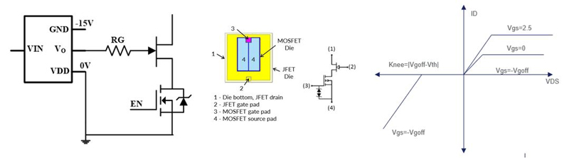

另一个方法是让开关维持在 5-8kHz 的低频率,并运行 dV/dt 额定值非常低的器件,例如 8V/ns 以下。在这种情况下,每个循环的开关重叠损耗可能非常高,但是低频率可以让总功率损耗可控。图 5 显示的是这种情况下使用 SiC FET 的首选技术。堆叠的低压 MOSFET 仅仅用作启用开关,以确保在启动和短路故障条件下进入长关运行,但是 SiC JFET 栅极直接开关。这能实现非常低的 dV/dts 和最低损耗。该方案可实现非常出色的短路处理能力,如果 JFET 栅极达到 +2.5V 而不是 0V,它可将导电损耗进一步降低 15%-20%。为了管理第三象限导电,可将 JFET 与低死区时间一同使用,也可仅在死区时间内添加小 JBS 二极管以承载续流电流。图 5 右侧的图显示的 SiC JFET 的第三象限行为。
图 5:直接驱动 JFET 栅极并使用堆叠式 N 沟道 MOSFET 作为启动开关的开关方案。它让实施低 dV/dt 开关变得更加容易
