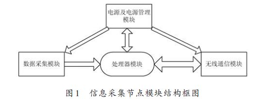

信息采集节点硬件层主要包括4 个模块:电源模块、数据处理模块(包括存储器和微控制器)、无线通信模块以及数据采集模块(包括传感器及其驱动接口电路)。在各单元模块中,核心部分为数据处理模块以及无线通信模块。处理器作为传感器节点运转的“心脏”,在上面运行着嵌入式系统软件,从而对另外3个模块的工作进行控制;无线通信模块主要负责与其他节点通信,交换控制消息和收发采集数据。信息采集节点模块结构框图如1所示。

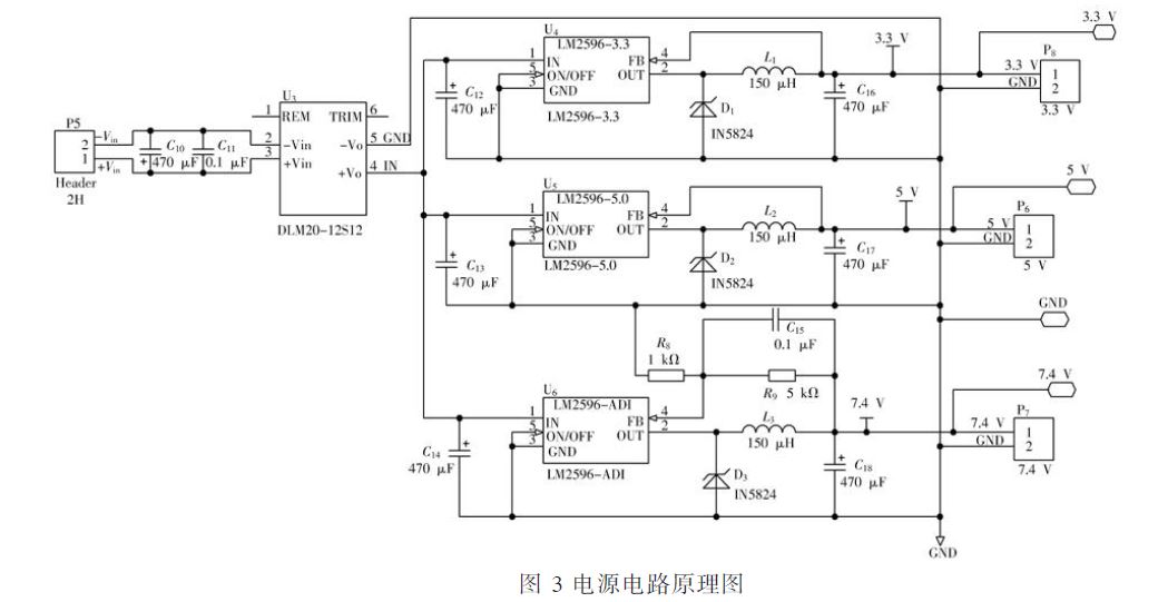

信息采集节点电能由固定设备仪表连接电源或装备上自身车载电源提供。采用军品级的DC-DC电源直流调制模块,在9~18 V的宽电压输入范围内输出稳定的12 V直流电,在12 V基础上采用降压IC进一步调制成其他稳定电压输出为MCU、无线通信模块等供电。
电源原理电路如图3所示。
为保护信息采集节点,防止被烧坏或不能正常工作,本品使用了变压器型电源隔离电路,抑制或消除了电源输入可能造成的干扰。

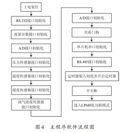

验证硬件设计没有问题之后,可进行应用程序的开发,包括协议栈的实现、应用层程序的编写等工作。信息采集节点由于外设较多,为了不过多占用单片机运行时间,提高数据处理效率,降低单片机功耗,单片机与外设交换信息的方式都是通过中断来完成。单片机程序用C语言编写,编译环境为IAR 4.21.主程序软件流程图如图4所示。
其他外接模块主要是通过中断方式与单片机交互信息。中断程序分别包含有无线模块中断子程序;流量仪表中断子程序;压力仪表中断子程序;温度仪表中断子程序;湿度仪表中断子程序;液位仪表中断子程序;油气浓度仪表中断子程序。

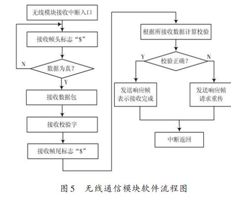

无线模块的中断子程序是无线传感器网络应用的关键,下面重点介绍下无线模块的中断子程序设计。
无线模块采用Ad-Hoc 或Zigbee 无线网络协议,是可自组网,多跳路由的传感器网络。本系统信息采集节点上的无线节点都是Slave模式,它们可以同在监控室与PC机相连的Master节点实时通信。
此外,网络中的每个Slave 节点都具有路由器的功能,可向邻节点转发数据。利用这些中间节点的中继功能,在前端信息采集节点与监控室直接通讯受阻的情况下,数据可以自动由其他节点进行一次或多次路由传送到目标节点,提高了系统的实时性可靠性。无线通信模块软件流程图如图5所示。
