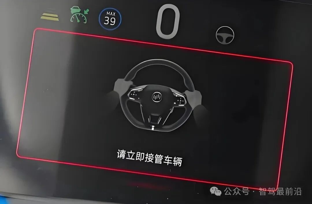

如果出现系统无法可靠地判断环境这种更极端的情况,如多传感器同时失效或计算单元发生故障时,系统应触发最低风险条件。要根据设计规范与安全策略,让车辆自动减速、靠边安全停车,并持续提醒驾驶员接管控制,这是确保不让车辆继续在高风险状态下行驶的最后一层防线。
