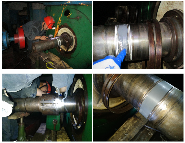

想要实现电机轴承位磨损的快速修复一定要选择索雷碳纳米聚合物材料修复技术,这种材料具备优异的“退让性”,不具备金属疲劳磨损特征和塑性变形性,因此长期使用过程中不会产生疲劳磨损、断裂的情况,所以保证设备长期运行过程中,配合面之间不会因为疲劳磨损而产生间隙。因此用这种材料来修复电机轴承位磨损的问题是再合适不过了,不仅可以实现在线不大量拆卸修复,而且修复时间短、修复费用低。
给大家展示一下我司修复电机轴承位磨损实际修复案例中的步骤及图片,真的是高效率、超便捷的一种修复方法。
①拆除轴上其他部件,露出发电机轴承位磨损部位,擦拭油污;
②用氧气乙炔进行表面除油处理,直至油迹碳化无火花飞溅;
③用无水乙醇清洁修复部位,修复面保持干净、干燥;
④空试工装无误后,在工装内表面涂抹脱模剂,晾干备用;
⑤按照比例将索雷碳纳米聚合物材料调和至均匀无色差为止;
⑥将材料涂抹在修复面上,涂抹均匀至无气孔;
⑦迅速安装工装,待材料固化;
⑧材料固化后,取下工装,清除多余材料,核实修复后尺寸;
⑨回装部件,修复完毕,开机运行。
电机轴承位磨损采用索雷碳纳米聚合物材料修复的优势
我司在线修复的原理是利用碳纳米聚合物材料所具有的耐温性、粘结强度、抗压特性等综合性能结合我司根据设备运行条件及特点所实施的具体工艺,在线修复电机轴承位磨损问题。并且该材料在修复过程中不会产生焊接热应力,不会改变金属材质性能,具有操作方便,不受环境限制,易于掌握,修复成本较低等优势。
