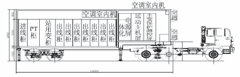

1.1 车载式移动变电站结构
移动变电站设备配置图如图1、图2 所示。其高压部分一般采用线变组接线形式,由一回高压进线连接至双线圈三相无励磁降压变压器;低压部分采用单母线接线方式,设备采用金属铠装固定中置式开关柜,有低压馈线间隔、压变间隔、所用变间隔以及主变低压开关间隔。
image.png?imageView2/2/w/1000
图1 变电车布置图
图2 配电车布置图
主变配置有PCS978 电量保护,主要包括差动保护、复合电压闭锁、过流等。同时,配置有非电量保护,包括本体重瓦斯、本体轻瓦斯、有载重瓦斯和轻瓦斯、本体与有载的压力释放等保护。各类保护在车载式移动变电站运行时实现对故障的快速判断与排除。

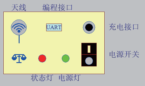

水平倾斜度监视模块的控制面板上配置有通信用天线、编程用USB 接口、充电用Type-C 接口、电源双位开关和双位置指示灯,如图3 所示。

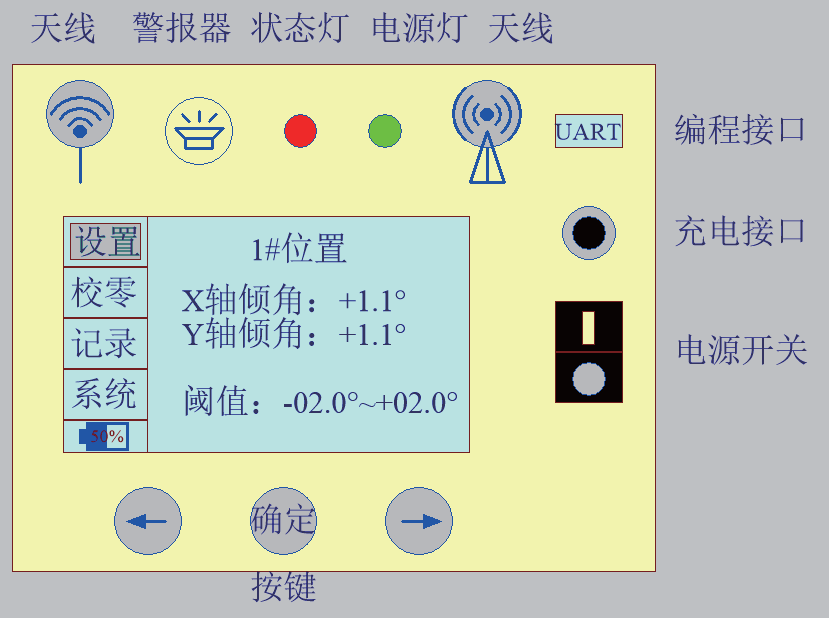

核心控制模块的装置面板配置情况如图4 所示。除了基于5G 通信技术的天线外,还配置有WLAN 传输天线,从而实现与各水平倾斜度监视模块的信息交互[2]。同样, 常规配置还包括编程用USB 接口、充电用Type-C 接口、电源双位开关和双位置指示灯。声光报警器可实现数据越限的快速报警,高精度显示屏可实现可视化展现及管理。

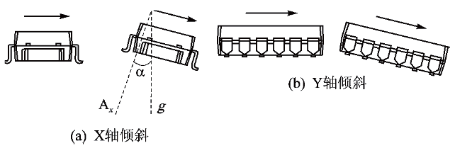

如图7 所示,(a)为X 轴(即竖轴)倾斜发生情况下传感器的计算方法。(b)为Y 轴(即横轴)倾斜发生情况下传感器的计算方法。下面以竖轴倾斜发生时的计算方法为例,进行重力加速度与加速度值之间的关系推演:
Ax=g·sina → α=arcsin(Ax/g)
其中,Ax 表示竖轴方向的加速度,g 为重力加速度,则可以利用上述公式计算得到竖轴倾角α。

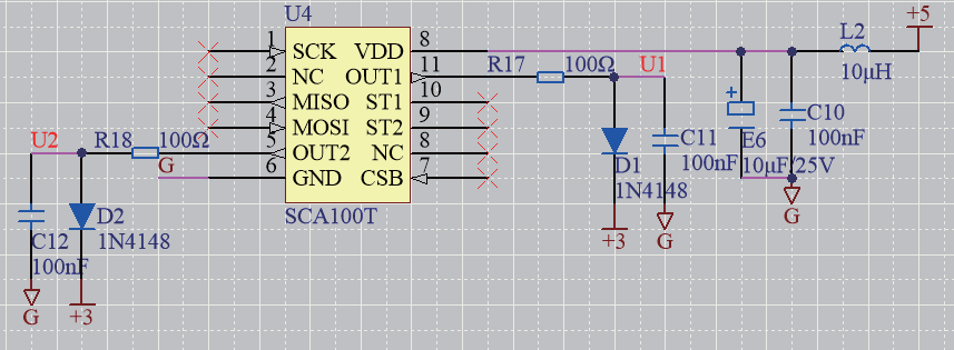

3.2 电路设计
电路设计如图8 所示。双灵敏轴传感器有两个模拟输出端,分别接入数模转换器的输入通道。同时,该传感器还具有SPI 接口,该接口共配置4 根线路,而水平倾斜度监视模块的输入输出接口非常少,为了提升工作效率,满足实际设备需求,故采用先信号输入再数模变换的数据采集方式。

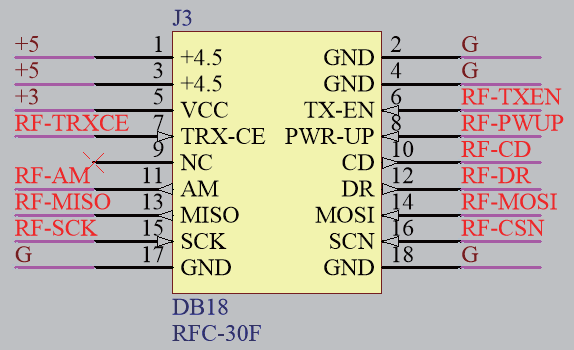

4.1 接口电路设计
接口电路模块(nRF905)采用双侧18 针接口,各接口功能涵盖各类电源及数据,实现与核心控制器数据交互,其结构如图9 所示。

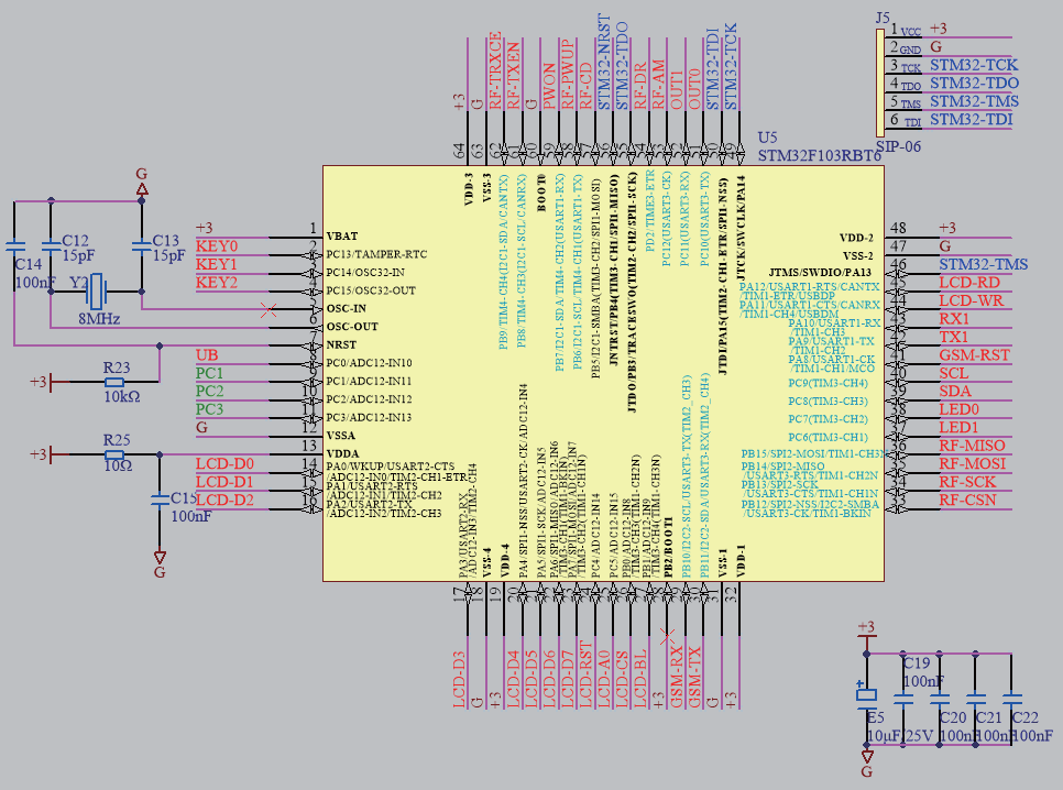

4.2 核心控制器设计
核心控制端是基于STM32F103RBT6 芯片而开发的。该芯片是32 位内核,性能优良、成本低廉、性价比高、功耗小、兼容性强,是最佳的MCU 选择。其外设电路设计如图10 所示。
