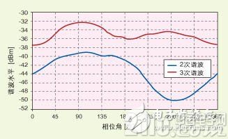

TxM是以解决大多数手机设计者面临的一个设计困难而开发的。而且,即便在手机设计师完成了一个鲁棒设计之后,对精密匹配的任何修改都可能严重改变阻抗并影响在天线上所测到的谐波水平。通过保持这一接口的完整性,TxM设计师有更大的机会在极限条件下,甚至在不匹配的条件下来抑制谐波。例如,对TxM设计来说,通常可以实现在所有极限条件下以低于-35dBm的谐波水平达到4:1的VSWR(电压驻波比)(见图2)。这产生了一个非常鲁棒的解决方案,而且可以在许多不同的形状因子考虑因素下使用。
