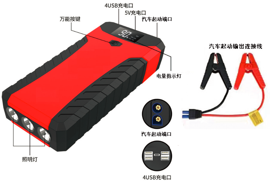

车用应急启动用移动电源一般具有5 V直流输出口、USB 充电口、电量指示屏(灯)、照明灯及配有汽车启动输出连接线,见图2。车用应急启动用移动电源易操作、小巧、便捷、支持大电流放电,可以在启动用的铅酸蓄电池发生故障时启动车辆,也常常作为移动电源对户外照明、户外充气、手机、IPAD 等设备供电,是户外出行必备的产品之一,能够应对各种紧急情况。由于上述优点,而且价格也不贵,深受车主们的欢迎,车用应急启动用移动电源得以广泛应用。

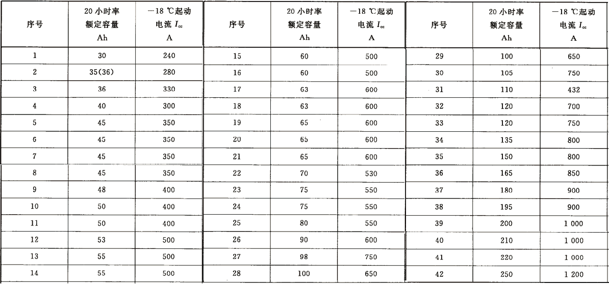

我国车用启动用铅酸蓄电池的额定容量及相应的启动电流需满足的配置参数表见表1[6],基本上涵盖了现有所有车型。一般家用轿车所用的启动用铅酸蓄电池的额定容量普遍在30~65 Ah,瞬间启动电流在240~500 A。
表1 启动电流所需配置参数表
1660523184598257.png?imageView2/2/w/1000

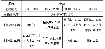

启动测试是车用应急启动用移动电源功能的一个最重要的考核指标。所有的车用应急启动用移动电源都应具备有辅助启动或者独立启动车辆的功能。这是该产品的一个独特的亮点,也是受广大消费者欢迎的重要理由。

图3 移动电源铭牌标识参数
按照图3 参数,根据车用应急启动用移动电源产品上的铭牌标识,在环境温度(23 ℃ ±2 ℃)条件下,车用应急启动用移动电源以标示启动电流放电3 s,放电后其电压不应低于7.5 V[7],且外观应无明显变形、漏液、起火爆炸[3];在环境温度(60 ℃ ±2 ℃)条件下,车用应急启动用移动电源以标示启动电流放电3 s,放电后其电压不应低于7.5 V[7],且外观应无明显变形、漏液、起火爆炸[3];在环境温度(-18 ℃ ±2 ℃)条件下,车用应急启动用移动电源以0.6 倍标示启动电流放电3 s,放电后其电压不应低于7.5 V[7],且外观应无明显变形、漏液、起火爆炸[3]。

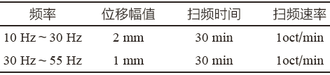

将充满电的车用应急启动用移动电源紧固在振动试验台上,按下面表2 的参数进行水平、垂直振动测试,试验结束后,应无明显变形、漏液、起火爆炸[2]。
表2 应急启动用移动电源部分测试参数
