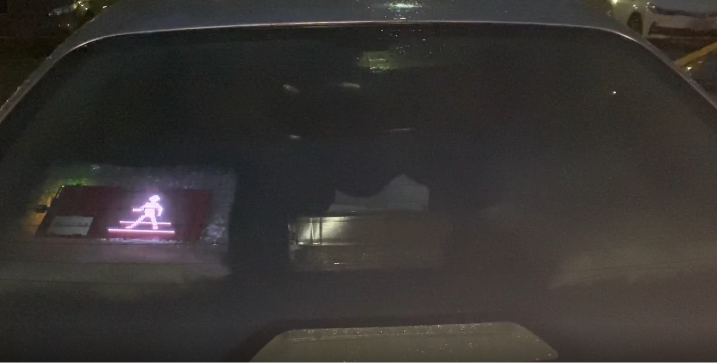

开车时前有行人, 车子稍微放慢, 后车不断按喇叭, 怎么办?  此方案使用 LED 显示文字与表情图案给后车驾驶, 提示 '前有行人' 通过, 消除后车驾驶的疑惑与愤怒, 也可以显示 '前有事故' , '请减速' , '准备停车' , '倒车中' , '谢谢'等讯息图案, 避免误会而产生行车纠纷, 改善驾驶们在道路上的沟通, 创造和谐愉快的开车旅程.

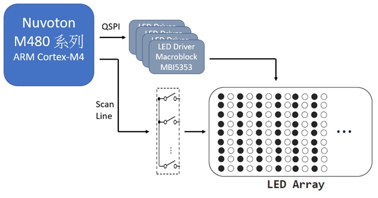

搭配 Macroblock MBI5353GFN, 是一颗48通道LED驱动IC, 支援多达1:32多工应用, 只需4颗MBI5353GFN, 即可点展示板的 2048颗 RGB LED, 降低成本. 此方案基于 Scan 的驱动技术, 可以驱动更多的LED , 同时大大降低了驱动电路及其外围组件总数的成本, 在提高成本效益方面具有绝对优势.

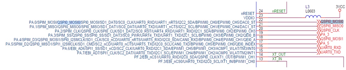

(一) 硬体界面线路
1. MCU M480 系列使用 QSPI 与 LED 驱动 IC MBI5353GFN 沟通
2. MCU M480 系列使用 Scan lines (MOS_A0~ MOS_A4) 控制 LED

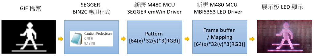

(二) 软体应用
品佳提供MBI5353驱动程式并移植到emWin driver, 结合emWin图形化界面, 达到动画及图片的显示.

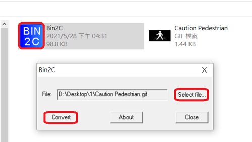

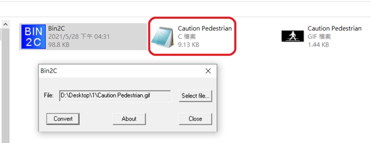

(1) 使用 SEGGER 的 BIN2C 应用程式, 将 GIF 图档转成 C 档案.
Step1:  开启 BIN2C 应用程式, 点选 'Select file”, 选择GIF图档 'Caution Pedestrian.gif?imageView2/2/w/1000'.
Step2:  执行 'Convert' 将 GIF 图档转成 C 档案.
转换后产生C档案

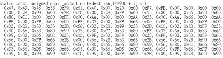

Step3: 产生的C档案(如下所示为部分的内容), 复制到案子的程式中.

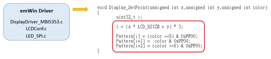

(2) emWin driver, Display_SetPoint()里面, 将要点亮64(x)*32(y)*3(RGB)展示板的资讯存进'Pattern'阵列.
x传入数值0~31, y传入数值0~63, 根据要点亮位置的运算式 i = (x * LCD_XSIZE + y) * 3;
从展示板最左上方的LED依序往右至下, 点至最右下方的LED.
将(color <<8) & 0xFF00; 红色数值存进Pattern[i]
将color & 0xFF00; 绿色数值存进Pattern[i+1]
将(color >>8) & 0xFF00; 蓝色数值存进Pattern[i+2]

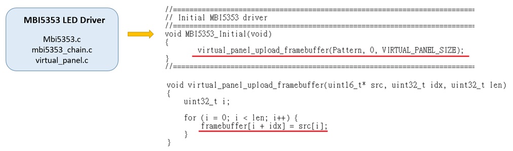

初始化MBI5353 driver, 执行virtual_panel_upload_framebuffer(Pattern, 0, VIRTUAL_PANEL_SIZE);
将Pattern阵列里面的资讯存入framebuffer阵列.
设定MBI5353: Chain total 设为4颗MBI5353, Scan lines设为32, QSPI使用QSPI0, Scan line设定GPIO PC0~PC5.

► 场景应用图
sceneryUrl

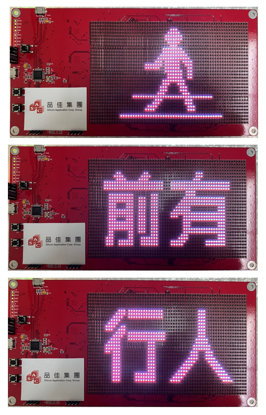

► 展示版照片
frontUrl
frontUrl
frontUrl
► 方案方块图
funcUrl

(2) 搭配Macroblock MBI5353GFN, 是一颗48通道LED驱动IC, 支援多达1:32多工应用, 此方案基于Scan的驱动技术, 可以驱动更多的LED , 同时大大降低了驱动电路及其外围组件总数的成本,只需4颗MBI5353GFN, 即可点展示板的2048颗RGB LED, 降低成本,如果没有Scan lines多工应用, 要驱动2048颗RGB LED, 即至少需要128颗MBI5353GFN LED驱动IC.在提高成本效益方面具有绝对优势, 在LED显示应用的新解决方案中, 无疑是最佳选择.
